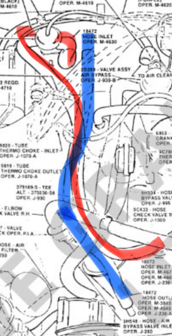

Wenn man sich vor Augen führt, wozu dieses Ventil dient, macht eigentlich nur der Einbau in Flußrichtung vor dem Wärmetauscher Sinn. Wenn der Temperaturregler im Innenraum auf "Cool" steht, dann wird das Ventil per Unterdruck geschlossen, damit kein Kühlmittel zum Wärmetauscher kommt. Das Kühlmittel fließt also von der Spinne zum Ventil, vom Ventil zum Wärmetauscher, und vom Wärmetauscher zurück zur Wassserpumpe. So ist es auch laut dem 67er Assembly Manual vorgesehen:

Ja das macht absolut Sinn und auf dem Bild kann man es jetzt auchgut erkennen. Somit ist es bei mir falsch angeschlossen. Das erklärt dann auch, warum der Innenraum auch bei "Cool" immernoch leicht warm wird.Phibs hat geschrieben: ↑Fr 3. Nov 2023, 11:43 Wenn man sich vor Augen führt, wozu dieses Ventil dient, macht eigentlich nur der Einbau in Flußrichtung vor dem Wärmetauscher Sinn. Wenn der Temperaturregler im Innenraum auf "Cool" steht, dann wird das Ventil per Unterdruck geschlossen, damit kein Kühlmittel zum Wärmetauscher kommt. Das Kühlmittel fließt also von der Spinne zum Ventil, vom Ventil zum Wärmetauscher, und vom Wärmetauscher zurück zur Wassserpumpe. So ist es auch laut dem 67er Assembly Manual vorgesehen:

Ja so ist es bei mir auch, aber auf wie das Assembly Manual Bild zeigt, ist genau das falsch.coco hat geschrieben: ↑Sa 4. Nov 2023, 15:23 Bei mir nochmals geschaut:

Macht auch Sinn das warme Wasser kommend von der Spinne noch vor dem Erreichen des Wärmetauschers zu stoppen. Das Valve jedenfalls wirkt tatsächlich nur in eine Richtung richtig.
So wie es jetzt ist, ist es bei mir auch auf Cool immer leicht warm im Innenraum.

Hier nochmal das bild

Bei mir ist das so wie auf dem assembly bild, habe uch schlecht beschrieben. rot geht in die spinne.
Wobei mir jetzt noch unklarer: rot geht von der spinne in den in den eingang (flussrichtung) des heater valve. Die Flußrichtung vom kühlwassee müsdte aber doch von der Wasserpumpe her kommen?!?

Nein die Flussrichtung ist von Spinne in Richting Pumpe.coco hat geschrieben: ↑Sa 4. Nov 2023, 20:32 Bei mir ist das so wie auf dem assembly bild, habe uch schlecht beschrieben. rot geht in die spinne.
