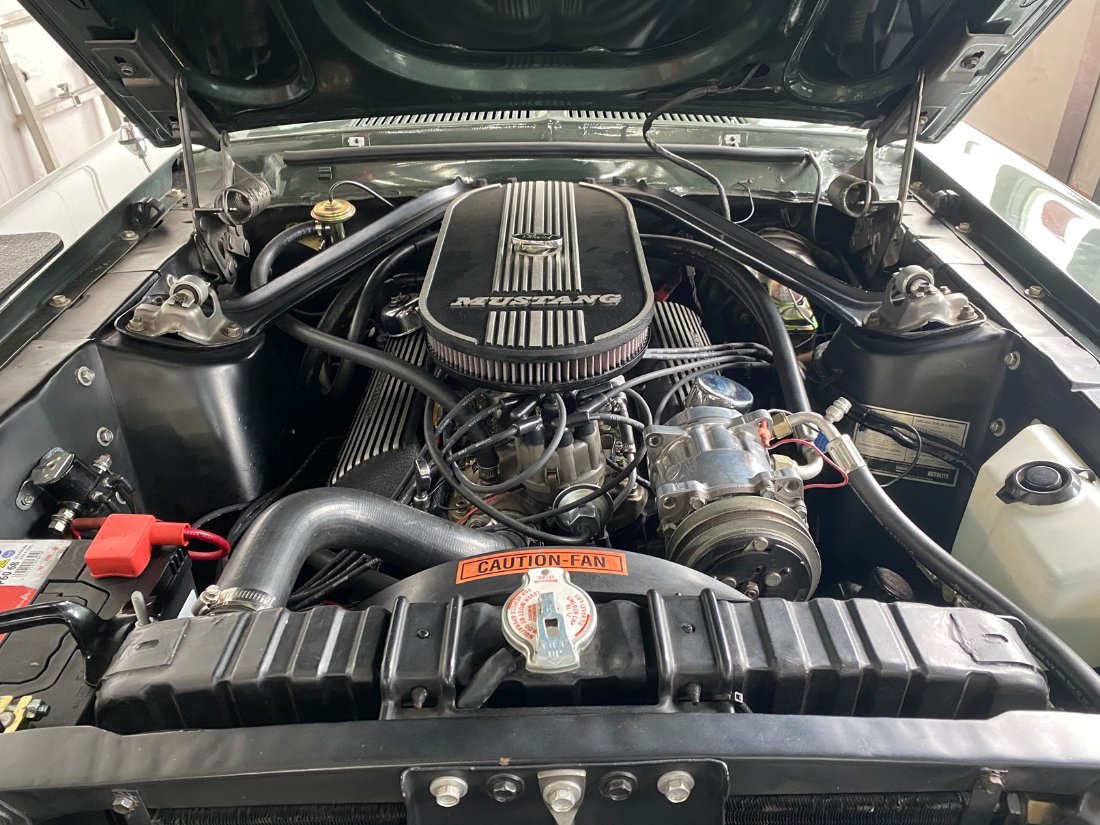

Hi folks,
da das Thema "gluggern" im Heizungssystem gerade aufkam hier eine Frage. Wie ist der korrekte Heizungskreislauf beim 351W mit Klima?
Bin mir eigentlich sicher dass es bei mir falsch angeschlossen ist, aber im Shop manual werde ich aus der Bebilderung nicht so 100% schlau.
Wie der rot gekennzeichnete Schlauch verlegt ist, kann man sehen.
Der grün markierte ist am fahrerseitigen Anschluss des Wäremtauschers angeschlossen.
Der beifahrerseitige Anschluss des Wärmetauschers ist wiederum am blau markierten Anschluss angeschlossen.
Wie muss es richtig sein und wie ist die Fliessrichtung?

ich habe einen 302 und bei mir läuft es so herum:
google mal nach "heater control valve 1968 Mustang" da sind zig Bilder. Sag gerne Bescheid wenn du eine finale Lösung hast, vielleicht ist ja auch bei mir falsch

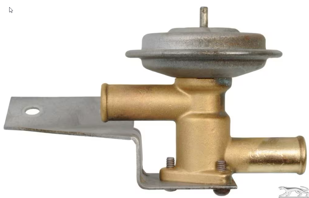

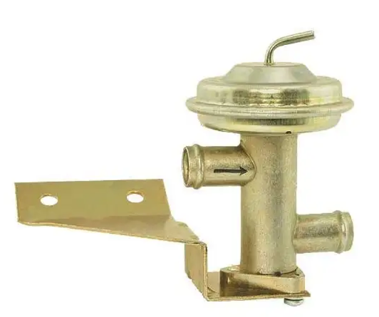

Danke für eure Inputs! Ich habe mich jetzt mal etwas eingelesen was das heater control valve angeht.
Die Flussrichtung ist wie folgt: Von der Brücke in Richtung Wärmetauscher Fahrerseite und dann durch das Valve zurück zur Wasserpumpe.
Somit wären die Schläuche erstmal richtig angeschlossen.
Allerdings finde ich im Netz bei den Repro heater control valves einen Flussrichtungspfeil, welcher genau in die Gegenrichtung zeigt. Somit wäre es also wieder falsch.
Auf meinem OEM Valve ist widerrum kein Richtungspfeil drauf.
Bild 1: OEM
Bild 2: Repro
Bild 1: OEM
Bild 2: Repro
- 2.png (329.02 KiB) 1955 mal betrachtet
- 1.png (165 KiB) 1955 mal betrachtet

Interessant, demnach ist es derzeit also tatsächlich falsch und das mit dem Pfeil würde auch Sinn ergeben.
