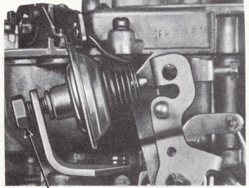

Dashpot:
- 39948207xr.jpeg (247.41 KiB) 963 mal betrachtet
- dashpot-install.jpg (34.44 KiB) 963 mal betrachtet

Ach ja krass, besten Dank!
Wusste nicht mal, dass mir das fehlt. Bekomme ich das Dashpot noch irgendwo?
Und welcher Schlauch läuft im Clip der Chokedose?
Der von der Ansaugbrücke kommend oder der von der Wasserpumpe?

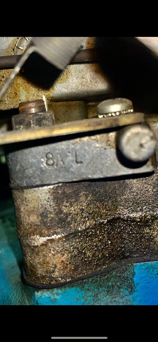

Auch konnte ich jetzt mal ein Foto vom Vergaserfuß machen.
Scheint kein originaler zu sein, oder? … 8A L

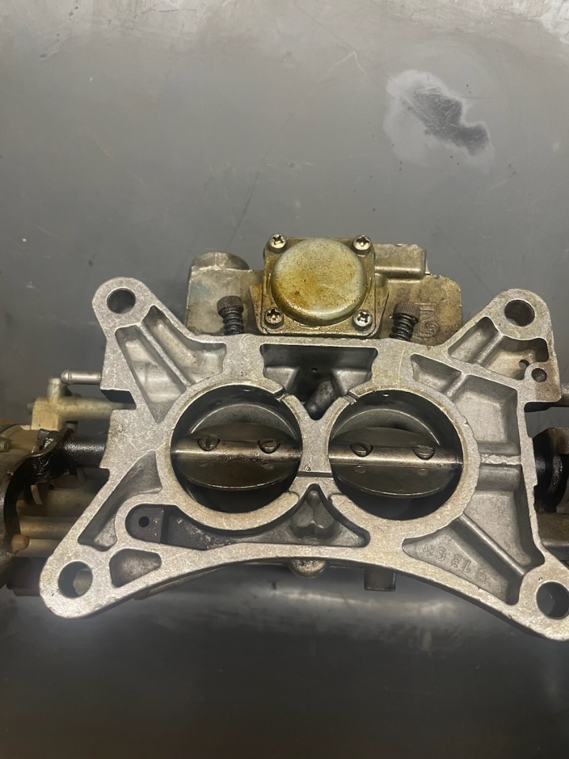

Kurzes Update:
Ich habe den Vergaser runtergenommen und auseinander gebaut.
Im Allgemeinen war er dann doch relativ dreckig. Vorallem am Power Valve und im Choke Gehäuse.
Das eigentlich doofe ist aber, dass die Drosselklappenwelle ziemlich ausgeschlagen ist. Ich kann diese seitwärts bestimmt gut 1mm hin und her bewegen. Man hört es richtig klacken beim Bewegen. Auch nach oben und unten fühlt man ein Spiel.

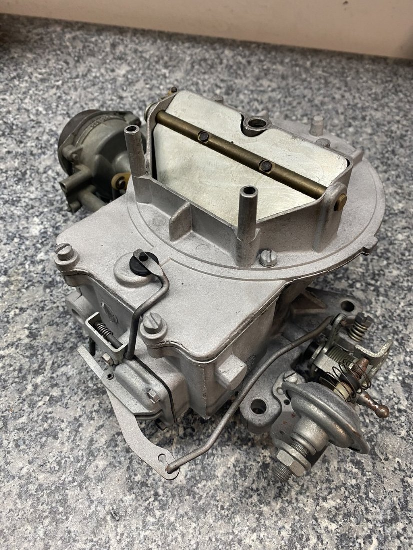

Wie gut, dass ich heute Vormittag schon einen auf den ersten Blick/Fotos gut erhaltenen originalen Autolite/Motorcraft C8ZF-G 2v 1.08 venturi gefunden und gekauft habe.
Der Kauf war eigentlich nur als Ersatzteilspender und vorallem wegen dem Dashpot gedacht.
