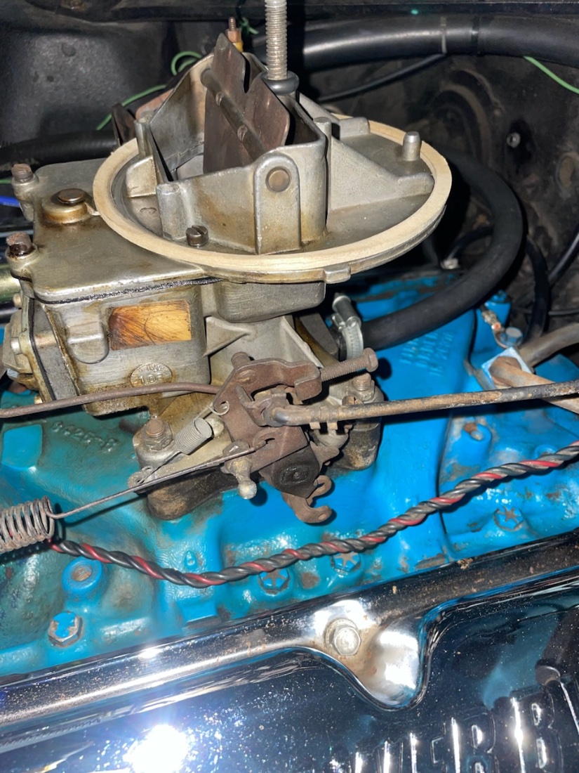

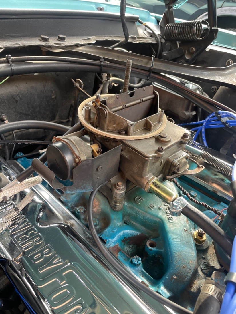

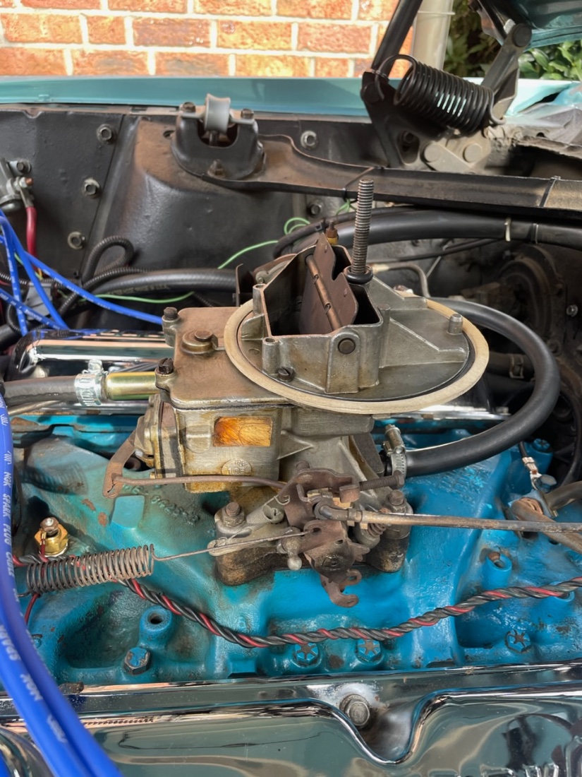

tritt das nur in der Kaltlaufphase, oder auch warm auf. Hast du ihn heute warm fahren können?
Sehe auf den Fotos, dass die Chokeklappe komplett offen ist. Heute früh war es bei uns in der Ecke bedeutend kälter als gestern. Da war ich nämlich auch unterwegs ;) Bei falscher Chokeinstellung oder unzureichender Funktion würde das die Symptome erklären, zumindest in der Kaltlaufphase.

Ja ich konnte ihn warm fahren, aber da dieselben Symptome.
Die Fotos sind nach dem warm fahren entstanden, wo er mir auf der Garageneinfahrt wieder ausgegangen ist…

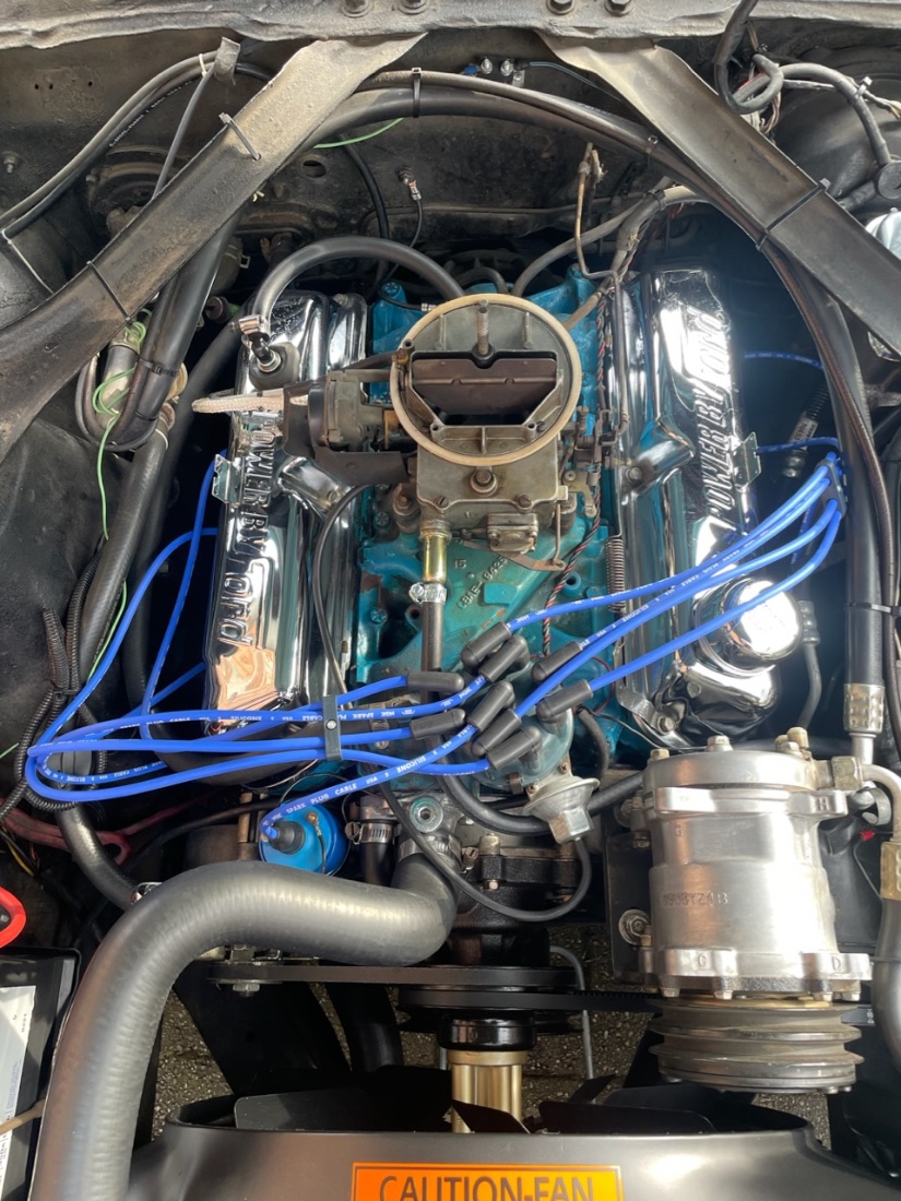

Wenn ja, sieht dieser Autolite 2100 Vergaser ziehmlich gefrickelt aus.
Original sollte ein Autolite 2100 2V 1.08 Venturi C8ZF-G drauf sein.
Desweiten fehlt das Dashpot am Vergaser, falls es ein Automatik ist.
Ich nehme an, das der Vergaser so innendrin aussieht, wie der draußen am Gehäuse ist.
Hast du keine Heizung angeschlossen ? Es fehlt am Gehäuse-Choke der Heizungsschlauch im Clip ?
Beiträge: 5035
Wohnort: Ruhrgebiet
Re: Mustang geht aus im Stand
Beitrag von torf »
Der Heizungsschlauch läuft doch am Dom vorbei.... und ja - er sollte an der Chokedose in der Befestigung liegen...
