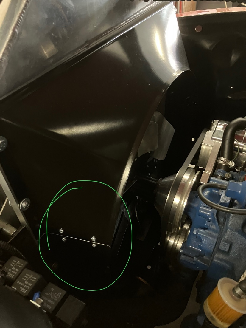

letztens habe ich von meinem Pickup einen Fan Shroud montiert, ohne etwas zu demontieren!
Ich hätte den Kühler ausbauen müssen da der Abstand zum Lüfter zu dessen Demontage ansonst nicht möglich gewesen wäre. Auch
die spätere Montage des Lüfters mit dem Fan Shroud ist nicht möglich.
Der Fan Shroud den ich montiert habe ist aus Metall, den konnte ich in der Mitte trennen und unten einfach
„reindrehen“.. die obere Hälfte ging einfach aufzusetzen, dann mit zwei Blechen wieder verbunden und gut … (siehe Bild).
Grüße aus Franken
Bernd

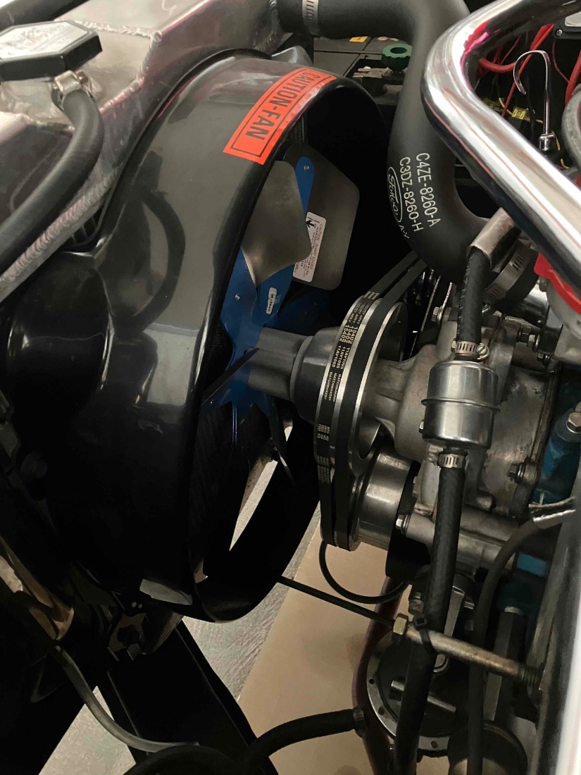

Ps. beim GT habe ich vor paar Jahren einen Fan Shroud aus Kunststoff montiert, hier hatte ich den Lüfter demontiert
und nachher mit viel Gefühl und Zeit wieder „reingefummelt“, der war aber nicht so tief und man konnte noch an die Schrauben des Lüfters gelangen (1. Foto mit dem Aufkleber m. caution Fan) Schläuche und Leitungen blieben alle dran!
