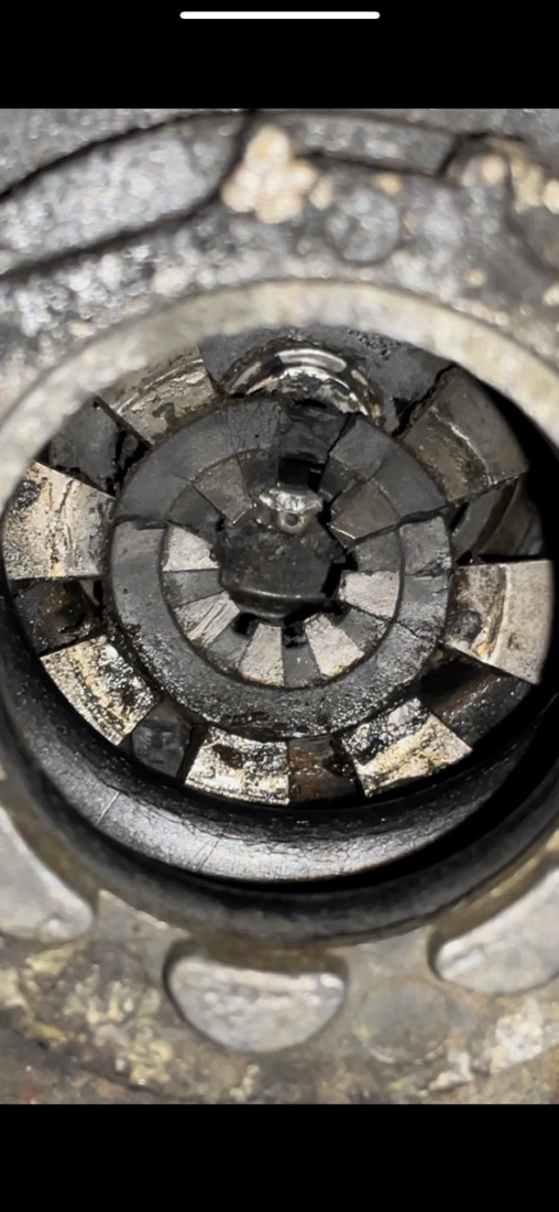

Nun habe ich heute noch den HBZ aufgebaut, da ich vermute dass dieser beim Einbau nicht entlüftet wurde. Der kam wohl mal vor nicht allzu langer Zeit neu
Beim Ausbau aber dann etwas, wo ich mir dachte das kann nicht richtig sein.
Die Kolbenstange vom BKV zum HBZ lag dort einfach lose drin. Müsste die nicht fest im BKV stecken?
Gruß Daniel

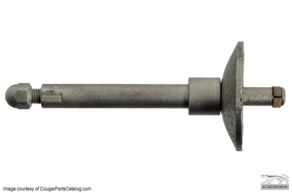

https://www.classicindustries.com/produ ... 2994879453
Wenn Du genau hinschaust, wirst Du erkennen, dass die Stange nicht bombenfest drinn sitzt. Sie sollte aber auch nicht einfach so herausfallen.
Dazu dient am einen Ende der kleine Schnapring gemäss deinem Bild. Fehlt dieser bei deinem?
Durch das zusammen fügen von Booster und Huptbremszylinder ergibt sich die Position von der Stange. Sofern diese richtig eingestellt und im Booster noch alles ganz und an seinem Platz ist. Die Distanz der Stange steht im Shop Manual. Dazu musst Du gemäss Manual eine Lehre herstellen.
Ist bei Dir der kleine Filter dringewesen? Sieht zimlich unsauber aus das ganze.

Also dieser Filter scheint bei mir nicht vorhanden zu sein…
Meinst du mit den Schnapring diesen kleinen am Ende hinter dieser großen „Tellerscheibe“ ?
Der ist bei mir nicht auf der Kolnebstange drauf…
Oder er liegt noch im BKV irgendwo rum…
Gruß Daniel

Ja, das kleine Ding hinter der Scheibe ist der "Snapring". Der hält die Kolbenstange in Position, kann aber mit leichtem Kraftaufwand heraus / herein geschoben werden.Ist glaube ich aus Kunststoff.

Ja das kannst Du schon machen. Der Schnapring sitzt ja in einer Vertiefung der Kolbenstange. Im zusammengedrückten Zustand sollte er gleich gross (klein) sein wie die Kolbenstange, damit er rein geht in die entsprechende Bohrung. Im entlasteten Zustand etwas grösser aber nicht über den Rand am Ende der Kolbenstange. Ich hoffe Du weisst was ich meine.
Aus was Du diesen Ring machst... Vieleicht einen kleinen Schlüsselring aufschneiden... oder eine Spiralfeder suchen die diese Masse hat und davon ein Stück abschneiden...einen Draht von vielleicht 0.8mm bis 1mm ... lass Dir was einfallen.

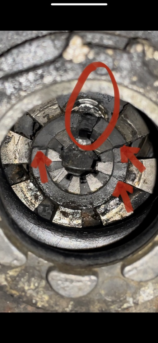

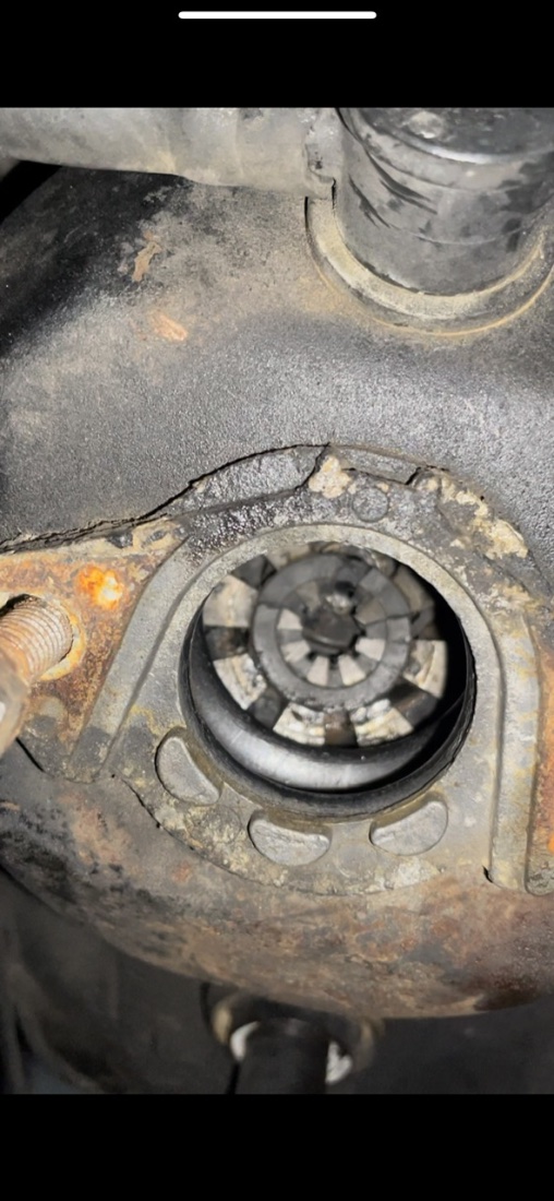

Ich habe mich grade nochmal etwas weiter dran gemacht.
Beim Gucken, ob der Snapring vielleicht zufällig vorne im BKV liegt kam mir direkt diese Scheibe mit den dreieckigen Metallplättchen entgegen…
Die hat’s auch hinter sich.
Ich denke der BKV ist überholbedürftig, oder gar auszutauschen...
