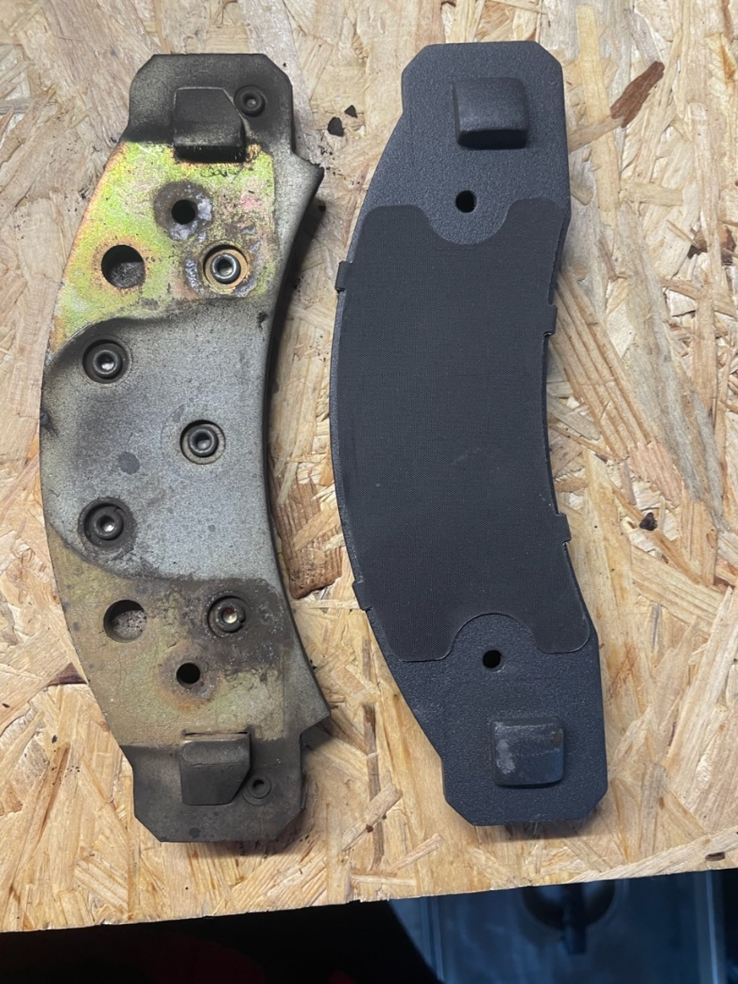

Beim genauen Vergleich der Beläge ist mir aber gerade was aufgefallen. Hatte ich vorher nicht drauf geachtet
Aber dem Belagträger ist im Vergleich zum bisherigen Belag noch so eine Platte drauf…
Gruß Daniel

ShoxX1993 hat geschrieben: ↑Do 21. Mär 2024, 14:09 Aber dem Belagträger ist im Vergleich zum bisherigen Belag noch so eine Platte drauf…
Dieses dünne Blech ist zur Dämpfung / gegen Geräusche und sollte so dünn sein, daß es eigentlich keine Rolle spielt.
So knapp ist das eigentlich nicht gebaut, das sowas klemmt.

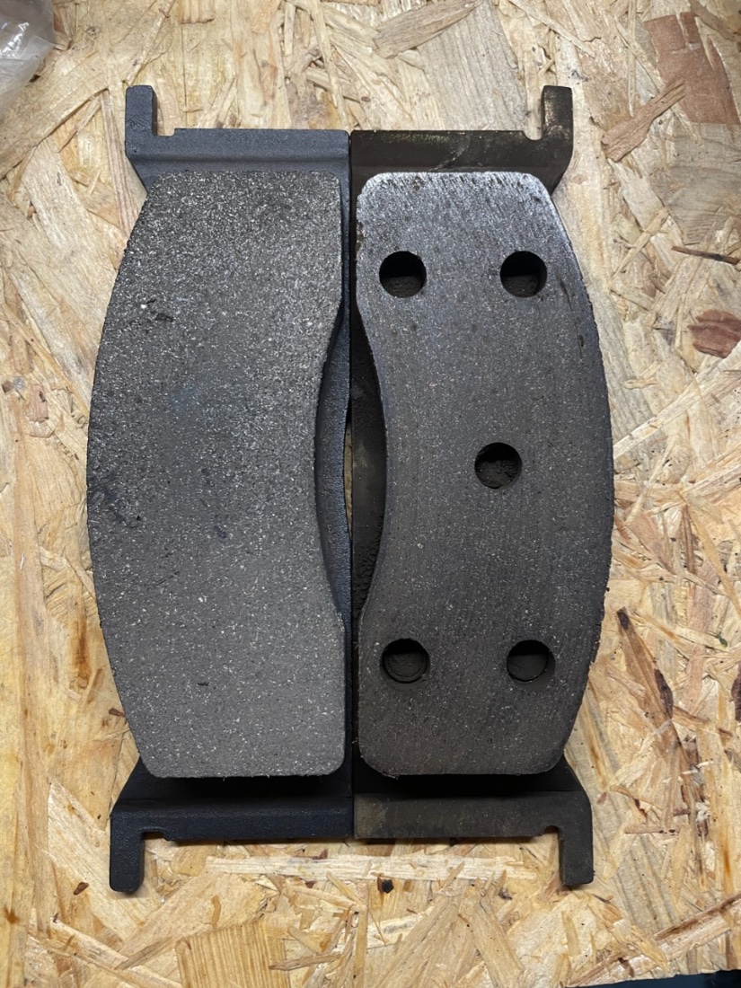

Du hast nur die / einen äußerer Belag fotografiert, die inneren Beläge, die zum Bremskolben zeigen sind laut RockAuto anders.
Kannst Du die nochmal fotografieren?

Die inneren Beläge sind aber auch komplett identisch zu den alten

Ich habe mal vorsichtig das dünne Blech auf den Belagträgern entfernt und danach passte alles so wie es sollte… aber auch nur auf einer Seite. Auf der Beifahrerseite passte die Beläge auch dann nicht
Radlager habe ich alle auch erneuert und das auch korrekt.
Jetzt mit den alten, noch guten, Belägen passen beiden Seiten und lassen sich frei drehen
