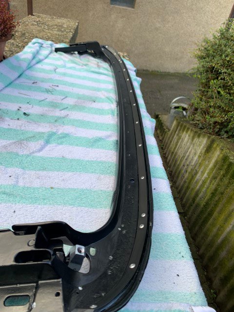

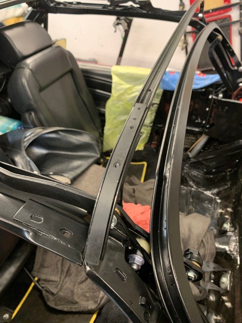

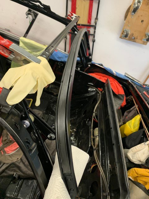

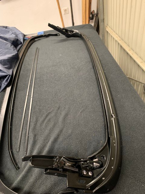

Neue Tackerleiste verklebt und genietet.

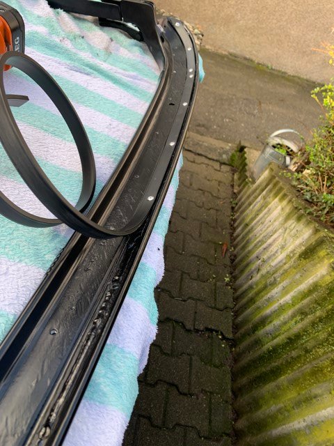

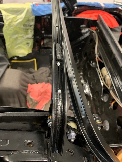

An diesem Teil habe ich die meiste Zeit verbracht. Zum Teil wurden Blechschrauben an verschiedensten Stellen verwendet. Weil ich alles sauber und frisch wollte wurden alle Stellen mit UNC Gewinde versehen und es kamen ausnahmslos nur Edelstahlschrauben zum Einsatz.

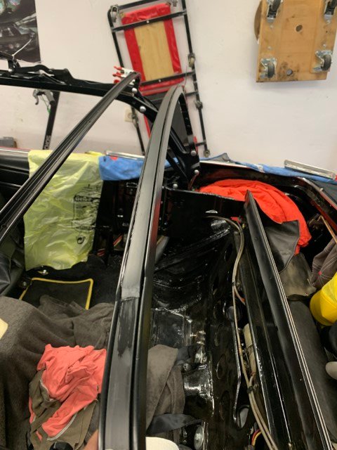

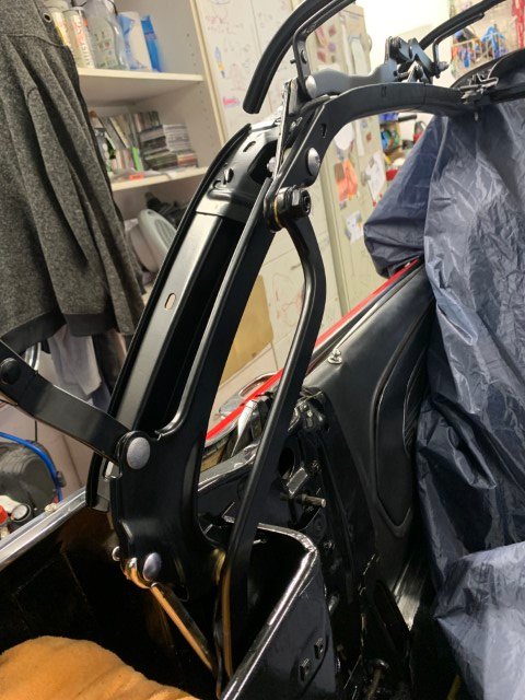

Wiederaufbau des Gestänges.

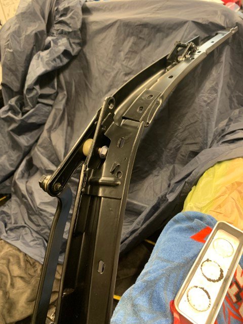

Macht einfach Spaß Teile in solchem Zustand zusammen zu bauen.

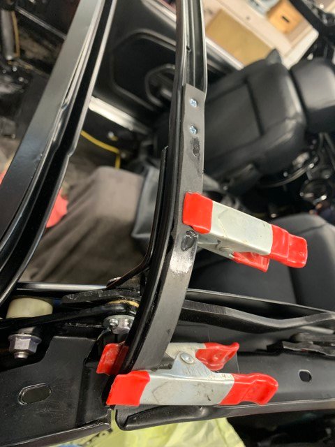

Am letzten Bow werden 3 Tackerleisten verschiedenster Längen übereinander verklebt.

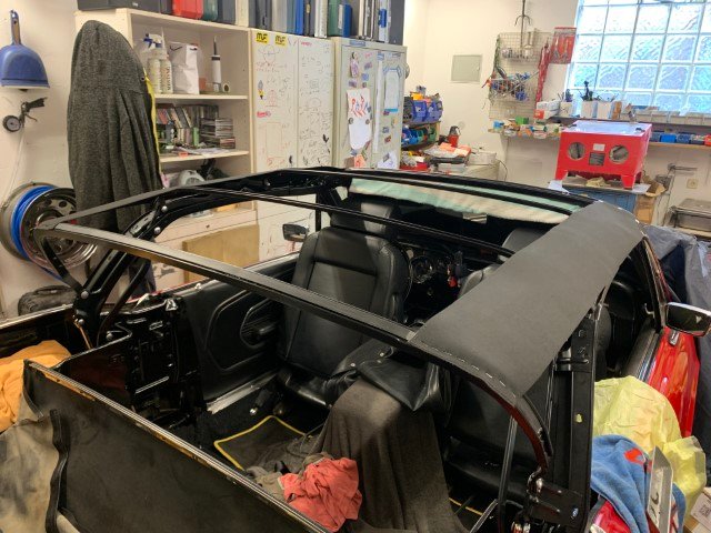

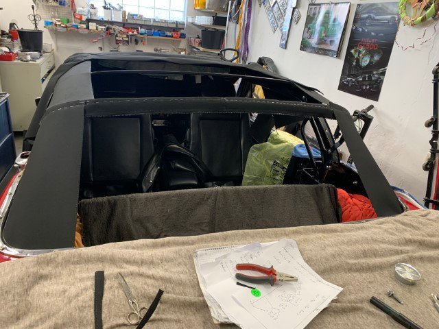

Nun begann die Stoffarbeit. Die ersten Unterspannbahnen zum Schutz des Bezuges montiert

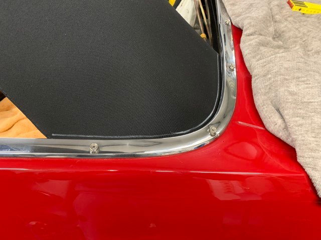

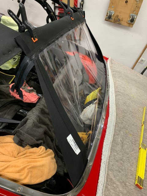

Hier muss ich mich korrigieren. Die Heckscheibe kam zuerst. Danach die seitlichen Schutzbahnen

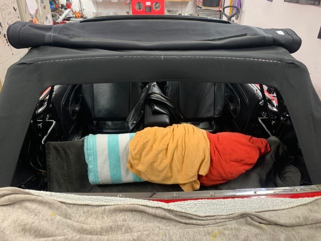

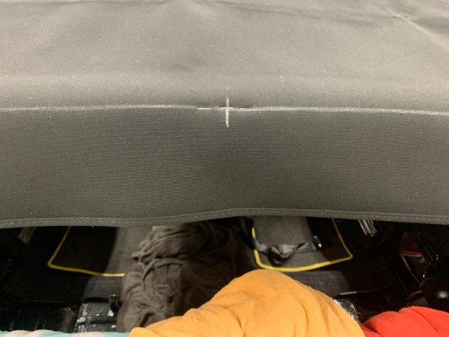

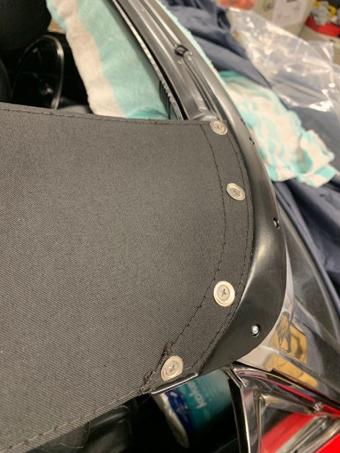

Way of no Return. Am hinteren Bogen die Mittemarkieren sowie auf dem Verdeckstoff und erstmal mit 3 Klammern fixieren.
Dann vorne und an den Seiten die Abstände kontrollieren und fixieren. Wenn die Ausrichtung passt am hinteren Bow durchtackern. Ich habe nur Edelstahlklammern benutzt. Teurer und vielleicht übertrieben aber so schlaf ich einfach besser.
