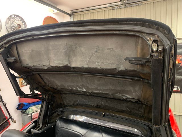

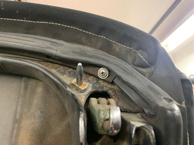

Also starten wir mit dem Ausgangszustand: Angstgegner Verdeck

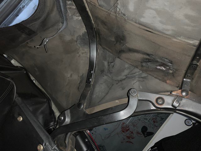

Sonnenlandverdeck oder Canvas wie der Ami sagt. Von außen sah es noch gut aus aber innen grausig. An manchen Stellen war der Stoff einfach durch und undicht. Hier mal ein paar Bilder
hier möchte ich euch teilhaben lassen wie ich mein Verdeck gewechselt und das Gestänge quasi in Neuzustand versetzt habe. Ich habe zwar sehr viele Bilder bei der Demontage gemacht (mit denen ich euch nicht langweilen möchte).
Aber beim Verdeck neu beziehen habe ich nicht alle Arbeitsschritte mit Fotos dokumentiert da es echt viele Schritte sind wenn man es richtig machen möchte und die freie Hand dazu mittendrin nicht vorhanden war.

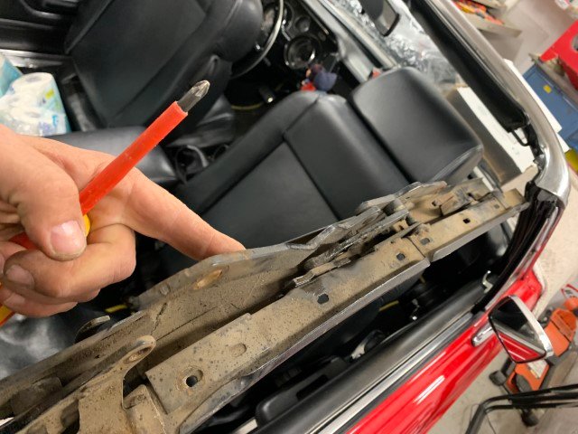

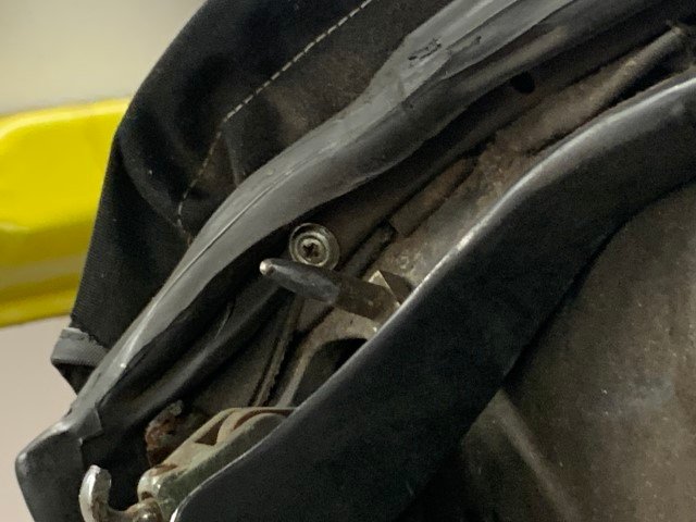

Dann ging es ans zerlegen. Was gleich aufgefallen ist dass gerne Schrauben unterschiedlichster Art verwendet werdet. Oder oft gar keine.

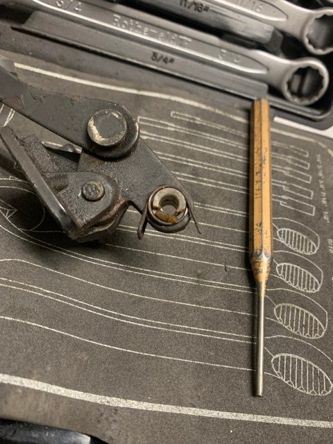

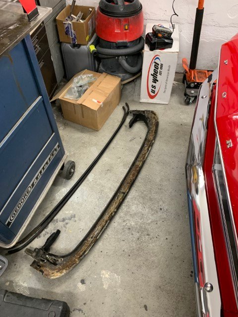

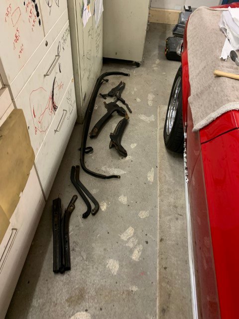

Nachdem der Stoff komplett entfernt wurde habe ich mit der Demontage vom Gestänge begonnen. Dabei fiel auf dass einige der Nylonbuchsen nicht mehr zu gebrauchen sind.
- IMG_3139 (Klein).jpg (75.84 KiB) 2489 mal betrachtet
- IMG_3134 (Klein).jpg (87.75 KiB) 2489 mal betrachtet

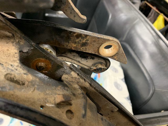

Hier die Buchse von der Verriegelung und auch vom Hauptgelenk, leider hab die Bolzen hier gearbeitet und ihr erkennt die Langlöcher. Später zeige ich wie ich das gelöst habe.

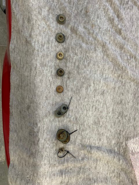

Aber was mache ich bei den Buchsen? Es gibt leider keinen Ersatz bis auf 1 oder 2 Teilen. Mir fehlten fast alle!

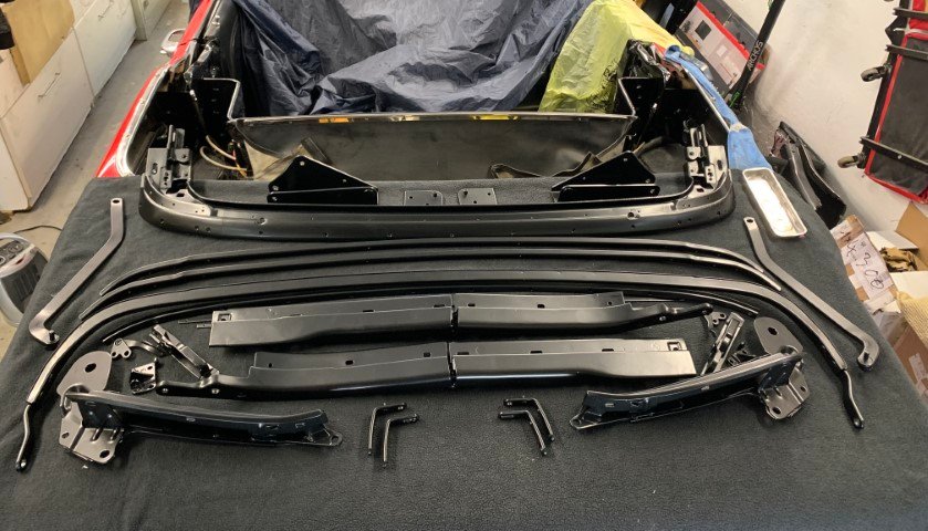

Dann gab es erstmal Pause bis alles vorbereitet war.

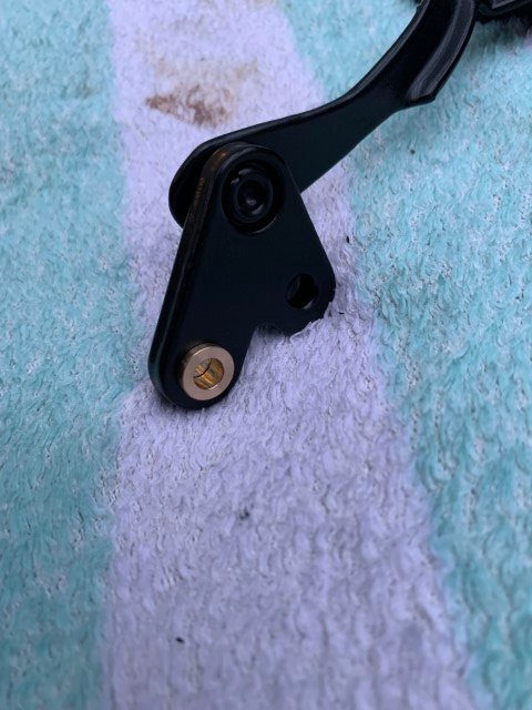

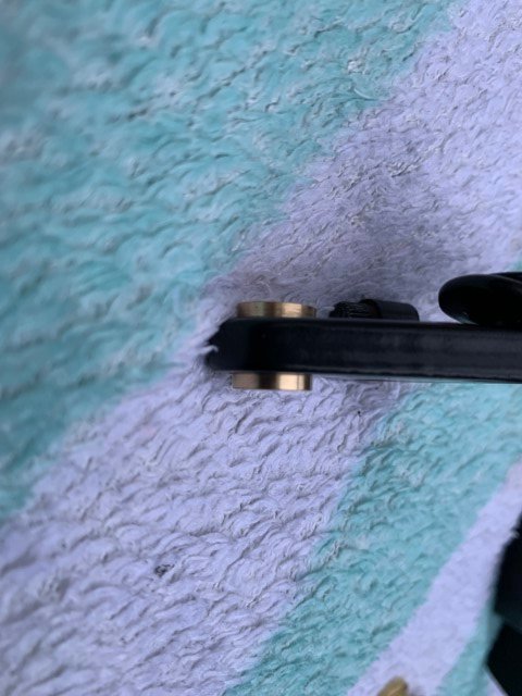

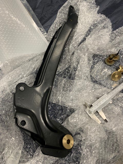

Ich habe alle Buchsen penibel gemessen und ein Freund hat mir alles aus Messing angefertigt, geile Sache.

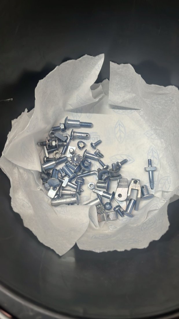

Alle Kleinteile hat mir auch ein Kumpel verzinkt.
Der dritte Kumpel wollte tatsächlich Geld fürs Strahlen und Pulverbeschichten

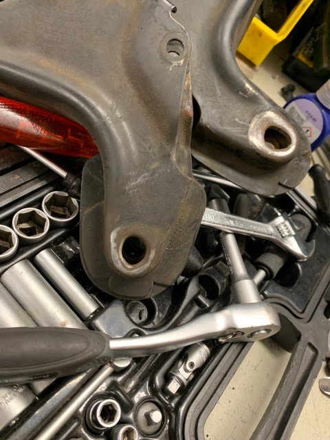

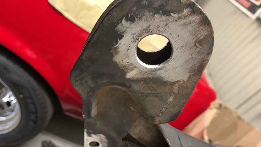

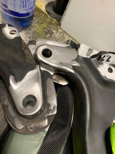

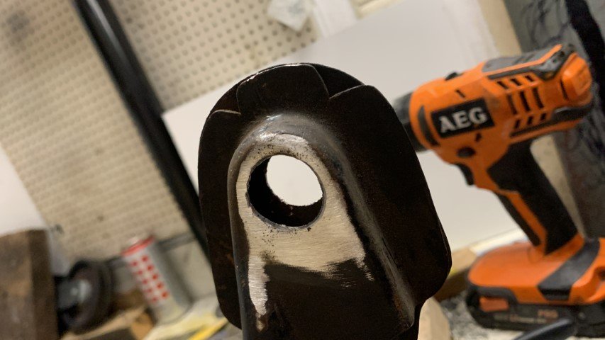

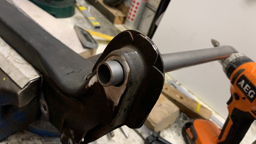

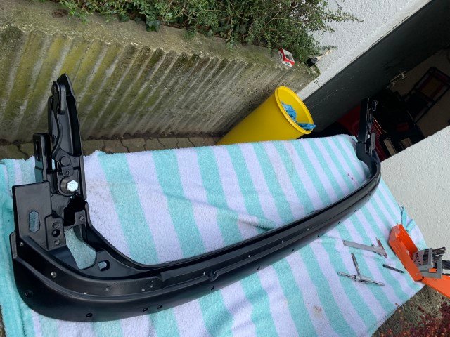

Die ausgeschlagenen Löcher habe ich ausgebohrt und ein Präzisionsstahlrohr eingeschweißt. Dann wurden auf das neue Maß Buchsen angefertigt.
Sorry ich glaub die Bilder kommen in falscher Reihenfolge

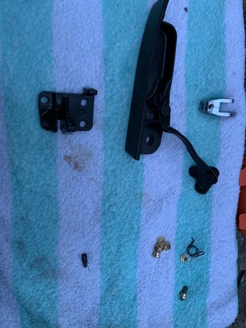

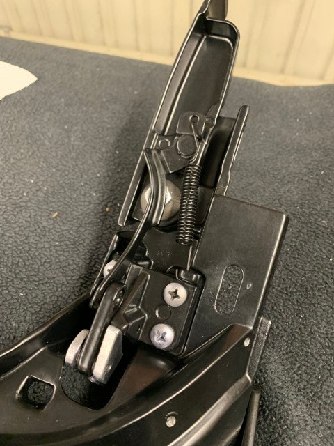

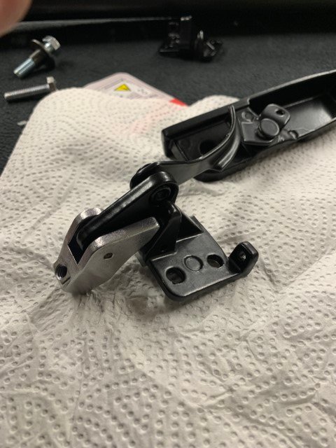

Zunächst habe ich mit dem Zusammenbau der Verriegelungen begonnen.
- IMG_3566 (Klein).jpg (85.03 KiB) 2444 mal betrachtet
- IMG_3564 (Klein).jpg (70.42 KiB) 2444 mal betrachtet
- IMG_3565 (Klein).jpg (71.31 KiB) 2444 mal betrachtet
- IMG_3567 (Klein).jpg (78.44 KiB) 2444 mal betrachtet

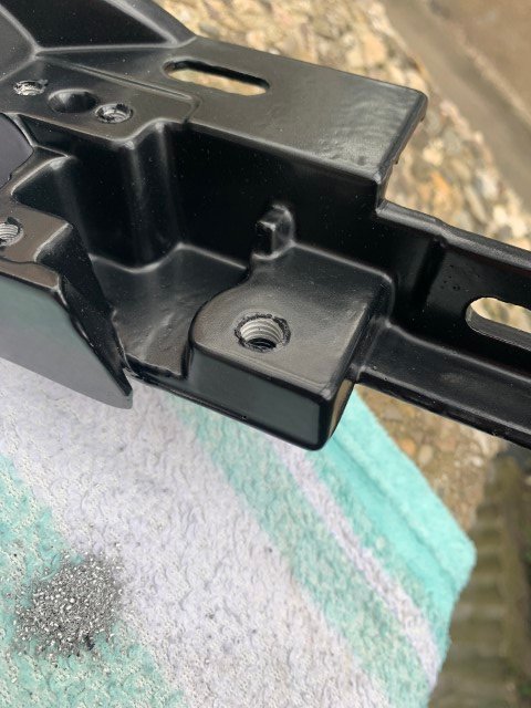

Viele kennen das Problem mit den ausgeschlagenen Griffen. Bei mir war das Gewinde hinüber. Die Reparaturschraube hilft nicht gegen defekten Gewinde. Also auf das nächstgrößere Gewinde geschnitten und und die Metallhülse passend aufgebohrt. Und mich über einwandfreie Mechanik ohne Spiel gefreut.
