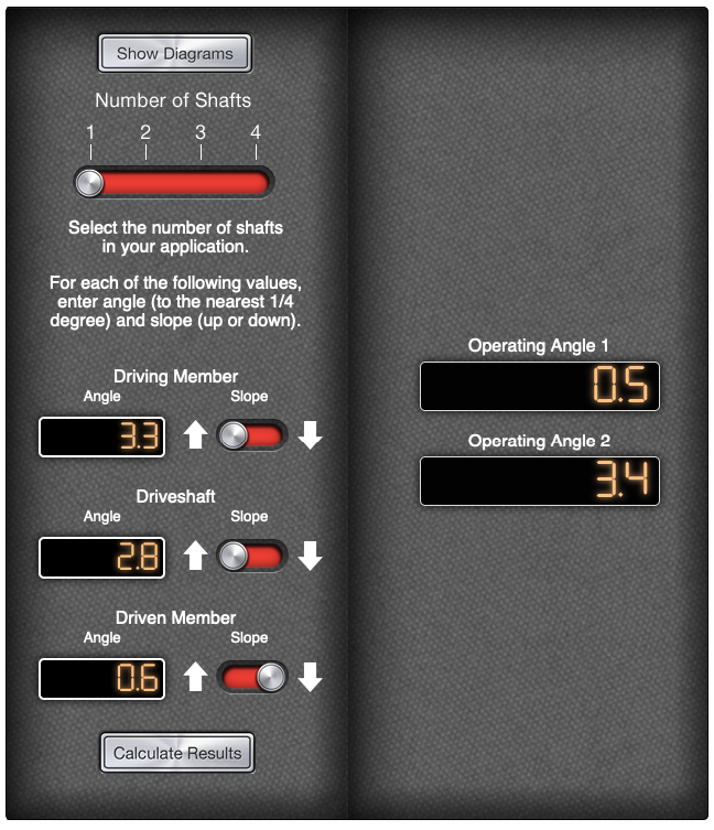

Hab heute mal die Geometrie gemessen, siehe Foto:
Eigentlich müsste Motor/Getriebe im ähnlichen Winkel sein oder?
Macht es Sinn, entweder den Motor oder das Diff vom Winkel anzupassen oder sind das hier sogar Standardwerte fürn Mustang?

Hi,kronos hat geschrieben: ↑Fr 31. Mai 2024, 16:23klar, mach ich sobald es bei uns wieder schöner istcanadian_red_maple_leaf hat geschrieben: ↑Di 28. Mai 2024, 07:32 kannst du uns ein sound file irgendwie zukommen lassen?
Fahrzeug stand auf allen 4 Rädern
hattest Du nicht die Werte korrigiert, bzw. die waren ok?
Die sind voll daneben. Das Diff muss nach oben zeigen, momentan zeigt es nach unten.
Du brauchst die Sturzkorrekturkeile, mach mal 2° rein, dann wird es schonmal wesentlich besser.

Re: Heulendes Geräusch C4 oder Differential oder ...?
Bisher hatte ich noch keine Werte korrigiert.DukeLC4 hat geschrieben: ↑Fr 31. Mai 2024, 16:47Hi,kronos hat geschrieben: ↑Fr 31. Mai 2024, 16:23klar, mach ich sobald es bei uns wieder schöner istcanadian_red_maple_leaf hat geschrieben: ↑Di 28. Mai 2024, 07:32 kannst du uns ein sound file irgendwie zukommen lassen?
Patrick
Ja das Diff zeigt nach unten, aber das ist auch Blattfederbedingt?
Woher bekomme ich denn solche Keile? Bisher hab ich nur welche aus USA gefunden

Du hattest das doch letztes Jahr gemessen und es war in Ordnung?
Wie waren da die Werte, weißt Du das noch?
Die Keile bekommst Du in Deutschland bei Händlern für Geländefahrzeuge:
https://www.4-wheel-parts.de/de/Blattfe ... 76-01.html
Das ist nur ein Beispiel, ich bin nicht mehr ganz sicher ob die die richtige Breite haben.
Patrick

Also von der Breite würden die passen.DukeLC4 hat geschrieben: ↑Fr 31. Mai 2024, 17:58Du hattest das doch letztes Jahr gemessen und es war in Ordnung?
Patrick
Würdest du die 4 Grad oder eher 2 Grad nehmen?
