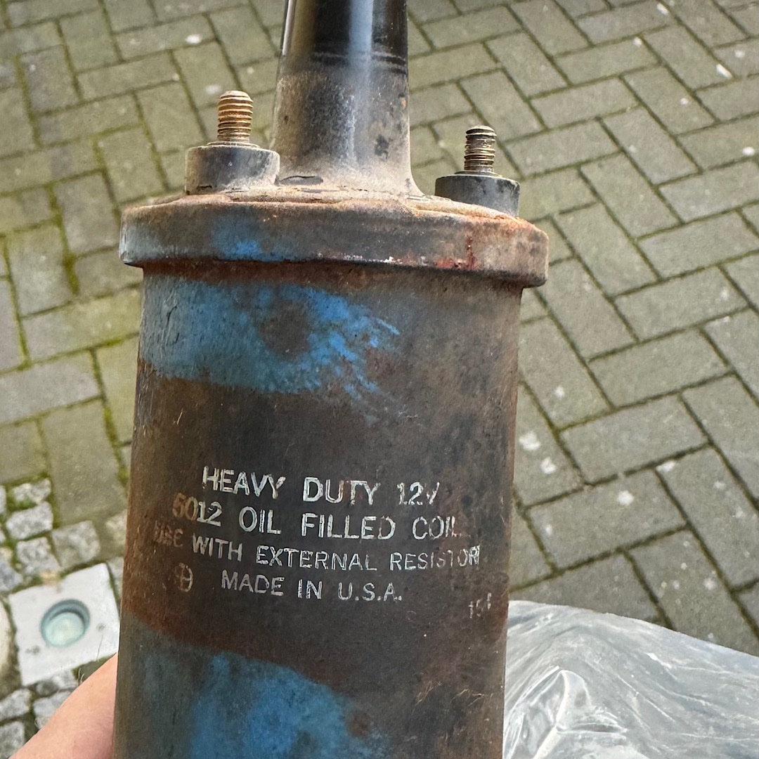

Die funktioniert mit 12V schon - im Dauerbetrieb vermutlich nur nicht sehr lange. Dann wird sie aufgeben.

Ich hatte vorher diese drin und die sieht ja schon älter aus und hat auch funktioniert.
Wahrscheinlich weil 12 v drauf steht und deshalb hat jemand den Widerstand entfernt…aber da steht auch use external resistor
So langsam komme ich nicht mehr mit.

Es steht zwar 12V drauf (Hinweis, dass es für Fahrzeuge mit 12V Bordnetzsystem ist), aber auch, dass man einen externen Resistor (Widerstand) verwenden soll.
