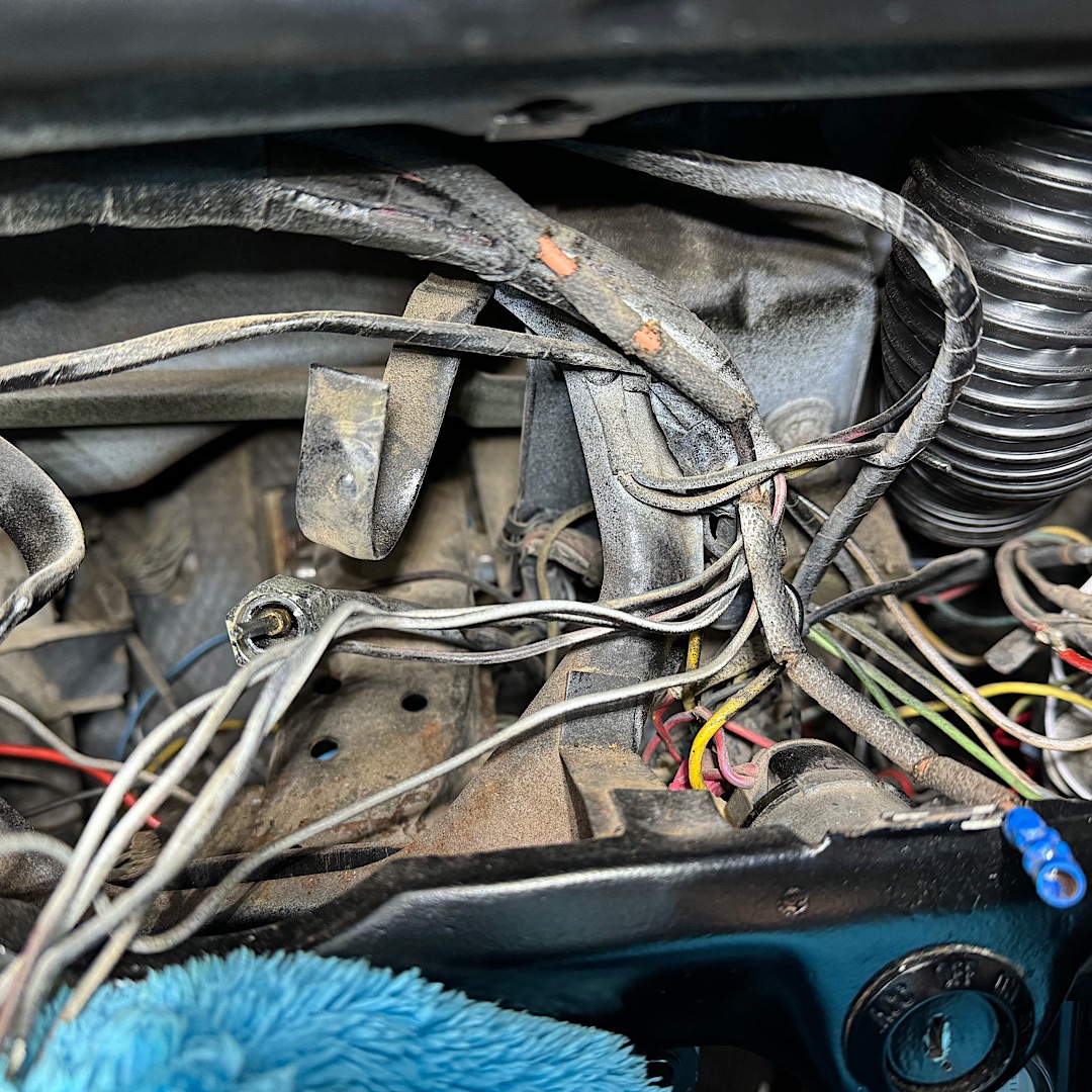

Moin Leute, der Anfänger braucht schon wieder Hilfe.
Ich möchte die Pertronix I wie allgemein empfohlen an das Widerstandskabel im Dashboard anschließen.
Nur sieht es so aus als ob jemand in der Vergangenheit das demontiert hat. Zumindest hängt es lose rum (siehe Foto mit blaue Hülse).
Kann mir einer von euch sagen wo das am Zündschloss angeschlossen ist?

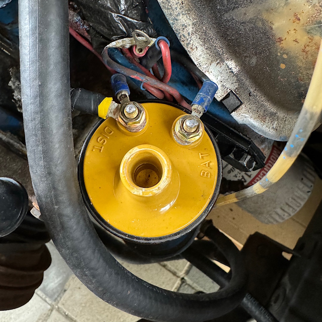

Gute Frage Christoph. Ich bin noch nicht so ganz im Thema. Ich habe eine neue Zündspule besorgt und getauscht.
Reicht dir das Foto?

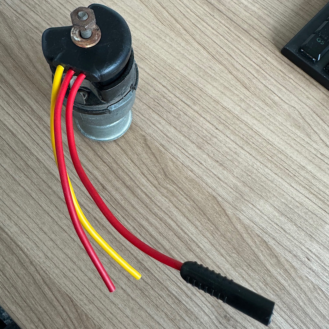

Ich glaube über Nacht ist der Groschen gefallen.
Die Zündspule ist, normalerweise, über das Widerstandskabel mit dem Zündschloss verbunden und die Petronix muss ohne Widerstand ans Zündschloss angeschlossen werden. Bei mir scheint die Yellow Cap ohne Widerstandskabel zu laufen bzw. einer der Vorbesitzer hat das Widerstandskabel abgeklemmt.
Die Frage für mich ist jetzt nur, wo schließt man die Pertronix an, wenn das Widerstandskabel fehlt bzw. gar nicht angeschlossen ist?

An dem schwarzen Stecker?
