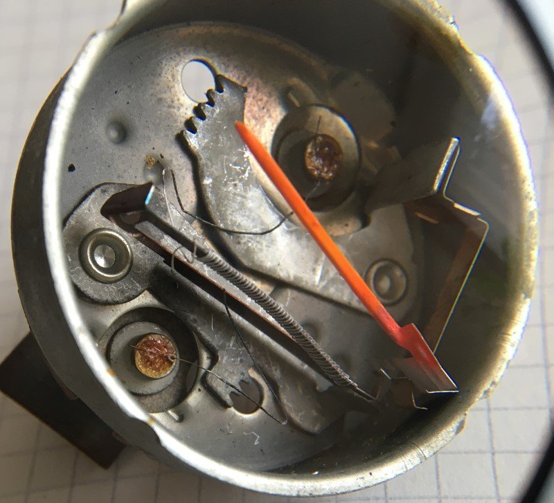

Prinzipiell kann natürlich auch das Instrument defekt sein.
Die sind normalerweise aber sehr robust.
Es wird nur ein Draht durch den Strom aufgeheizt, welcher um ein Bimetall gewickelt ist.
Bei mir sind mal Aufgrund einer Überspannung alle Instrumente ausgefallen.
War halt zu viel Strom und die Drähte sind durchgebrannt. :evil: .
