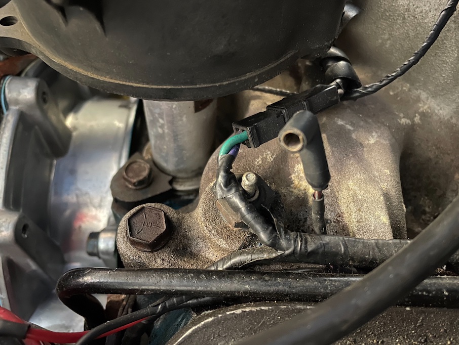

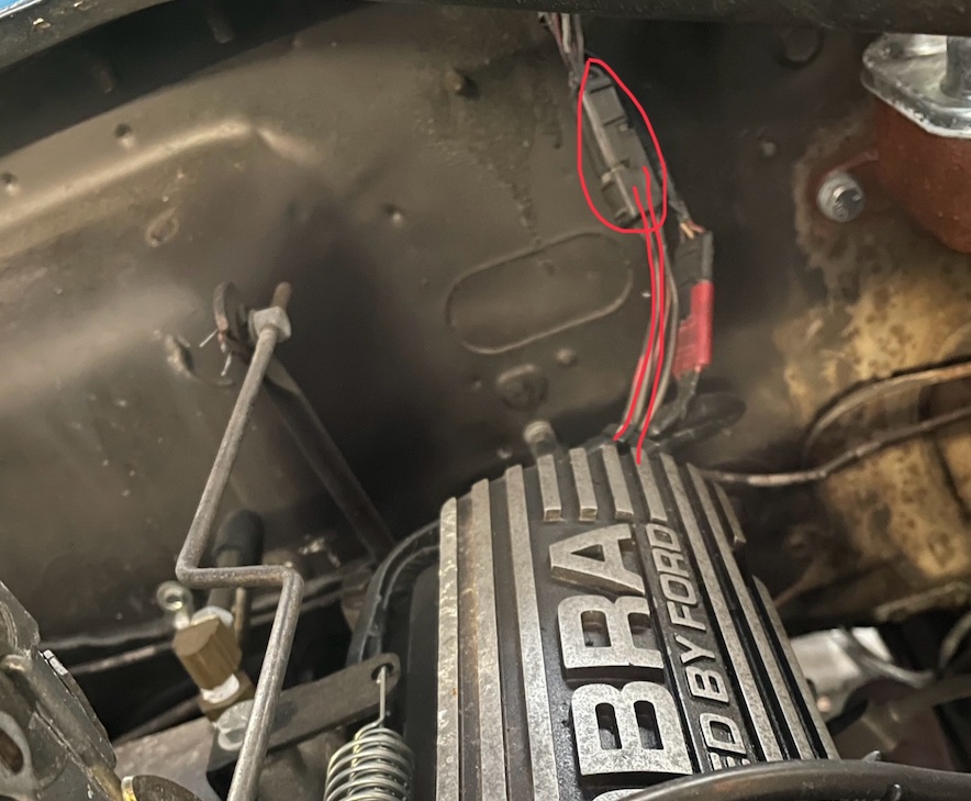

Hab mal geschaut, ob das Kabel in Ordnung ist.
Stecker abgezogen, Zündung an (Tankgeber funktioniert, Innenraumbeleuchtung auch, also ist Strom da).
Mit einem abisolierten Draht in den Stecker und die andere Seite an die Karosse. Nichts passiert.
Wenn ich das Kabel mit Stecker neu mache, muss ich an der anderen Seite in einen Verbinder.
Kann mir da jemand sagen, was ich dafür brauche oder gibt es da etwas Fertiges für?
Ich bin mir nicht sicher, was an dem Stecker noch dranhängt. Sieht aus, als ob es drei Verbindungen sind…

Wickel das doch erstmal ab, und schau, ob der Defekt eventuell zwischen den Steckern liegt.....
... und dann nicht mit dem blöden Isolierband, sondern mit Schrumpfschlauch und löten reparieren.
Wenn Isolierband dann das für Kabelbäume, das klebt nicht.
https://zollschrauben.indupla.de/main_b ... e=elektrik
Den Stecker gäbe es als Ersatz, ist aber momentan wohl nicht lieferbar.....🤷‍♂️

Gewebeschlauch drüber wäre auch noch eine saubere Lösung.
