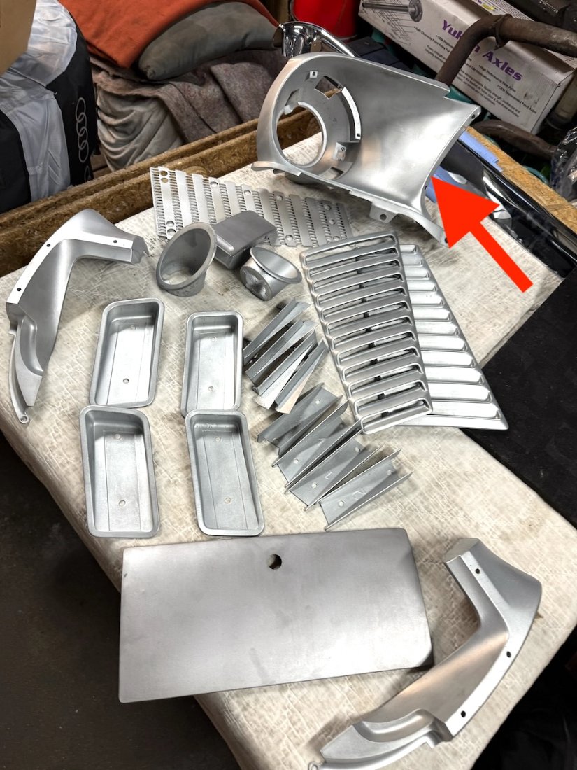

Die Teile aus Aluguss habe ich bei den Experten von Strahl Plus Felgenveredelung gesondert entlacken und strahlen lassen. Die sehen schon super aus und können so lackiert werden. Dabei ist auch der Unfallschaden noch einmal sichtbar geworden: Der Korpus des linken Frontscheinwerfers hatte an vielen Stellen Risse. Die versuche ich gerade bei einem Spezialisten schweißen zu lassen, da ich feststellen musste, dass Aluguss kaum jemand schweißen kann. Bin auf das Ergebnis sehr gespannt.

Ich hab da mal ein Problem: Die Alu-Guss Teile scheinen nicht aus Alu, sondern aus einem anderen Material zu sein. Mein linkes Frontteil, in dem der Scheinwerfer sitzt, hat einige kleine Risse. Diese würde ich gern fixen lassen, bevor das Teil wieder lackiert wird. Weil ich davon ausgegangen bin, dass es Alu-Guss ist, habe ich diese bei einem Spezialisten mit Alu-Schweißen fixen lassen. Der hat sich jetzt gemeldet und sagt, dass das Material sofort schmilzt. Hab da jetzt ein Loch in dem Teil (s. Foto).
Nach meiner Recherche könnte das Material Zamak (Zinkdruckguss) sein. Das hat wohl einen Schmelzpunkt von 380 bis 420°C, was weit unter dem von Aluminium mit 660°C liegt. Der Alu-Guss-Schweißer vermutet aber, dass es Blei sei.
Kennt sich jemand mit diesem Teil aus und weiß, was das für ein Material ist und vielleicht auch sogar, wie man mit Rissen umgeht?
Mir wird vorgeschlagen es mit niedrigschmelzende Zink-Lote oder spezielle Lote für Zinkdruckguss zu machen, die bei etwa 250°C bis 350°C schmelzen. Ist nur die Frage, wo ich so jemanden finde, der so was kann. Ich habe sonst nur Epoxidharz oder Kaltmetall (Metall-Epoxidharz) als Vorschlag gefunden.

- mem
- Beiträge: 2844
Re: 67er Fastback doch das volle Programm
Ich wollte seit längerem schon mal Cusi3 ausprobieren....kann aber sein das das dann auch zu heiß wird.... testen! U.U. mit Kupfer zur Wärmeableitung hinterlegen.
Ansonsten kannst du du Löcher ganz gut mit Knetmetall verschließen. Risse leicht V-förmig aufweiten und ebenfalls mit Knetmetall.... aber dauerhaft halten tut es nicht, wenn da Belastung drauf ist oder kommt.
Solltest du Ersatz benötigen, versuch intakte originale zu bekommen.... Passgenauigkeit der Repros is nicht so prickelnd.
Und wenn du sie anschließend lackierst, dann rundum!! Meist gehen die kaputt weil die von der Rückseite nicht lackiert waren.... dann zerfrisst das Material über die Jahre.

- Beiträge: 5005
- Wohnort: Ruhrgebiet
Nimm JB Weld. Lässt sich sehr gut verarbeiten beiteb und vor dem Aushärten wunderbar glätten.
Evtl. von hinten ein wenig großzügiger auftragen.
Moin,
CuSi-Löten funktioniert nicht, da die Temperatur 900 bis 1100°C beträgt. Ich würde ein kleines, dünnes Blech von hinten mit 2K-Epoxidkleber drankleben und vorne mit Kaltzinn(ersatz) auf Epoxidbasis glätten. Damit sich Risse nicht ausbreiten, ans Ende ein kleines Loch bohren. So ist es stabil und rostet nicht.
Grüße Udo
