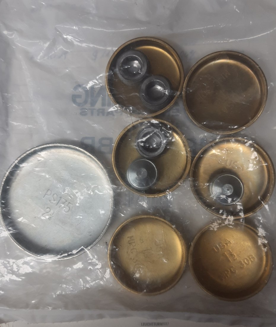

Das ist der Inhalt vom Melling-Satz:
Es sind fünf dieser Ölstopfen, 6 Froststopfen und eine Abdeckung für die Nockenwelle drin.

immerfernweh hat geschrieben: ↑Di 9. Jul 2024, 22:08 Das ist der Inhalt vom Melling-Satz:
Genau. Zwei der Verschlussschrauben vorne hinter Nockenwellenrad, zwei hinten "gegenüber" und der eine außen links. Die für vorne unterscheiden sich etwas von den anderen drei.
Beim
Milodon Freeze Plug Kits 34037 sind beispielsweise nur 2+2 Verschlussschrauben dabei.

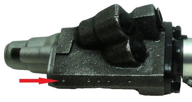

Z.B. wird ein Kanal mittels einer Bohrung gesetzt / erweitert / verbunden oder dergleichen und anschließend die Zugangsbohrung wieder verschlossen.
Das kann mittels Verschlußschrauben mit Gewinde sein, aber auch mit gepreßten Deckeln, Stopfen oder Kugeln.
Ein schönes Bsp. für die Kugeln ist z.B. das Control Valve der Servolenkung, der Ventilkörper wird mittels Gießen hergestellt und final mit Bohrungen fertiggestellt.
Einige dieser äußeren Zugangsbohrungen für die Regel oder Steuerkanäle, werden dann mittels Kugeln von außen verschlossen.
Hier sind die fünf Kugeln ganz gut zu sehen...
Der Öldruck in diesen Bohrungen kann unterschiedlich sein, je nachdem welchen zweck die Bohrung hat.
In deinem Fall (die Bohrung neben der Benzinpumpe) liegt dort der volle Motoröldruck an, da bei anderen Modellen dort der Öldruckgeber verbaut ist.
