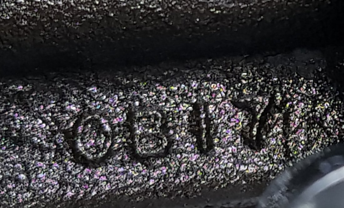

Hier findest Du die Nummer, um einen Kopf identifizieren zu können:
Bild BildBild

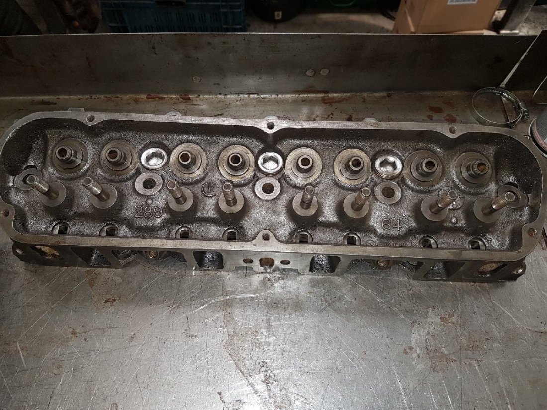

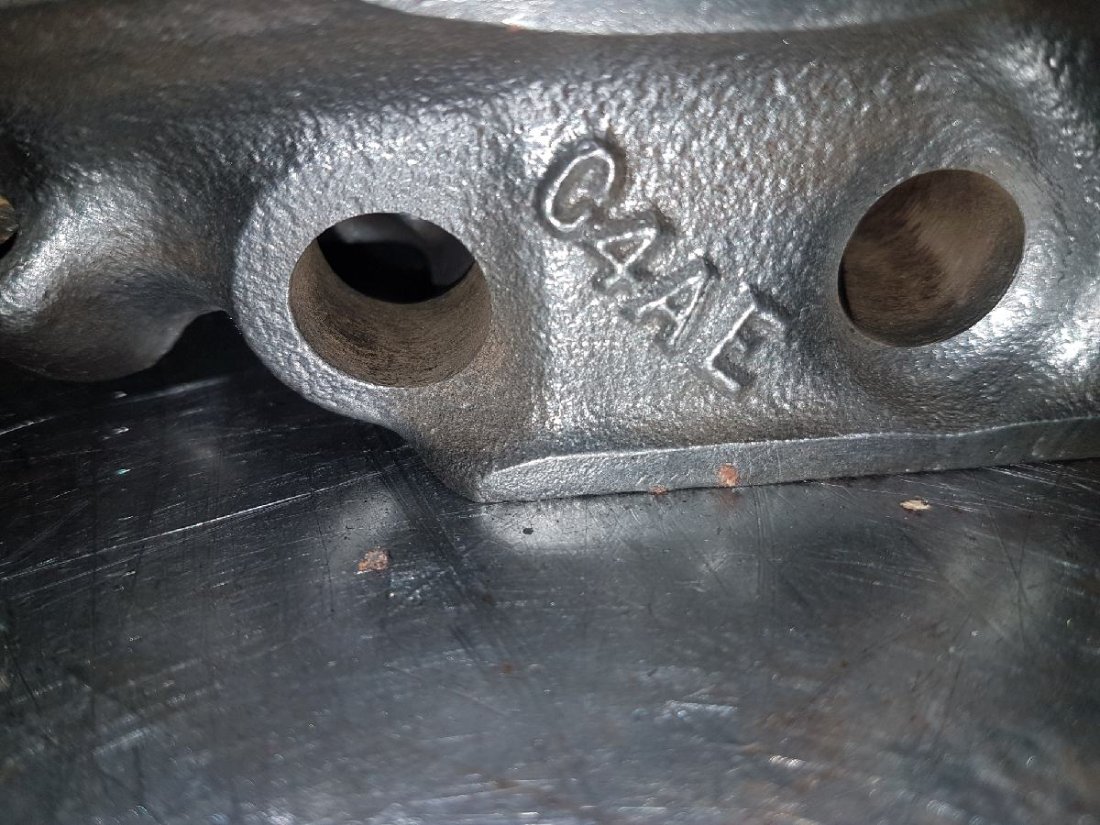

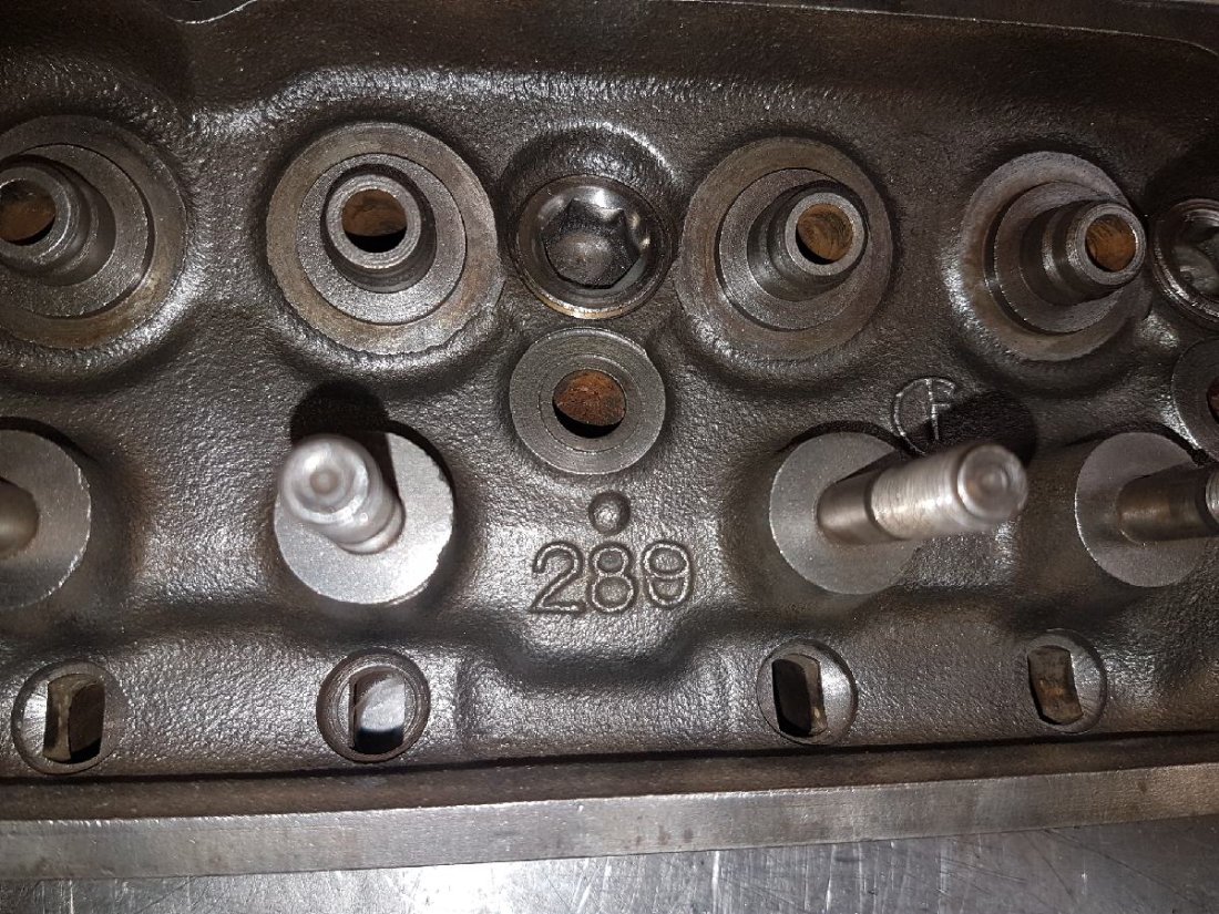

Die Gussnummer erkennst Du nur, wenn die Ansaugspinne demontiert ist.
Bild BildBild
mem
Beiträge: 2930
Wohnort: Kreis Steinfurt
Re: Unruhiger Motorlauf / 302 - Frage Balancer Flexplate Baujahr
Beitrag von mem »
Schon klar, die brauch ich aber nicht, wenn ich unter der 64 das Produktionsdatum habe.... 😉

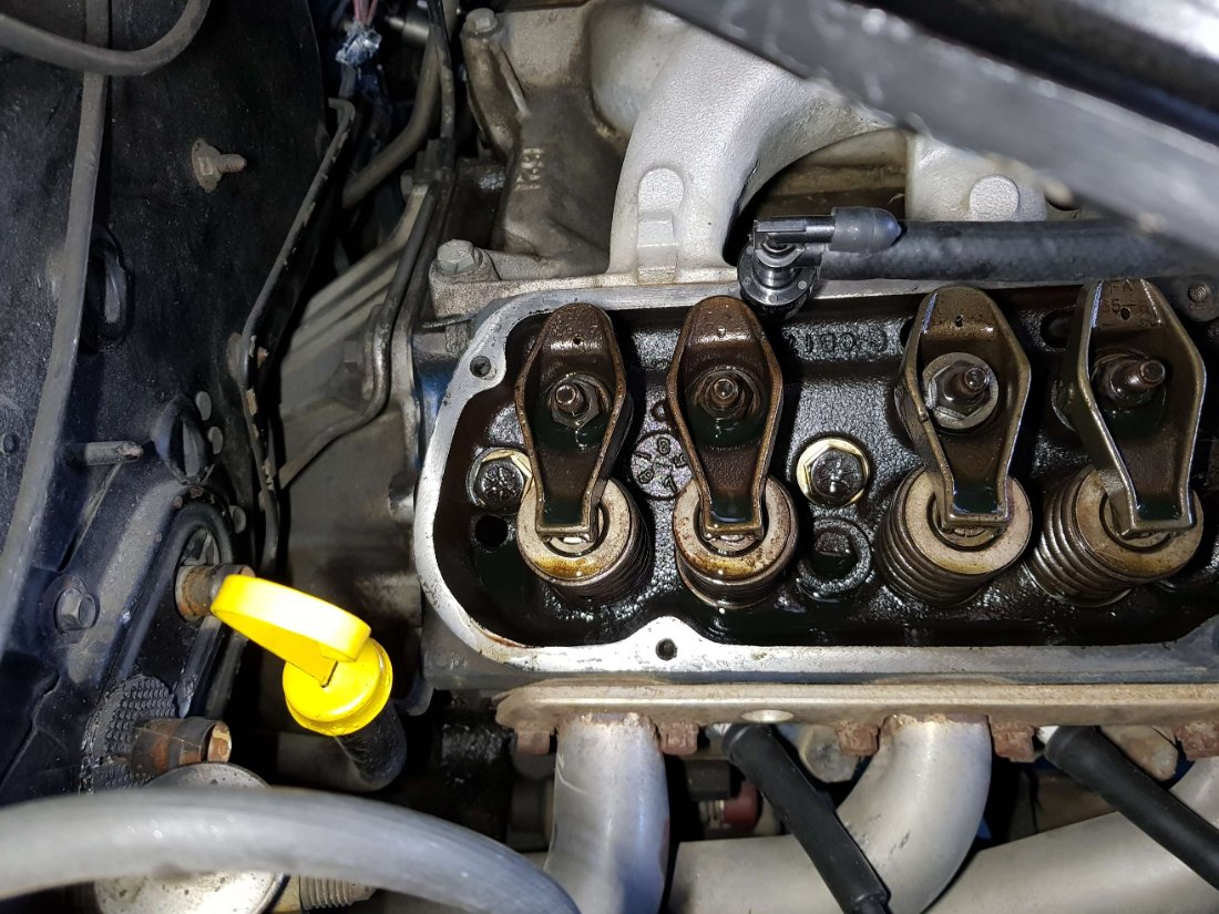

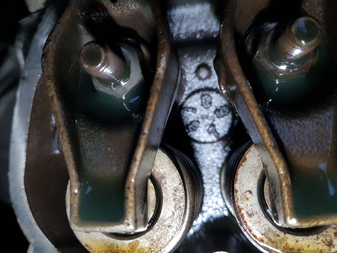

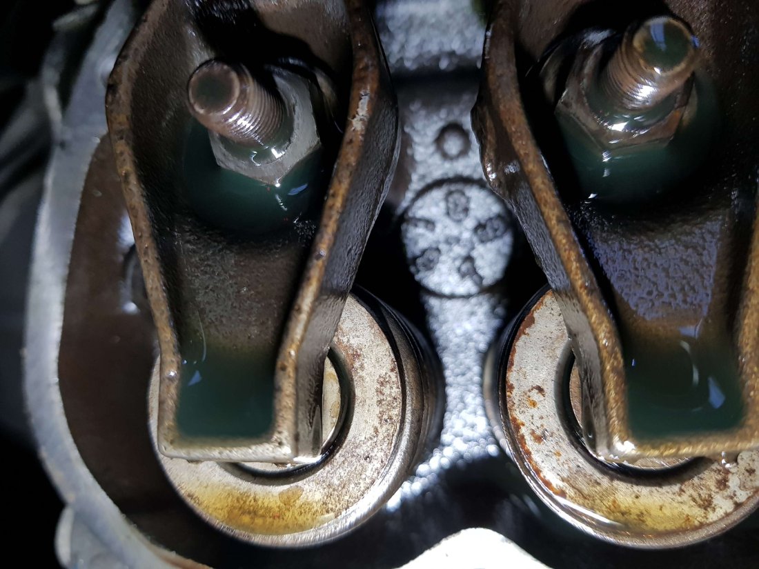

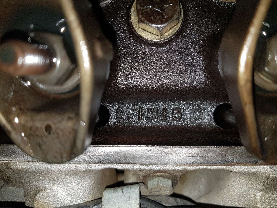

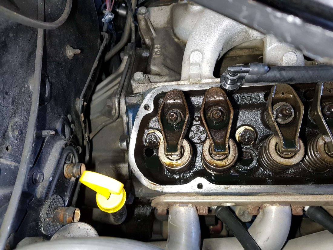

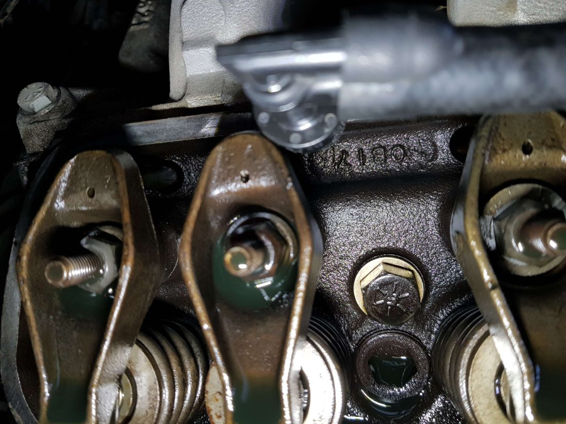

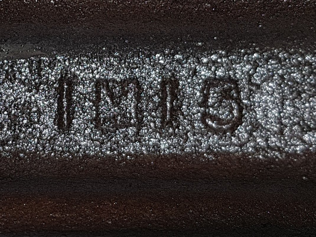

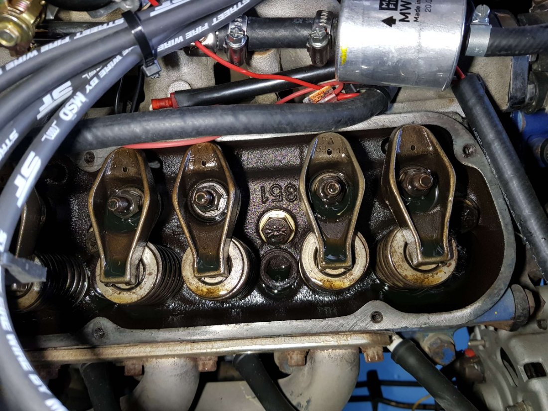

Man kann viel auch im inneren finden.
Hier ein Beispiel von meinen auf dem 67 FB C Code.
