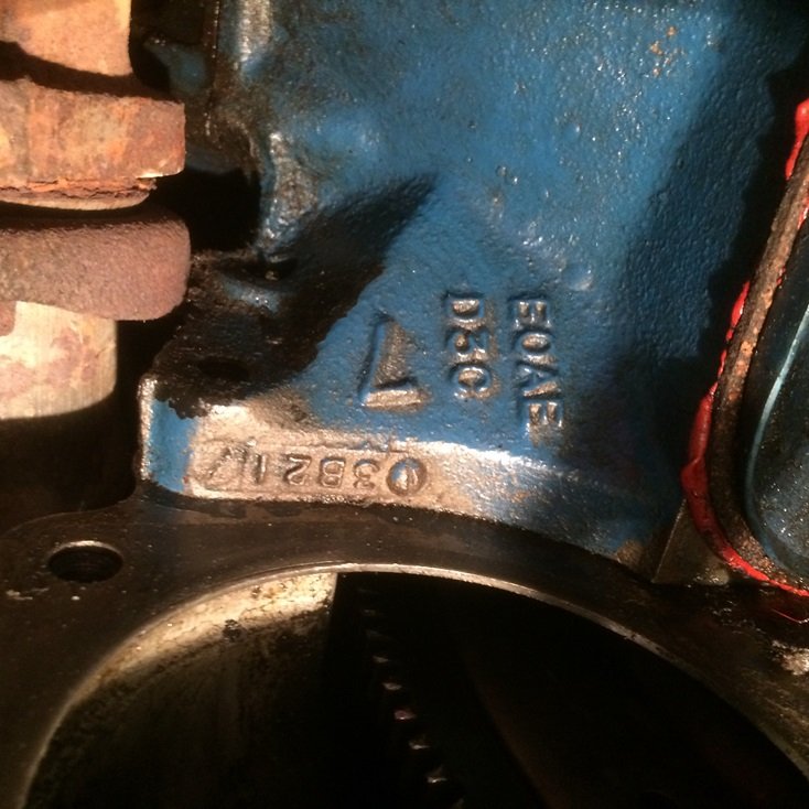

E0AE D3C7
Decoding:
EOAE-D3C – 1980-1984, 302 Windsor small-block, 2-bolt mains

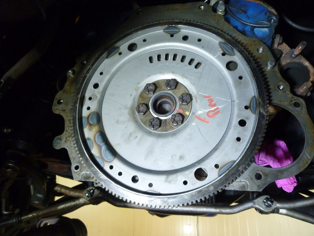

Flexplate:
Verbaut 157 Zähne / 28 Unzen
Außendurchmesser: 13.294"
Die damals verbaute Flexplate hatte genau die gleichen Abmaße
Aber Flexplate z.B. 1983 hat einen größeren Außendurchmesser: 14.23"
Das Delta im Durchmesser sind + 2,5 cm mehr, ich denke nicht, dass dies hier in Verbindung mit dem C4 gepasst hätte

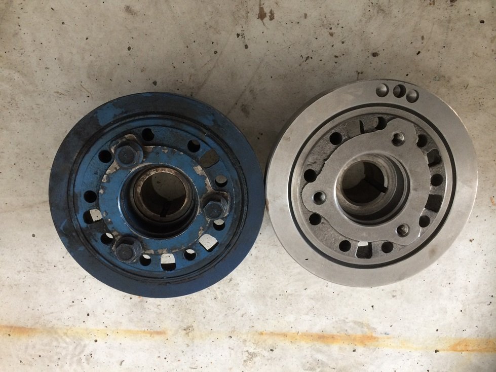

Balancer:
sieht natürlich 1983 ganz anders aus und ist auch 4-Loch, ergo würde mein Riemenpulley (3 Loch gar nicht mehr passen)
Der damals gewechselte Balancer hatte die gleichen Abmaße

anhand der Gussnummern kannst Du nur auf den Block schließen. Nicht auf das, was im Inneren verbaut wurde.
Mit falscher Wuchtung (also 28 statt 50 Unzen) schüttelt der Motor sich ganz gewaltig - kaum möglich mit so etwas herumzufahren.
-->Vibriert dir Schier die Zahnfüllungen raus.
Es ist aber durchaus möglich einen 28 Unzen Kurbeltrieb in einem neuem (laut Guss 50 Unzen) Block einzubauen - das scheint bei Dir gemacht worden zu sein.
Der alte Schwingungsdämpfer ist eindeutig eine 28 Unzen Version.
Willst Du ganz sicher gehen, musst Du die Ölwanne abbauen und nach der Gussnummer der Kurbelwelle suchen.

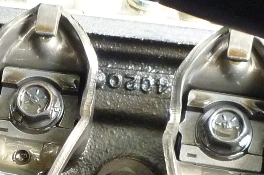

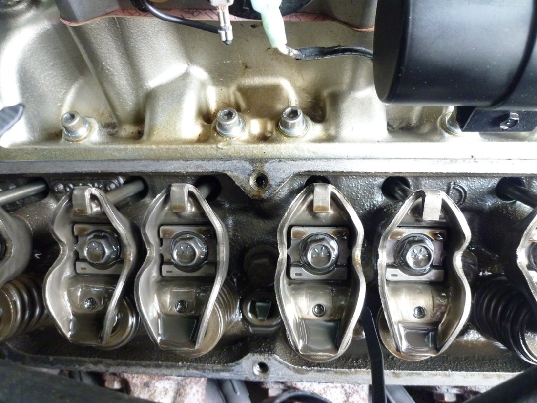

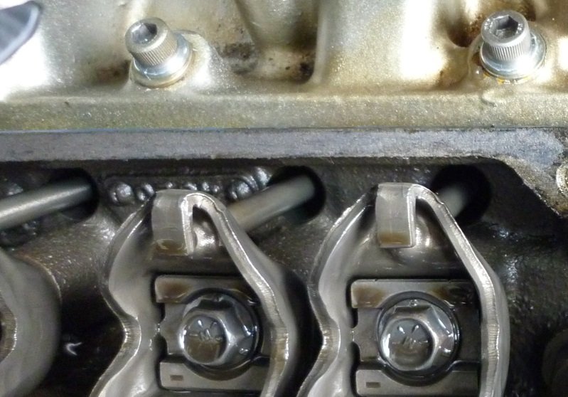

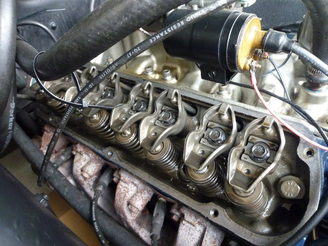

Soweit mir bekannt, kann man die Cylinder Köpfe nur identifizieren, wenn der Ventil Deckel runter ist. Ob das bei Köpfen ab 1980 auch so ist, konnte ich via google noch nicht raus finden.
Aus meinen mittlerweile 4500 Schrauber Bilder habe ich welche aus 2016 gefunden, wo ich die Dichtungen mal gemacht habe. Leider nicht explizit Bilder der Nummern gemacht.
Gefundene Nummer 1 auf den Bildern: 4020 ich glaube nicht aussagefähig, ich schaue heute mal, ob ich noch codes auf der Außenseite finde. Sonst nochmals valve cover runter?

Die Gussnummer steht unter dem Kopf, sieht man nur mit Endoskop oder beim abschrauben.
Die Kipphebel auf auf jeden Fall eher 80er und niemals 68.
