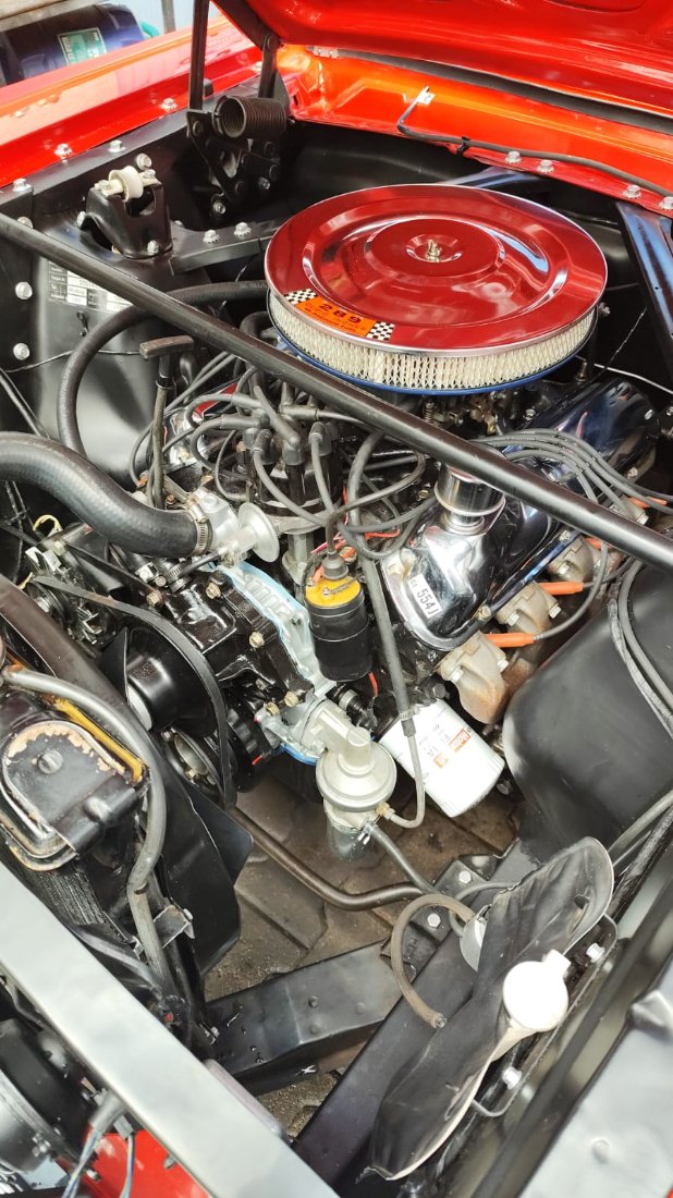

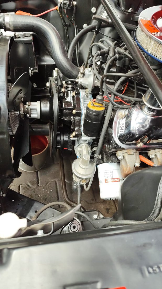

Er ist wieder zusammen und läuft als wäre nix gewesen!
Lager getauscht, Kurbelwelle gecheckt, Schrauben und Teile geputzt, neue Dichtungen - Öl neu, Filter neu, Frostschutz neu.
Kann man wieder anschauen:

Was ein toller Sonntag /Ironiemodus aus. :lol:
