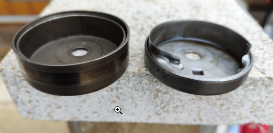

Im K-Coupe werkelt ein als K-Code Camouflierter HO und nach den ersten 100 Test-km kam schleichend ein leichtes Klappern vom Steuergehäuse.
Es klang fast wie der gebrochene Lifter auf der Monte, vor ein paar Jahren - halbe Motordrehzahl :shock: .
Bei einem Freund einen Kontrollstop eingelegt und Benzinpumpe abgebaut - Erleichterung! Ohne Pumpe kein klappern. Ein Blick mit dem Endoskop brachte einen kaputten Exzenter zum Vorschein. Schnell mal eine Abdeckung gebastelt und mit E-Pumpe Heim gefahren.
Heute Morgen zerlegt und seht selber:
Äußerer Ring sauber auf halbe Höhe abgedreht, innerer ist nur noch ein Halbkreis
Ausgebaut den Müll
Vergleich 30 jahre altes Ford Teil - und 3 Tage alter China Müll
Benzinpumpe ok
Der Exzenter kam von Pioneer via Summit, machte einen ordentlichen Eindruck...
Der "Feilentest" brachte die Ursache ans Licht - das Ford Teil ist richtig gehärtet - nicht feilbar. Das China Teil ist weich wie Butter.
--> Merke: Kein original Ford Teil ersetzen, was nicht kaputt ist !

na ja, rechtzeitig ist relativ - jetzt liegt der ganze abgeriebene Dreck in der Ölwanne bzw. wurde durch den ganzen Motor gepumpt :twisted:
--> Also muss die Ölwanne erst mal ab, dann werde ich Ölsieb reinigen, Pumpe checken und das erste & letzte Hauptlager kontrollieren, so wie auch Pleuel von Zyl. 4 & 8.
Ja, unnötige Arbeit, die ich mir hätte sparen können, wenn ich meiner Maxime von immer gefolgt wäre - Meide Repro Teile, so wie der Teufel das Weihwasser. :lol:

Absolut! Der Einteilige ist eine ganz andere Liga - aber ich kenne viele Motoren, die mit dem Zweiteiligen Jahrzehnte lang unauffällig funktioniert haben.
Du weißt aber nun worauf Du achten musst und wie man es prüft (Feile) - bin gespannt ob deine Teile besser sind.
