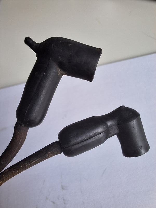

In den gecrimpten Stecker kommt ein rundes Gegenstück, das fixiert den Stecker an der unteren Seite. Das ist der runde Teil an der unteren Seite.
Oben wird es durch das Kabel fixiert, das klemmt dann in der Form.
Die beiden Stecker auf dem Bild sind am gleichen Teilkabelbaum, das ist der Anschluss für Öldruck und Temperatur und Zündspule. Und die sehen schon komplett unterschiedlich aus.

Das würde ich schon fast in Produktionstoleranzen einordnen.....

Ich weiss nicht, die Kerbe am unteren Stecker sieht irgendwie gewollt aus. auch wenn mir kein Grund dafür einfallen würde. Der Zipfel am oberen Stecker dürfte von der Entlüftung der Form kommen.
Hab mich jetzt am oberen Stecker orientiert, ein paar Maße aber geschätzt oder gerundet. Durch die 50 Jahre die der auf dem Buckel hat wird sich das teilweise verformt haben, bzw. war noch nie wirklich gerade.

Warum hast du dich entschieden, die Werkzeugteilung anders zu machen als bei den Steckern auf dem Bild? Symmetrie?

Ja, ist einfacher mit der Ausformung, dem Konstruieren usw.
Wenn das gut funktioniert spricht aber nichts dagegen, die Form anders zu teilen.
Hab nie korrekt CAD gelernt, das was ich kann, das kann ich nur durchs rumprobieren.

70Sportsroof302 hat geschrieben: ↑Mi 14. Aug 2024, 11:20 Ich weiss nicht, die Kerbe am unteren Stecker sieht irgendwie gewollt aus. auch wenn mir kein Grund dafür einfallen würde. Der Zipfel am oberen Stecker dürfte von der Entlüftung der Form kommen.
Ist schon so wie Martin geschrieben hat
Ich habe gerade den Kompletten Fahrzeugkabelbaum, sowie Front, Heck, Motor und Getriebeteilstück aufgearbeitet.
Mal abgesehen davon welche Kabelquerschnitte die Stecker aufnehmen, sind alle Ausführungen gleich und Unterschiede sind eher fertigungsbedingt.
Der Wurmfortsatz kommt vom Anguß und ist immer zu sehen, mal mehr mal weniger lang, gelegentlich auch fast glatt bzw. abgebrochen, ebenso wie die Stoßkante der Spritzgußform.
Die abgewinkelten Stecker sind ja auch am Instrument zu finden, nur mit kleineren Kabelquerschnitten und auch hier sind selbst Stecker mit gleicher Funktion (z.B. Beleuchtung) rein optisch leicht unterschiedlich.

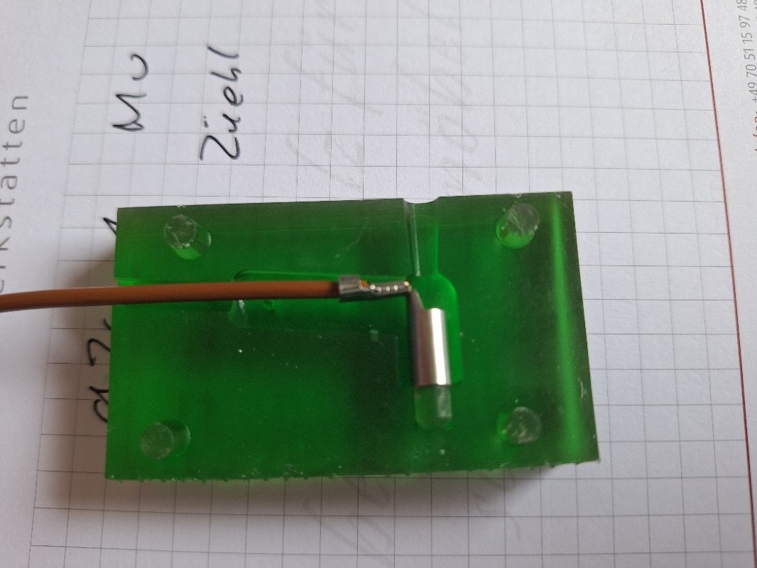

So, hier mal ein Foto des ersten Drucks. Die Crimphülsen passen nicht hundertprozentig in die Form, und 4,5mm sind eventuell ein bisschen zu wenig für die Sensoranschlüsse. Das muss ich noch ein bisschen optimieren und ggf. noch andere Hülsen finden.
Aber es sieht mal vielversprechend aus

Bist du mit den Teilen zu einem guten Ende gekommen?

bin noch dabei, die erste Form hat noch nicht so gut zusammen gepasst. Da muss ich noch ein bisschen mehr Toleranz an der Verzapfung einbauen.
Dann muss ich noch eine geeignete Gießmasse finden. Da mag ich für nen Test nicht gleich ein Kilo für 40-50Eur kaufen.
