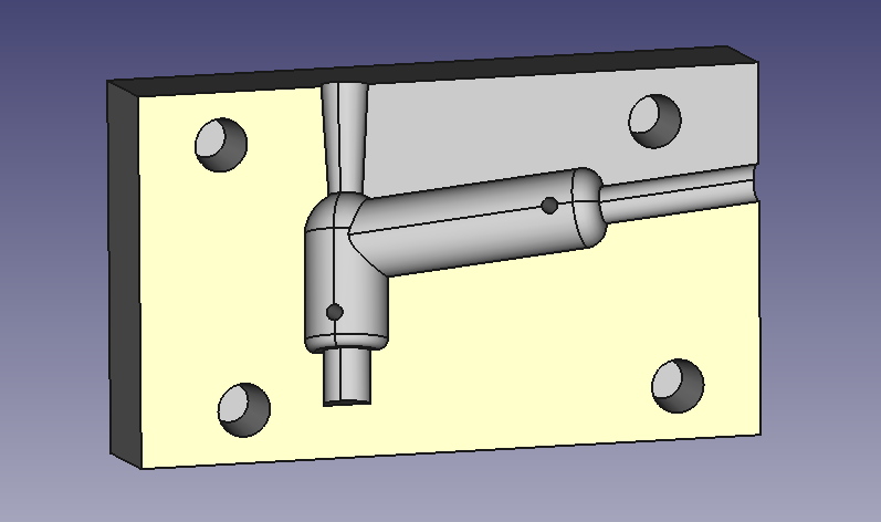

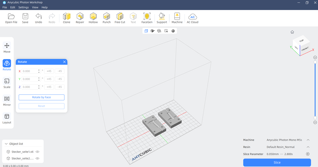

hilft ja alles nix, ich hab mich mal ans CAD gesetzt.
Sind 2 Gußformen geworden, die den gecrimpten und gewinkelten Stecker halten und hoffentlich dann einen brauchbaren, vergossenen Stecker erzeugen. Aktuell drucke ich die beiden Hälften mit meinem Resindrucker, in 2h weiss ich, obs geklappt hat.
Crimpstecker und Gießmasse sind auch im Zulauf, ich denke bis zum Wochenende hab ich das getestet.
Dieser Stecker war noch relativ einfach, wenn es gut funktioniert und ankommt könnte ich mir vorstellen weitere Steckermodelle und Formen zu zeichnen.

Moin Adrian, versuchst du dabei möglichst genau am Original zu sein?
Und noch ne doofe Frage: müssten bei der Form nicht 2 oder 3 Stege sein, auf denen der eigentliche Stecker beim Gießen liegt, damit er später auch mittig im Stecker liegt??
Ich meine, das man das bei den originalen auch immer sieht....
- 70Sportsroof302
- Beiträge: 620
- Registriert: Sa 20. Okt 2018, 07:33
- Fuhrpark: 1970er Sportsroof, Boss302 Clone
2021er Indian Scout Bobber
Re: Crimpstecker mit Winkel für Sensoranschluss
ja das wäre das Ziel. Allerdings habe ich gerade den alten Kabelbaum für Öldruck und Wassertemperatur, da sehen die beiden angegossenen Winkelstecker ziemlich verschieden aus. Dürften Toleranzen in den Formen sein, der Befüllungsgrad der Form usw. spielt sicher auch eine Rolle.
Wenn ich von eher unperfekter Gußqualität der Originalen ausgehe müsste ich einen 3D-Scan machen, Freiformen sind sehr schwierig zu modellieren.
