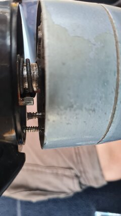

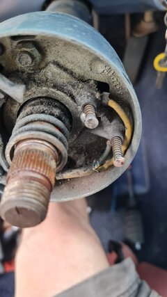

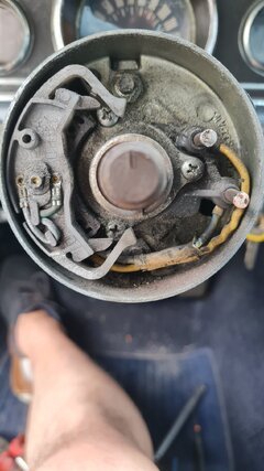

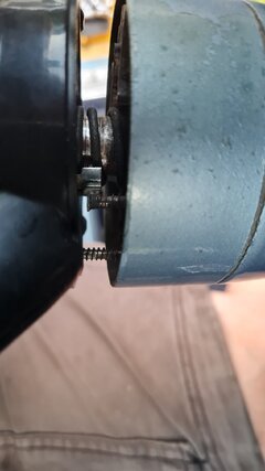

Der Grund dafür dass ich die dreiarmige Spinne abgerissen habe ist dass wenn ich auf den Hupenknopf bzw auf das Horn drücke keinen Kontakt am guten Knopf stattfindet.
- So ist die Situation...
