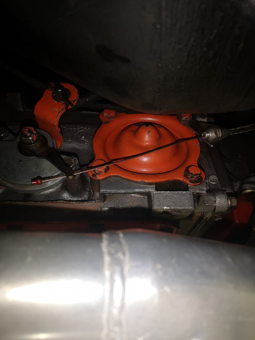

Ja ist genug Vorspannung drauf, geht einfach wieder zurück. Die Feder außen ist bloß zur Führung des Zuges.

Während dem fahren sehe ich das natürlich nicht, aber auf der Bühne geht alles ohne ruckeln oder hängen in den Grundzustand zurück. Ich schaue mir das morgen nochmal genauer an wenn er auf der Bühne steht.
Wenn ich den Hebel am Getriebe mit der Hand betätige geht er nach dem loslassen wieder zurück. Ich müsste da eine Kamera unters Auto machen ob zu sehen ob der Hebel Bewegungen macht bei fahren - aber sollte es da nicht auch Probleme in anderen Fahrsituationen geben und nicht nur definiert beim cruisen?

cdom81 hat geschrieben: Di 10. Sep 2024, 15:07 Ja ist genug Vorspannung drauf, geht einfach wieder zurück. Die Feder außen ist bloß zur Führung des Zuges.
Die gelbe Feder im Bild ist die Rückzugsfeder für den Gaszug.
Gruss, Jürgen

Es ist noch eine Feder unten am Getriebe außen, die meine ich.

Ok, ich schaue morgen nach.
Danke, Jürgen

So, hier ein Bild - unten ist keine Feder zu sehen, aber die Vorspannung des Hebels ist wohl im Getriebe, er kommt wie von einer Feder gezogen sofort in die Grundstellung zurück.
Leider kann man kein Video hochladen - zumindest hab ich nicht gefunden wie es geht.
