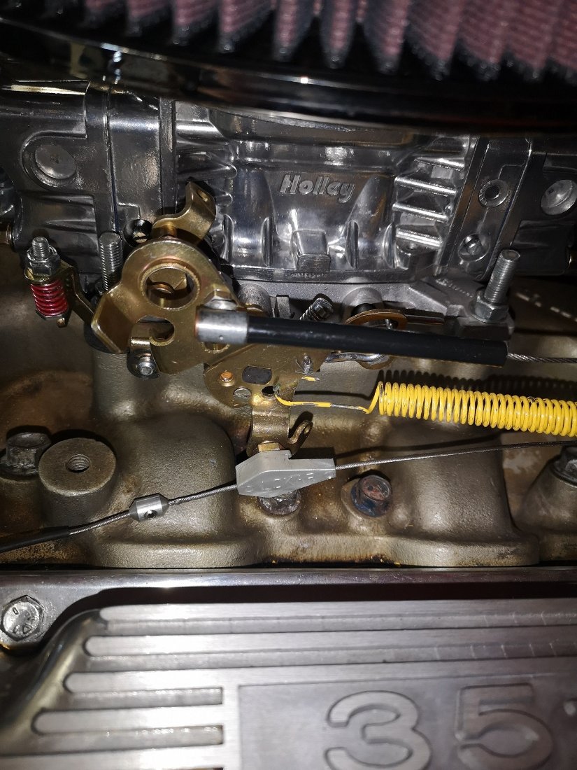

Für mich liest sich das so, als ob dein Kickdown nicht richtig eingestellt ist. Da ich mit den 69/70er Modellen nicht so vertraut bin: wie wird bei dir der Kickdown aktiviert? Mit Hebel oder mit Seilzug?
Gruß Frank
Gruß Frank
- Beiträge: 5941
Re: Mein C4 Getriebe macht mich wahnsinnig...
Sehe ich genauso. Mach mal ein bild vom kickdown setup. Bei den earlies ist das mit seilzug. Bei den autos ab 71 ist ein gestänge verbaut.immerfernweh hat geschrieben: ↑Di 10. Sep 2024, 14:11 Jürgen,
Gruß Frank
Mfg abudi

der KD ist mit Seil aber habe ich auch schon geprüft. Ist ohne Zug bis etwa 90 % Klappenöffnung. Bin zum testen auch schon mit ausgehängtem Zug gefahren, war aber ohne Veränderung.
Danke, Jürgen

Wie sieht es am getriebe aus? Wenn der hebel am Getriebe zu früh angesteuert wird hast du diese Symptome

Kann gerade kein Bild machen da nicht auf der Bühne, aber auch mit ausgehängtem Seil passiert das gleiche.canadian_red_maple_leaf hat geschrieben: ↑Di 10. Sep 2024, 14:42 Wie sieht es am getriebe aus? Wenn der hebel am Getriebe zu früh angesteuert wird hast du diese Symptome
Gruss, Jürgen
