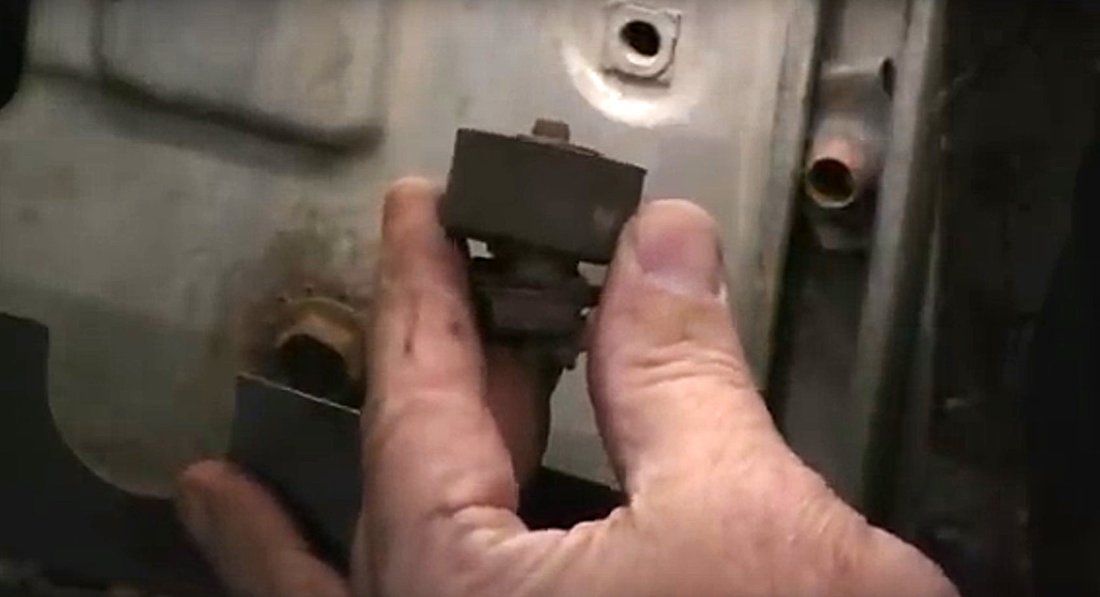

kForce71 hat geschrieben: ↑So 10. Nov 2024, 16:35 Danke Dir, aber das ist bei mir nicht das Problem. Ich habe den Eindruck die Schiene ist an einer Seit zu kurz, was ja nicht sein kann. Irgendwie muss ich den ganzen sums nach oben bekommen.
Ist n 66er und die Gurtpunkte sind unter der Rückbank
Falls noch aktuell:
vor einer Woche habe ich an meinem 65er das hintere rechte Seitenfenster samt Fensterheber und Kurbelmechanismus aus dem selben Anlass zerlegt und nach Reinigen und Fetten wieder zusammen gebaut. Kaputt war nichts, ich denke das Fenster hing einfach alterdungsbedingt fest in der Gleitschiene.
Es gibt mehrere YT-Videos dazu und in mehreren davon fragen sich die Schrauber, ob denn der seltsame Gummi-Anschlag in der Gleitschiene Serie war oder ob das jemand nachgerüstet hat, um den Weg des Fensters nach unten zu begrenzen. Siehe Bild anbei.
Bei mir war so ein Gummi auch vorhanden, und ich habe es wieder eingesetzt. Ergebnis: Der Weg des Fensters ist nach oben und unten begrenzt, nichts fällt auseinander.
Nebenbei gesagt war ich ganz froh, dass der Hohlraum zwischen Seitenteil, Schweller und Radkasten keinerlei Korrossionsschäden aufweist, obwohl das Auto, so wie es scheint, noch nie eine Hohlraumversiegelung erhalten hat.

SpyderRyder hat geschrieben: ↑So 15. Dez 2024, 16:22
Bei unserem 66 war dieser Gummi auch verbaut.
Aber leider nur noch auf einer Seite vorhanden.
Auf den Bildern des ShopManual oder der Ersatzteil-Liste konnte ich den aber nicht finden :roll:

ich hoffe mal Kai kennt die Videos von Patrick und Autorestomod zum Thema hintere Seitenscheibe. Ansonsten sind die wie das Service Manual Pflichtlektüre.
https://www.youtube.com/watch?v=Drr3zdLt3DA
https://www.youtube.com/watch?v=3m8FoRc8KUg
https://www.youtube.com/watch?v=kZ7NznXEXkw
Ist jetzt alles Gedächtnisprotokoll, aber ich meine man kann das Blechteil mit den Hauptführungsschienen durch die Langlöcher ein bisschen nach oben verstellen. Wird wahrscheinlich aber nicht Dein Problem sein.
Bei mir war es so, dass irgendjemand gedacht haben muss: "Das Fenster klemmt, dann muss ich halt mit Gewalt kurbeln..."
Ergebnis war, das L-förmige Teil der Mechanik war wie bei Autorestomod verbogen. Und die Schiene die Carl in der Hand hält war an einer Seite auseinander gequetscht, also minimal zu breit um die Rolle noch zu halten. Dadurch ist die mit nem Knall aus der Schiene gesprungen. Hab das ganze mit ner Gripzange bzw. von Hand in die Ursprungsform zurückgebogen. Dann halt noch das Einstellen der Neigungswinkel und der Anschläge. Das ist aber glaube ich im letzten Video gut erklärt. Was den runden Stopper angeht funktioniert das Fenster auch ohne, er wird bisher auch nicht nachproduziert.
Hoffe das hilft Dir weiter,
Andy
