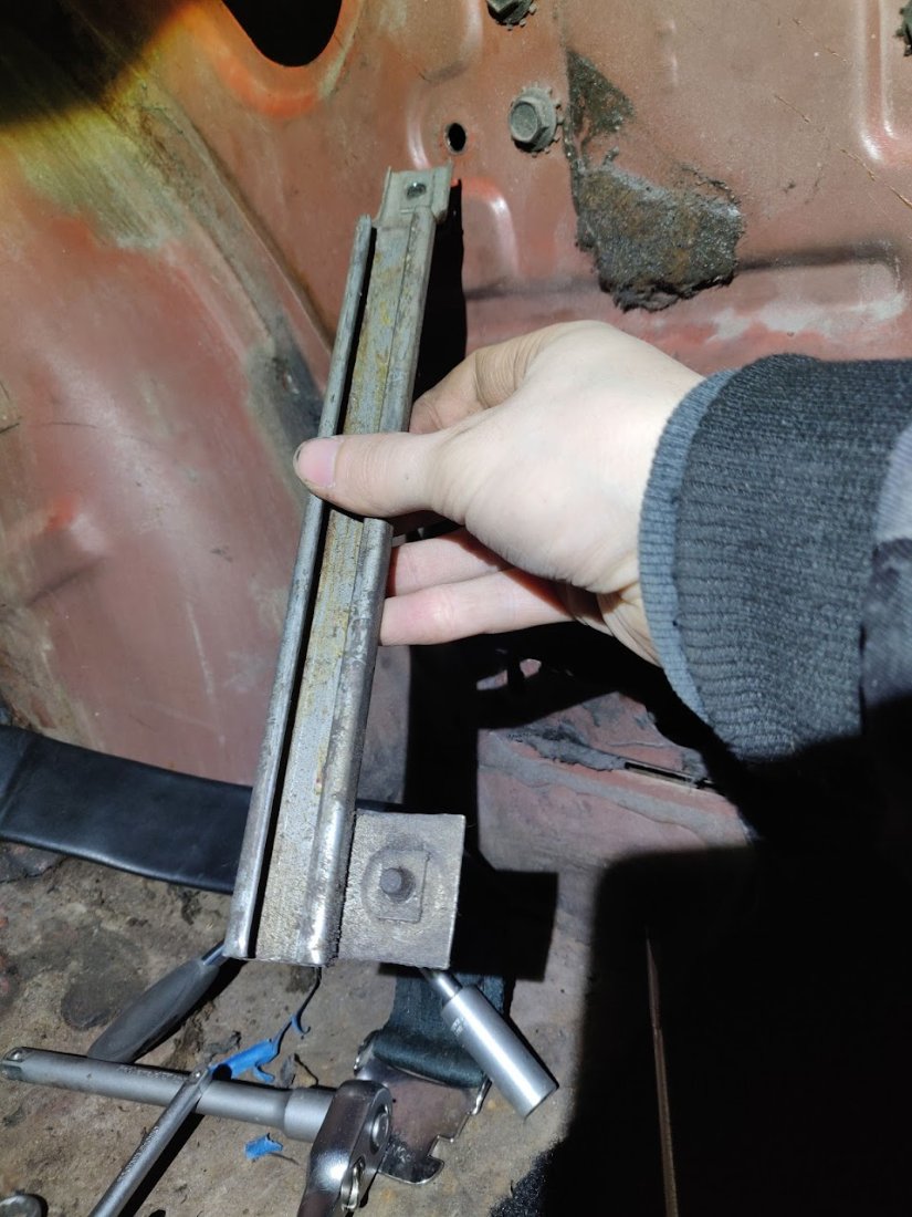

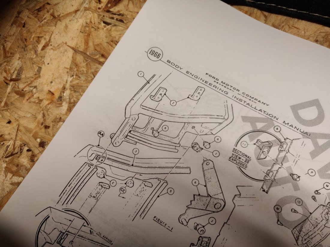

Hi Kai,
hatte das gleiche Problem beim 66er. Bei mir war auf beiden Seiten eine linke Führungsschiene verbaut. Dadurch stimmt die Kinematik nicht und der Fensterheber fällt aus der Schiene. Könnte auch sein dass die Schienen links/rechts vertauscht sind, hätte den Effekt dann auf beiden Seiten.
Hast du eine Assembly Manual? Dann einfach vergleichen ob die L-Form richtig ist. Sonst kann ich Tage mal ein Foto vom Buch machen.

Grüße Carl

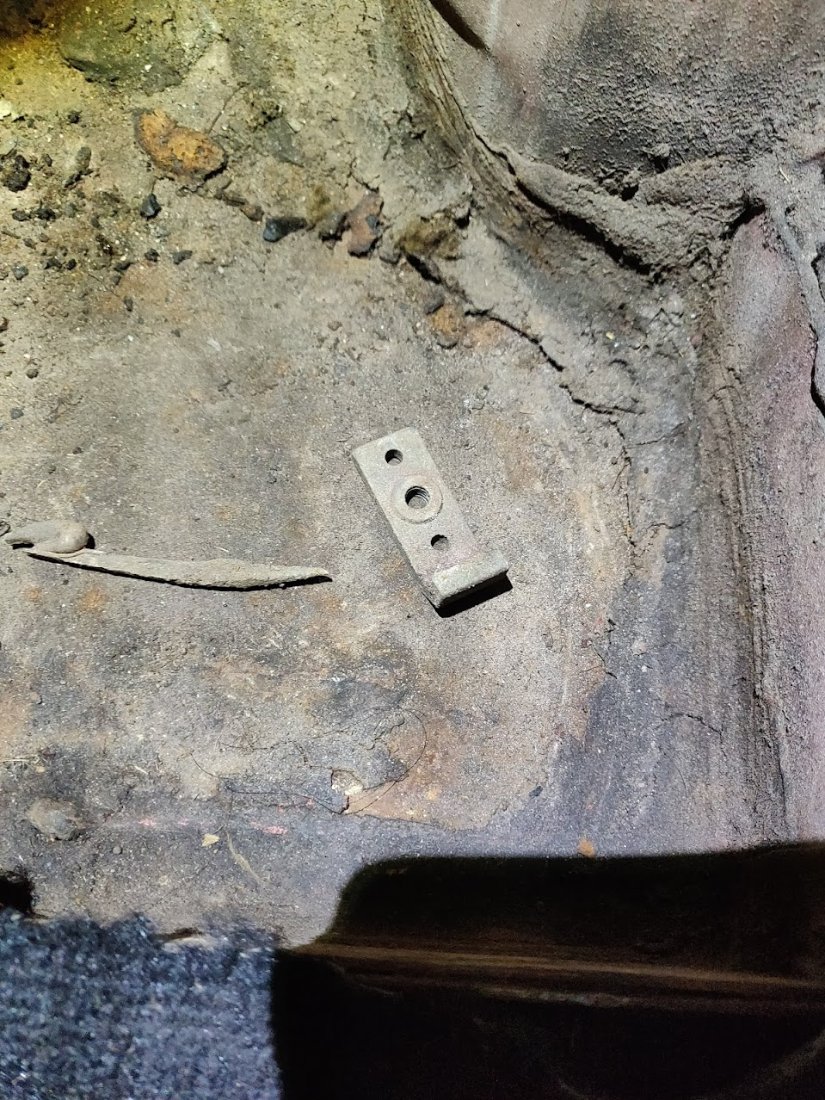

Re: Hintere Seitenscheibe
Gibt die vollständige Assembly Manual bei Rockauto. Ist ihr Gewicht in Gold wert wenn man viel zerlegt. Hab gerade nur noch zwei eigene Bilder, einmal den oberen Anschlag, der ist am Fenster befestigt, je 2x pro Seite. Gibt dann noch einen unteren Anschlag und einen für das Hebergestänge (glaube ich).
Aber die Anschläge wären nur relevant wenn das Fenster ganz oben oder unten rausgesprungen ist. Wenn die Schiene die falsche ist (und der Fensterheber etwas Spiel hat) kann es auch auf dem halben Weg passieren.

Grüße Carl
