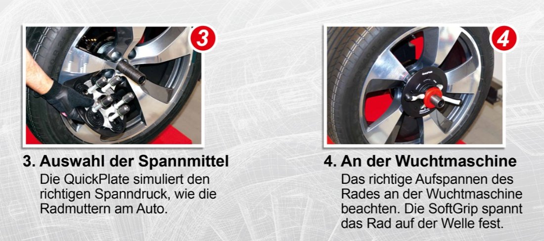

Hajo hat geschrieben: ↑Do 30. Jan 2025, 09:30 …. und da der Reifendienst den Adapter haben muss, ihn entsprechend des Lochkreises einstellen muss....
Also ein Reifenhändler, der solch einen Adapter (oder sogar gleich mehrere) nicht besitzt, sollte lieber niemandem erzählen in welchem Gewerbe er tätig ist.
Es ist wohl eher so, das die Monteure an den Wucht- und Montagemaschinen, oft ungelernte Kräfte sind.
Die Geräte und deren Bedienung nicht richtig erklärt bekommen, es oft nicht besser wissen und die Spannmittel und das Zubehör erst gar nicht kennen.
Hajo hat geschrieben: ↑Do 30. Jan 2025, 09:30 ...und dann jede Felge mit den 5 Muttern montieren muss, ist der Aufwand manchen Reifenhändlern/-montagebetrieben zu hoch
Das ist jedoch nicht richtig :!:
Der Adapter wird einmalig, entsprechend der zu wuchtenden Felge eingestellt (bei dem oben vom Foto, durch umstecken der Stifte auf den entsprechenden Lochkreis), eine Aufgabe von wenigen Sekunden :lol:
Dann wird die Felge mit dem Adapter über die Zentrale Welle der Wuchtmaschine mittels einer Zentralmutter gespannt.
Haweka 3+4.jpg (121.68 KiB) 4241 mal betrachtet
Wer möchte, hier nochmal der LINK zum ganzen Dokument von Haweka https://www.haweka.com/fileadmin/PDF/fo ... uchten.pdf
