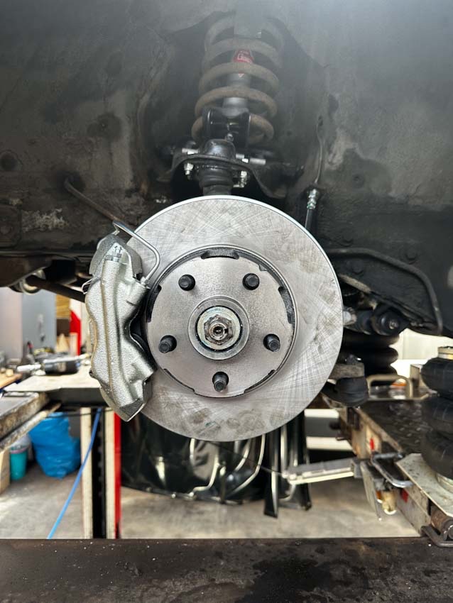

Re: Knacken beim Einschlagen
Hallo Mario,
Fahrwerk und Lenkung ist original. Letztes Jahr auf Scheibe umgerüstet.
Das könnte der Knackpunkt sein.
Welche Scheibenbremse wurde verbaut?
da hier niemand dein Auto und die verbauten Komponenten kennt, könnten Fotos von der Bremsanlage und der Stelle wo die Spurstange die Ölwanne berührt helfen.
Nur so können wir gezielt Tipps geben.

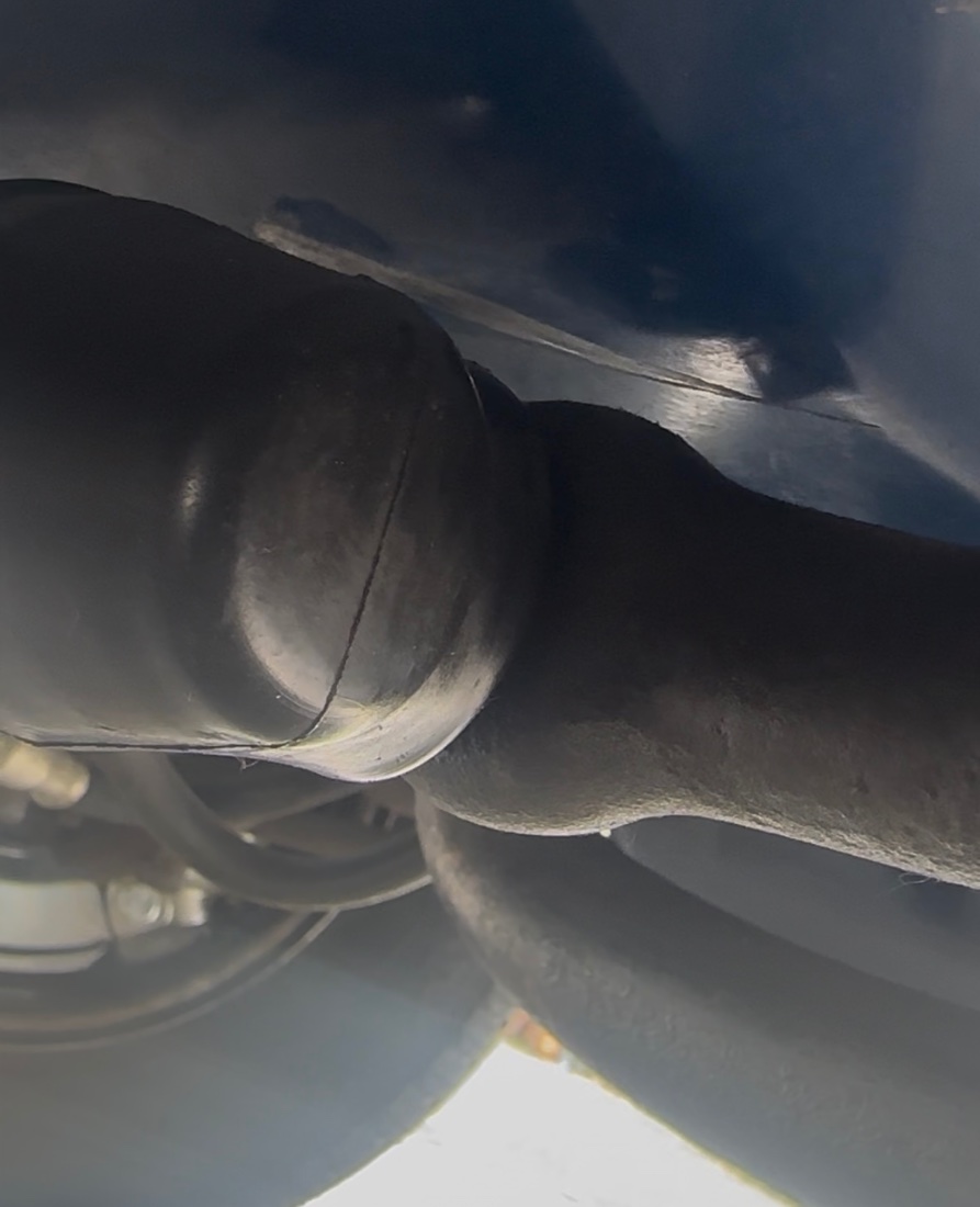

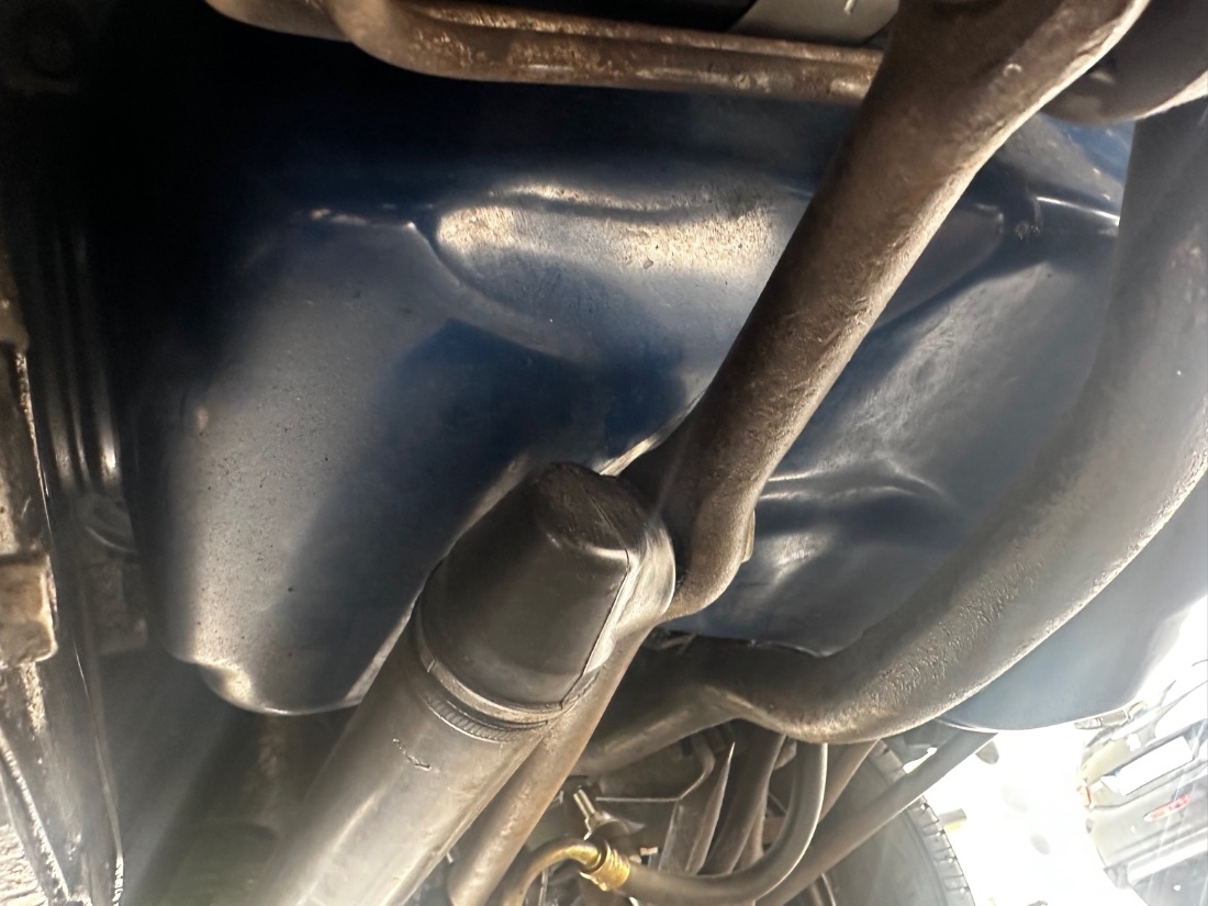

Hallo Mario,
die Umdrehung werde ich die Tage mal zählen.
Anbei mal zwei Bilder wie es aktuell aussieht.
die Bremsanlage sieht nach einem Nachbau der Kalsey Hayes aus, die bis Baujahr '67 bei originalen GT's verbaut wurde, sollte somit keine Rolle spielen.
Was aber auffällt, zwischen Ölwanne und Servozylinder ist sehr wenig Platz, das sollte mal genauer angeschaut werden.
Bei meiner Lady war da mehr Platz, der Servozylinder sitzt tiefer als die dicke Rahmenstrebe.
Entweder ist bei dir eine falsche Ölwanne montiert, der Idler-Arm beifahrerseitig könnte falsch sein, oder zu hoch sitzen, verbogen sein.
- Pite
- Beiträge: 324
Auch wenn die Perspektive manchmal täuscht, der Abstand zwischen Crossmember / Ölwanne sieht auch sehr knapp aus.
Ist die Ölwanne eine mit originalem Fassungsvermögen, oder größer?
Andernfalls würde ich darauf tippen das etwas an der Getriebe oder Motoraufhängung nicht passt.
