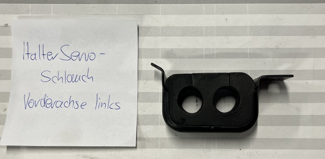

Hallo, hier die Bilder und Maße...
Diesen Halter haben ich doppelt, da mit einem Konvolut gekauft.
Den gibt's glaube ich nicht einzeln, oder?

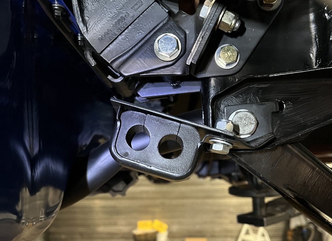

Der Halter wie er an der Vorderachse beim 66er mit originaler Servo verbaut ist

Die beiden Öffnungen des Gummis haben einen Durchmesser von ca.16,5mm, die zugehörigen beiden Schläuche der Servo, die dort durchgeführt werden haben ca.17mm.
Der Gummi meines Halters ist nicht mehr der schönste, ließe sich aber noch verwenden.
Patrick hat den aber als Einzelteil im Shop https://stang-parts.de/de/dichtungen-gu ... 09927.html

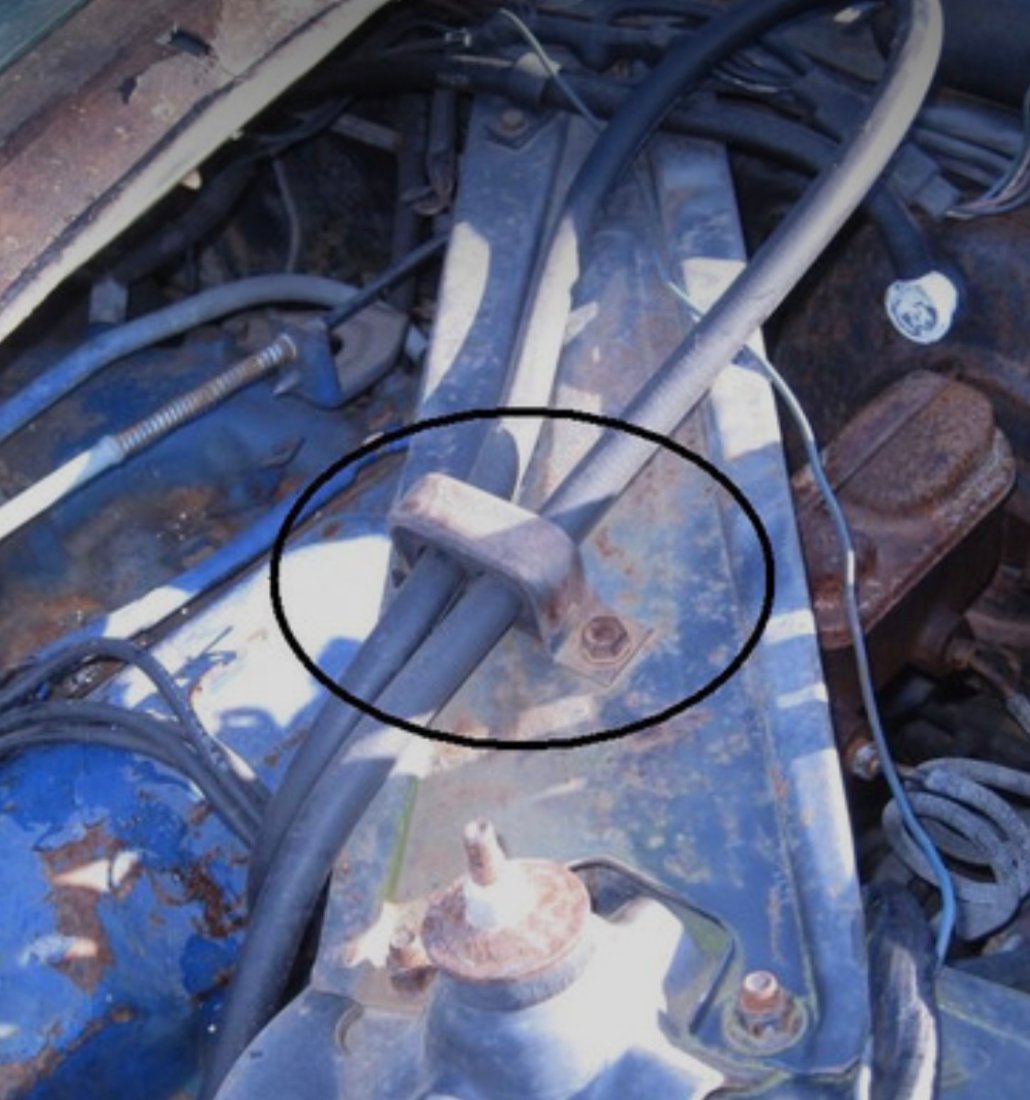

Hier noch mal ein Foto aus dem www, wie es bei Dir verbaut wäre.
Wenn auch nicht so sauber wie deiner... :lol:
Der Halter muss zur Montage der Schraube etwas zusammengedrückt werden.
Damit sitzt er unter Vorspannung und wackelt nach dem festziehen auch nicht, so ist es an meiner Vorderachse auch ;)
Der Halter ist bereits aufgearbeitet, glasperlgestrahlt, mit Ovagrundol grundiert und schwarz lackiert, ebenso wie die an meinem Auto verbauten Teile.
Aber je nachdem welche Oberfläche Du bevorzugst, kannst Du ihn natürlich nochmanl neu strahlen und ggf. pulverbeschichten.
Den Gummiblock würde ich Dir mitschicken, damit kannst Du ja vor dem endgültigen Einbau schauen wie das passt.
