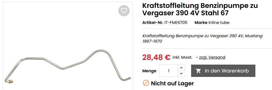

Rene @ReMah86 hat die hier viewtopic.php?t=40296&start=170, so wie ich aus KuNiFer selbst gemacht.
Du kannst Dir auch die originale (nicht für den Holley) kaufen, z.B. bei Patrick

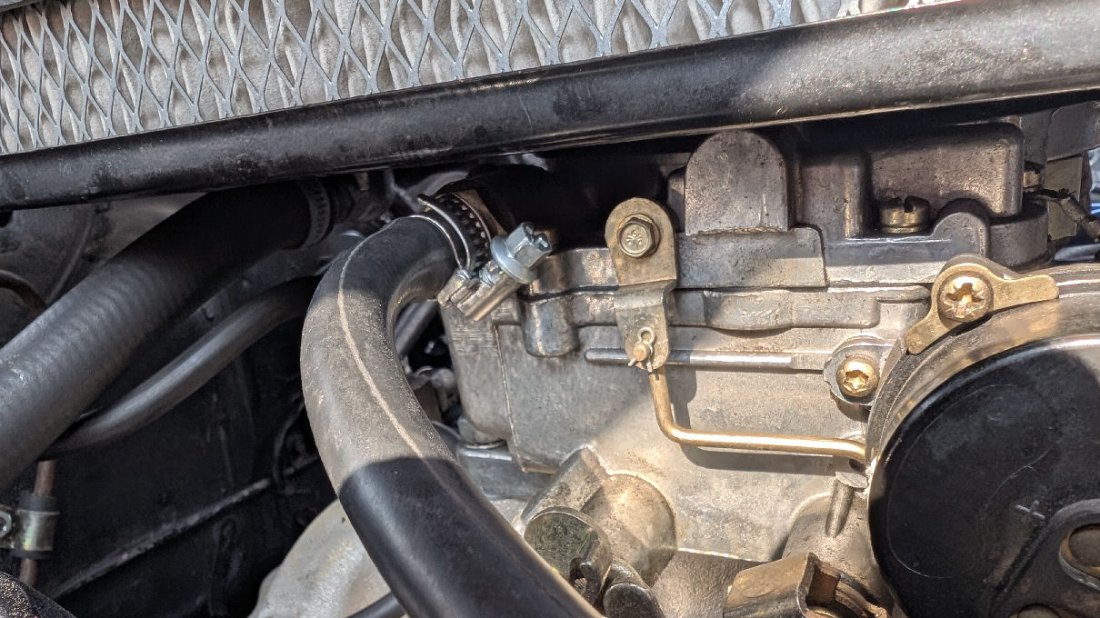

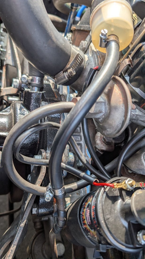

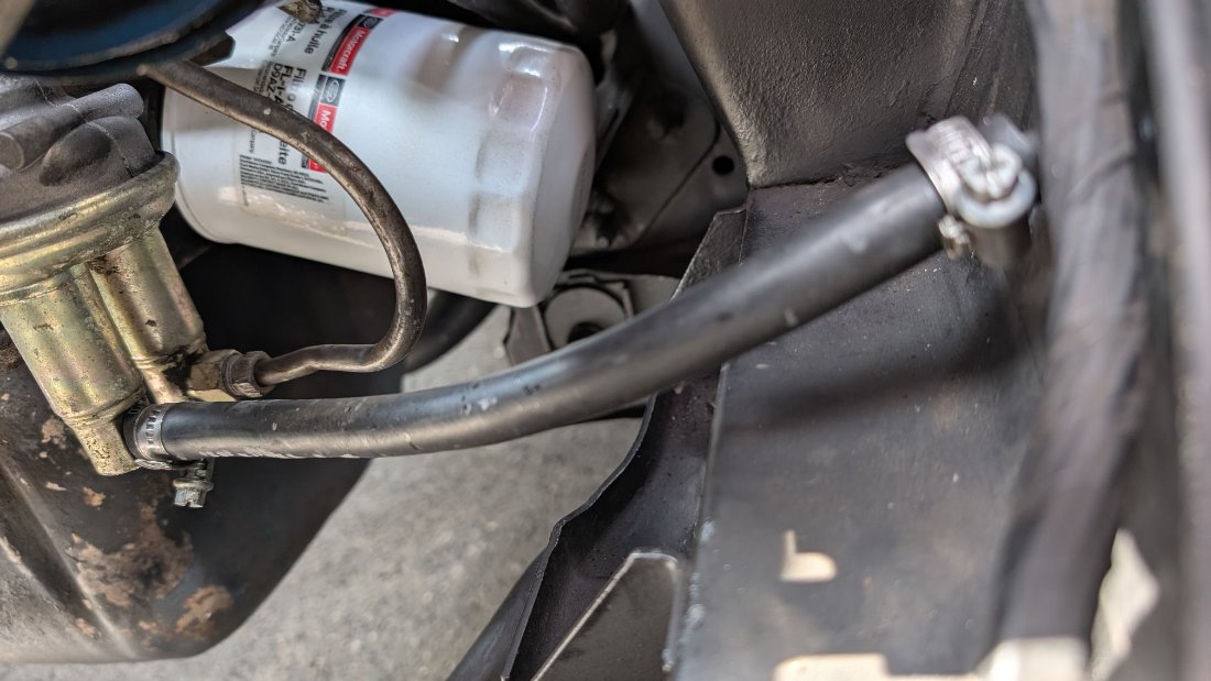

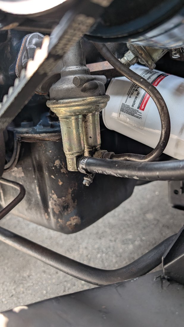

Am WE hab ich mir die Spritzuleitung am 289er mal angeschaut. Immerhin sind die Gummileitungen neu und von guter Qualitaet.
Von der Seitenwand gehts ab einem Rest der Metallleitung vom Tank per Schlauch zur Spritpumpe; dort geht eine kurze Metallleitung Richtung Filter, dann weiter als Schlauch in den Filter und von dort weiter per Schlauch zum Edelbrock.
Ich kann nicht erkennen (bzw. will da erstmal nicht rumbasteln; never change a running system....), ob an der Pumpe ein Schraubstutzen oder einfach ein Reststueck Metallleitung ist, auf dem die Gummileitung zur Seitenwand sitzt.
Zudem weiss ich nicht, ob am Edelbrock ein Schraubstutzen oder ein eingepresster Flansch fuer die Gummileitung sitzt. Hat da jemand Detailkenntnis?
Ideal faende ich eine Metallleitung vom Edelbrock zur Pumpe; in diese koennte per kurzen Schlauchstuecken ein Metallfilter eingeschleift werden. Was passt da als Metallleitung zwischen Edelbrock und Pumpe? Evtl. eine zweiteilige Leitung? Oder uebertreibe ich?

Das ist zum Teil ganz original so ;)
ndaustue hat geschrieben: ↑Di 24. Mär 2026, 16:15 Von der Seitenwand gehts ab einem Rest der Metallleitung vom Tank per Schlauch zur Spritpumpe;
Das ist richtig und durchaus so gewollt :!:
Der Motor bewegt sich und durch den Schlauch zwischen Radhaus (wo die Metallleitung vom Tank in den Motorraum geht) und Benzinpumpe wird das ganze entkoppelt.
An der Benzinpumpe ist der vordere (linke) Anschluß ein Schlauchstutzen.
ndaustue hat geschrieben: ↑Di 24. Mär 2026, 16:15 dort geht eine kurze Metallleitung Richtung Filter
Die ist original, bei Dir jedoch beschädigt und gekürzt, allerdings viel zu früh.
Hol Dir, wie ich schon beschrieben hatte, die originale Metalleitung zu deinem ursprünglichen Vergaser.
Die ist an der Benzinpumpe geschraubt, verläuft von unten hoch, links an deinem Verteiler vorbei, Richtung Vergaser.
Schau Dir an wie weit die in Richtung Anschluß deines Vergasers geht.
Im besten Fall kannst Du die lassen wie sie ist und das letzte Stück wie von Dir beschrieben mit einem kurzen Stück Schlauch, dann der Benzinfilter und wieder ein kurzes Stück Schlauch zum Vergaser verbinden.
Wenn die etwas zu lang ist, dann entsprechend kürzen.
