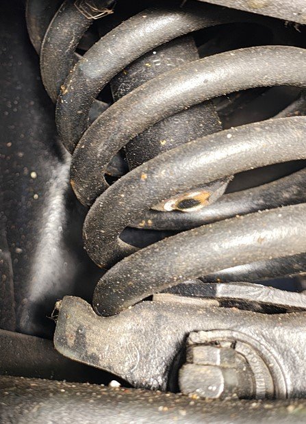

Lenkrad verstellt sich während der Fahrt.

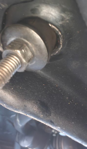

Hier die Bilder.
DANKE Martin!!!
DANKE Martin!!!
- 2026-05-26 16_57_01-IMG_20260526_122458654_HDR.jpg (32.29 KiB) 894 mal betrachtet
- 2026-05-26 16_56_25-IMG_20260526_122527339_HDR.jpg (53.77 KiB) 894 mal betrachtet
- 2026-05-26 16_55_38-IMG_20260526_161912214_HDR.jpg (86.58 KiB) 894 mal betrachtet
Schraubaer2
- Beiträge: 336
- Wohnort: Bei mir Zuhause
Re: Lenkrad verstellt sich während der Fahrt.
Meine Fresse!!!!
Da hast du aber mächtig Glück gehabt, dass der Wagen mal nicht richtig ausgefedert ist bei der Fahrerei!
- Alex-69
- Beiträge: 42
- Registriert: Do 3. Apr 2025, 22:12
- Fuhrpark: 69er Ford Mustang Cabrio V8 302 CUI
Und ich bin seit dem Knall beim TÜV zirka 400 kam gefahrenSchraubaer2 hat geschrieben: ↑Di 26. Mai 2026, 17:48 Meine Fresse!!!!![]()
Der Stoßdämpfer hat aber sonst keine Spanung oder? Der Nachtei ist eben nur, dass das Auto sich wie ein Schlauchboot anfühlt.
Gruß Alex

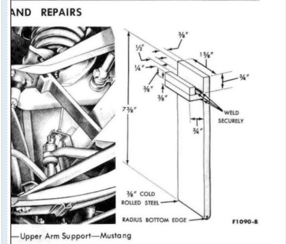

oder vor dem Anheben dieses Werkzeug nachbauen und verwenden:
Gruß Frank

Aber nur für den Tausch des Stoßdämpfers nicht oder? Das Bild habe ich auch im shop manual deswegen aber in Verwendung beim Wechsel der Kugellager und nicht beim Stoßdämpfer.immerfernweh hat geschrieben: ↑Di 26. Mai 2026, 20:09 oder vor dem Anheben dieses Werkzeug nachbauen und verwenden:
Gruß Frank
Ich habe mir das video hier angeschaut und so mache ich es aber ohne das Auto anzuheben.
https://youtu.be/byCCkaRMaZU?si=wJ589fx5Rju3bWAn
LG Alex
