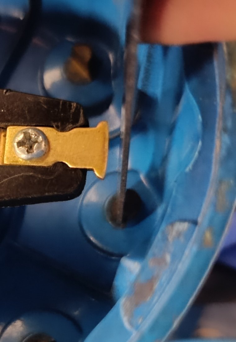

Ich habe gerade mal die Verteilerkappe geprüft.
Mit dem vorhanden Finger habe ich ca. 3.5mm Abstand.
Ich habe 3 Verteilerfinger in der Länge hier liegen und einen 2mm längeren.
Hier ein Bild mit dem verbauten Finger. Die Fühlerlehre auf dem Bild ist 1mm dick.
Das könnte mein Problem sein oder?

DukeLC4 hat geschrieben: ↑Fr 14. Aug 2026, 21:57 Ich habe gerade mal die Verteilerkappe geprüft.
Hi Patrick,
kommt mir sehr bekannt vor, genau das war bei mir auch schon der Fehler.

so ich bin einen großen Schritt weiter:
https://youtube.com/shorts/RQSclXwRLW8
Sicher nicht so perfekt wie ein originaler Autolite 2100, aber so passt es für mich, keine Unterschied zum Anfang. ;)
Der Motor ist halt auch weit weg von original und mit den großen Zylinderköpfen mit 2.02 Ventilen was anderes
wie kleine Gussköpfe.
Es waren ein paar Dinge die zusammengekommen sind.
Ich hatte eine Zündkerze die sich nicht frei gebrannt hat, wie schon geschrieben war der Verteilerfinger arg kurz,
ich habe einen 1" Spacer unter den Vergaser montiert, das hat auch nochmal geholfen, dann hatte ich auch noch ein
PCV was sich manchmal leicht verklemmt hat und quasi mal mehr und mal weniger "Nebenluft" gezogen hat
und am Ende habe ich nochmal den Transferslot genau eingestellt.
AFR bin ich jetzt im Leerlauf bei 12.9 also auch wesentlich besser wie zu Beginn.
Vielen Dank für Eure Hilfe!
