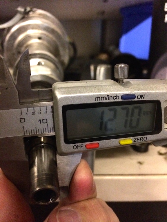

Das habe ich nur mal kurz unten auf die Welle geschoben und scheint mir ein wenig zu groß zu sein.
Die Welle habe ich gemessen und ist 12,7 mm dick oder läuft die nach oben konisch zu?
Was brauche ich denn jetzt und was ist 0.531 für eine Maßeinheit...??
Im Ernst???????? :shock: Na,..... ZOLL!

dann stell mal den Meßschieber auf Zoll um und bei Summit wähle steel anstelle von iron aus. ;)

Miß mal GENAU an der GENAUEN Position und schau dann nochmal nach! Könnte auch 0,5", oder 0,49" sein!

Hallo Heiner,
Ok, das hat mich halt durcheinander gebracht.
Summit schlägt vor für meine Mallory 0.531
Folge : passt nicht
12,7 : 2,54 = 5
Also müsste ich eine 0.500 haben.
Mich hat das mit dem 0. durcheinander gebracht....

Hi Timo,
originale Ford Verteiler haben entweder .467" (289/frühe 302) oder .531" (späte 302/351)
Die meisten NICHT Ford Verteiler haben dagegen .500" als Wellen Durchmesser.
Ja, immer in Zoll gemessen :D :D ;)
Iron = (Guss)-Eisen
