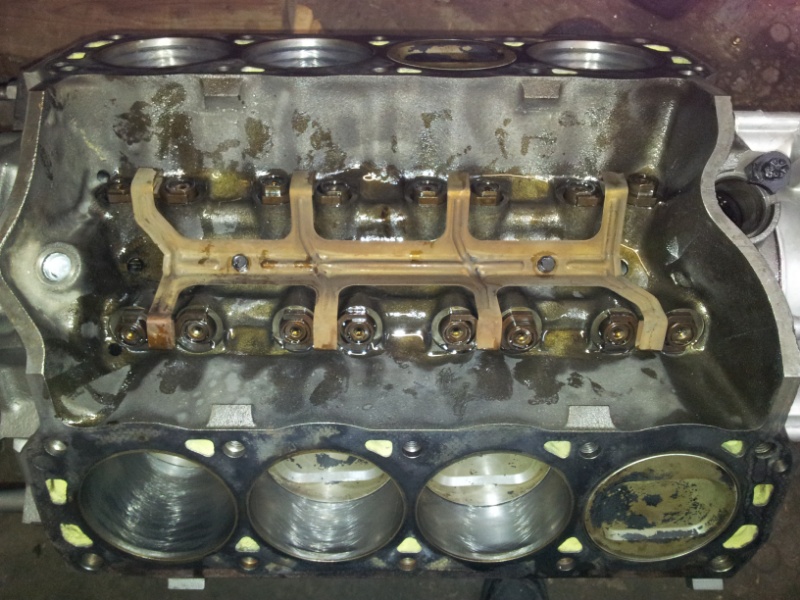

Hier sieht mans ganz gut.
Mußte leider die Qualität reduzieren wegen größen Limit...
Da sieht man original roller Lifter wie in deinem zweiten Link mit den sogenannten Knochen gehalten werden und oben drauf die Spinne.
Lauf wie Butter so, echt viel besser wie Flat Tappet Motoren aber leider nur Stock kostengünstig zu haben.

Die sogenannten Hunde Knochen würden bei dir eben durch die fehlende Fräsung anders sitzen und eventuell Probleme machen. Da sie nicht so schon Glatt oben auf den Lifter Bohrung liegen können.
Gruß Tobi
