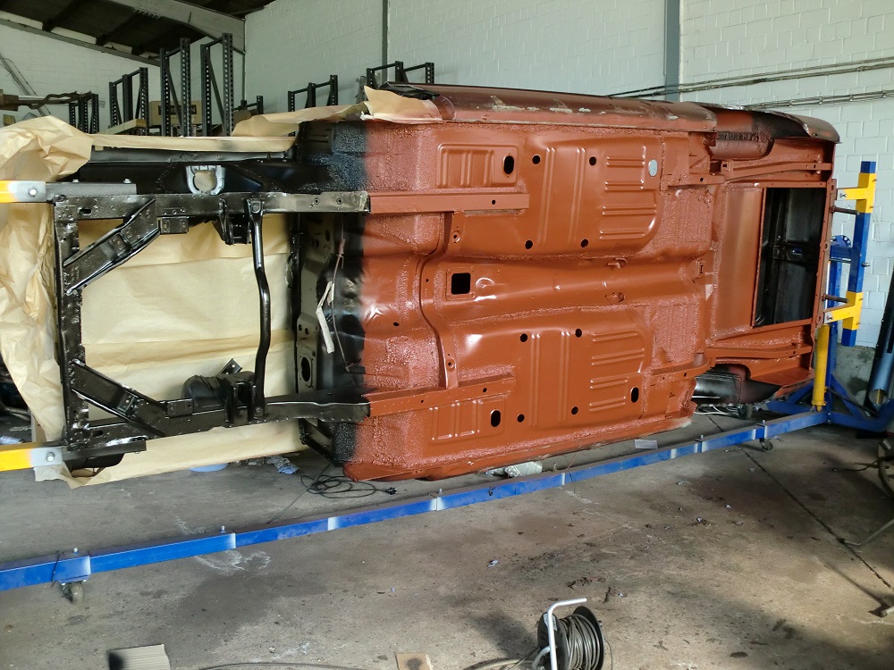

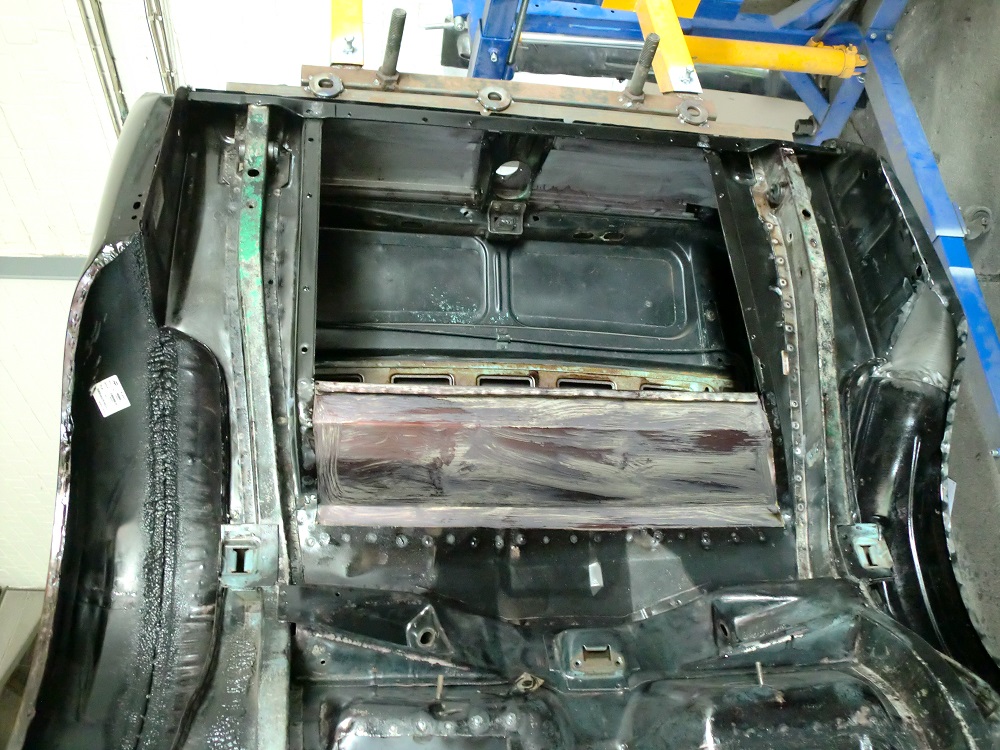

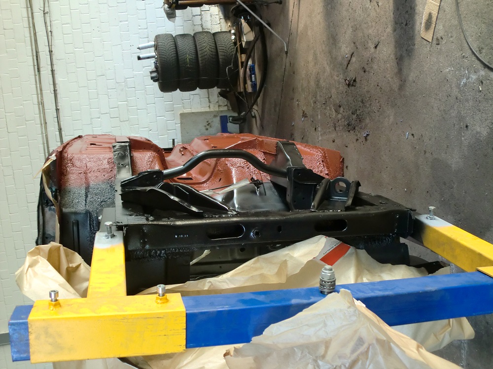

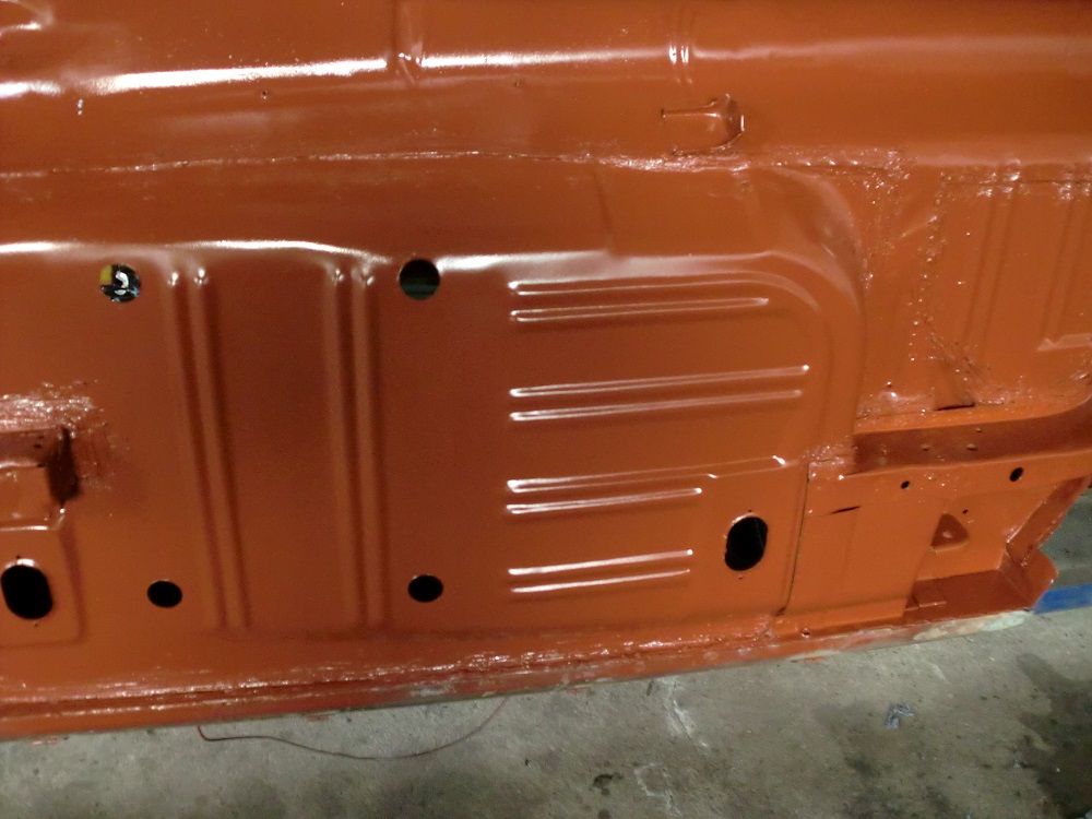

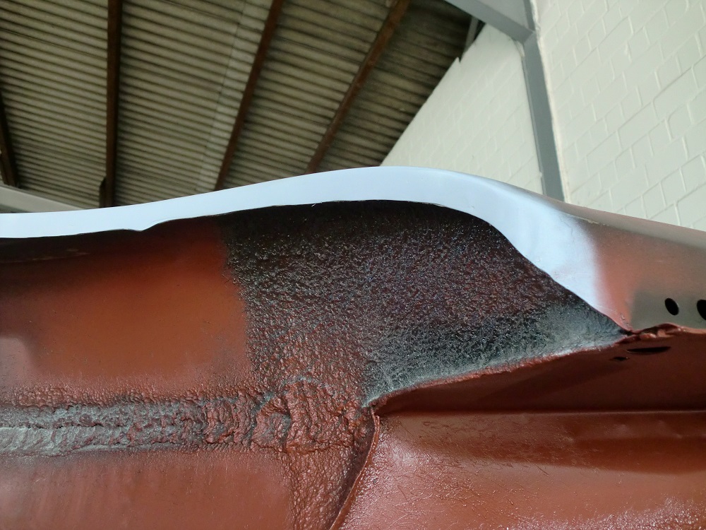

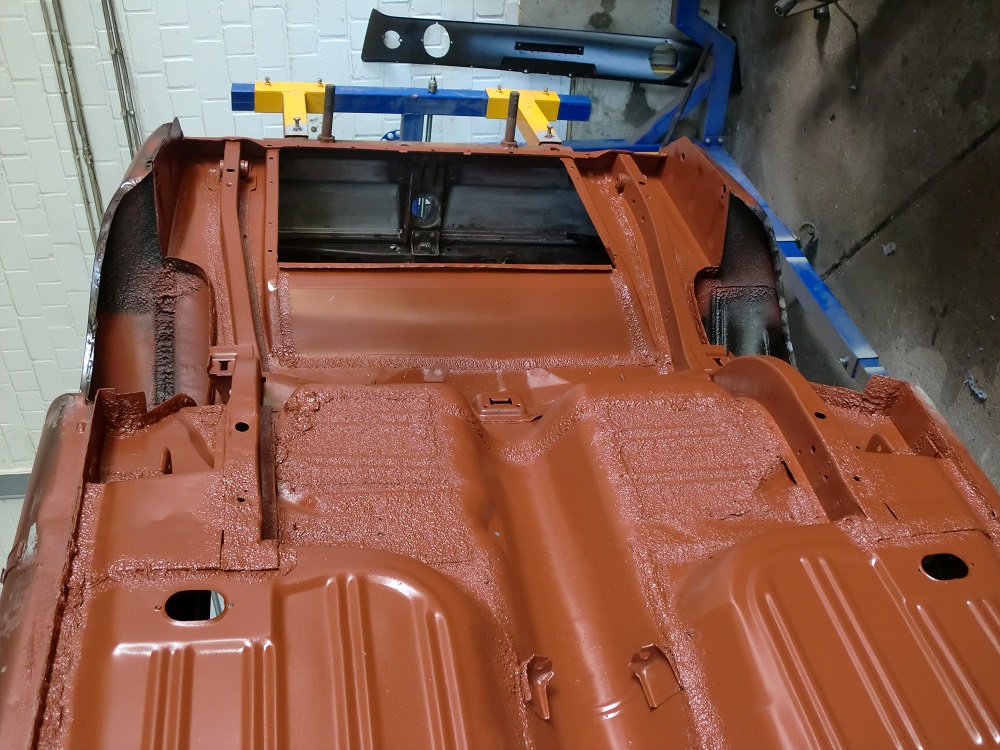

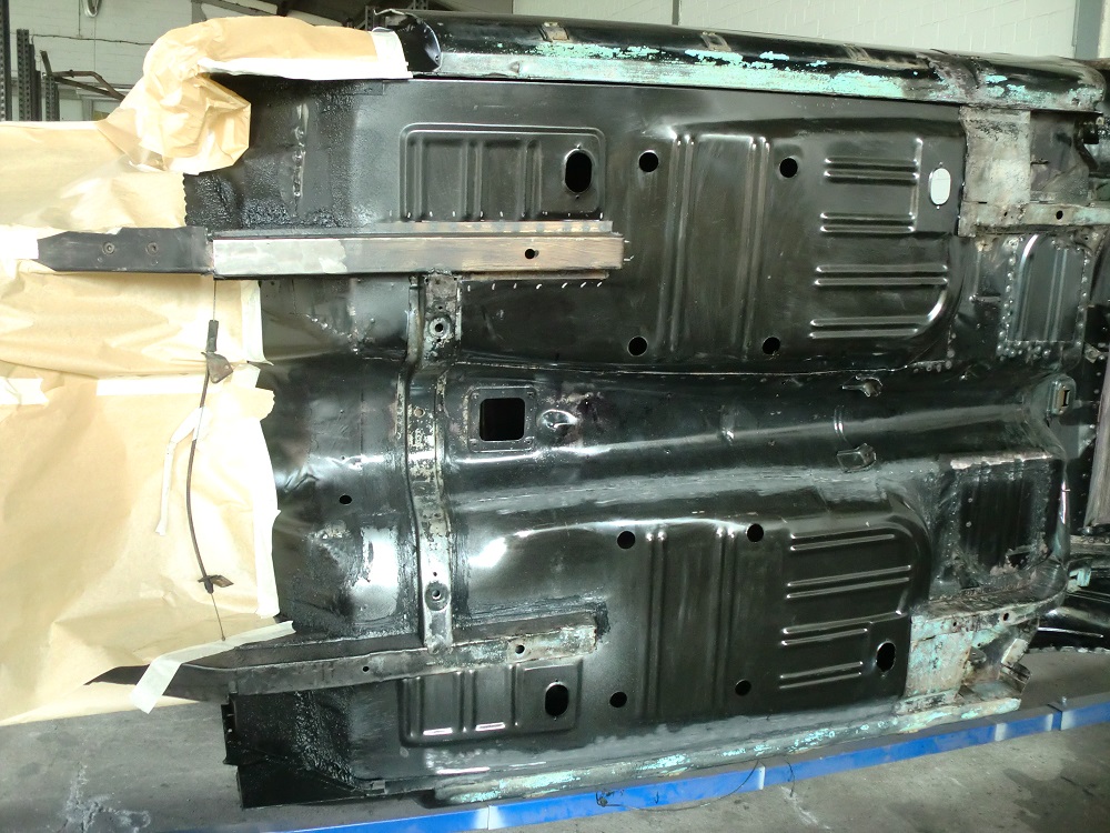

Habe jetzt meine letzte Stelle geschweißt :D
Dann den Unterboden mit Silikonentferner gereinigt und schon mal eine Schicht Korrux 3 in 1 in Rot lackiert, habe das erste mal mit Spritzpistole lackiert und muss sagen, war geil :lol:
Als nächstes wird Sikaflex aufgetragen und dann nochmal lackiert.
So, hier noch ein paar Bilder und ich freue mich schon auf Morgen, hoffe unser Wetter spielt mit.

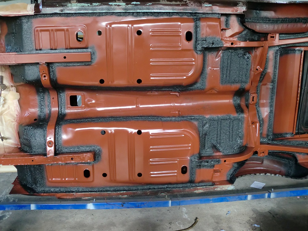

Ja schick! Nur meine unwissende Frage: kann man ordentlich über Sika lackieren? Ich kenne das als so poly-u-ethan kleb- und dichtstoff, also eher weich.

Hallo Christoph,
das mit dem drüberlackieren geht schon, danke für Dein Angebot aber fahre mit meinen Kumpels und meinem Thorsten.

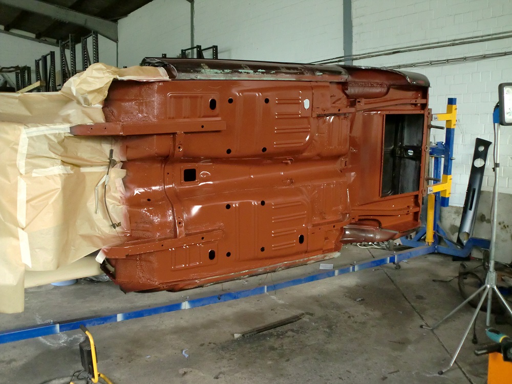

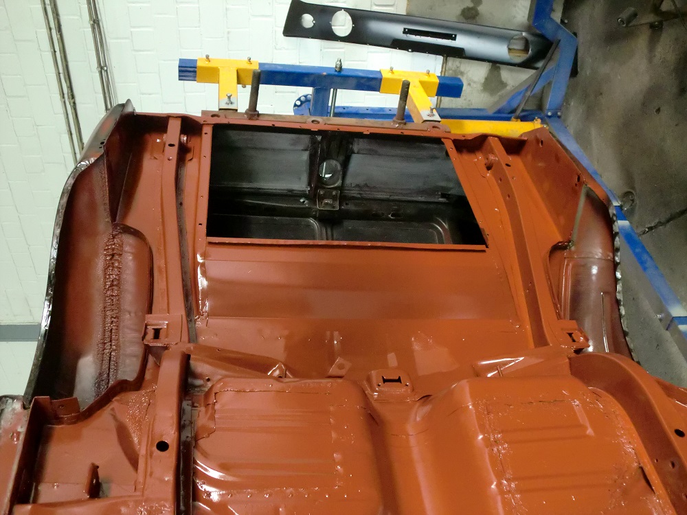

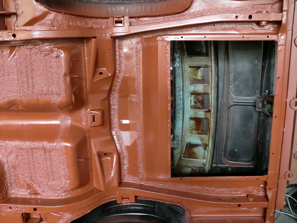

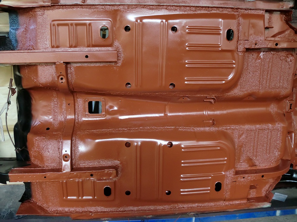

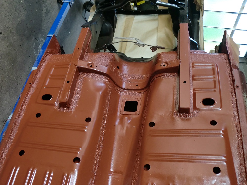

nachdem ich den Unterboden mit Sikaflex 529 AT spritzbare und überlackierbare Dichtmasse versiegelt habe, habe ich Heute den Unterboden fertig lackiert, ein paar Bilder dazu folgen, jetzt muss ich meine Achsteile Sandstrahlen und lackieren, dann kann ich die Achsteile wieder einbauen, bis dann und Gruß

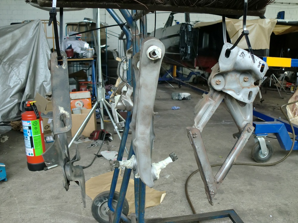

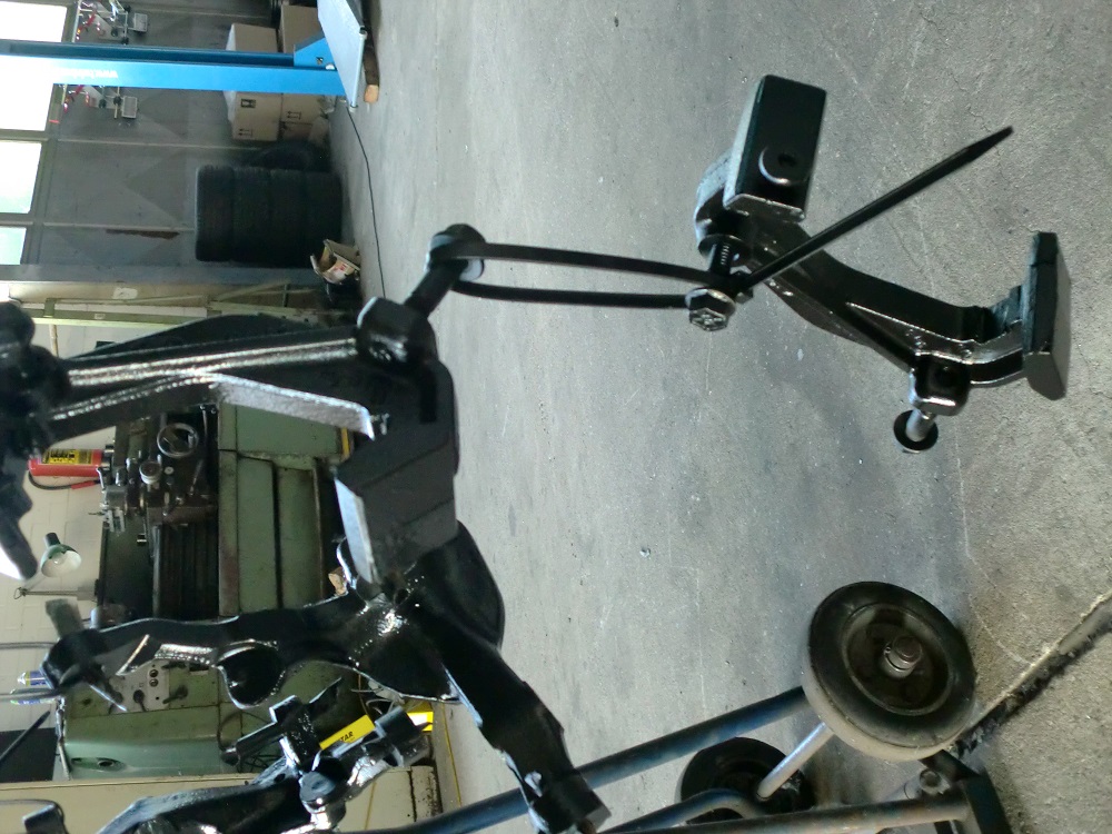

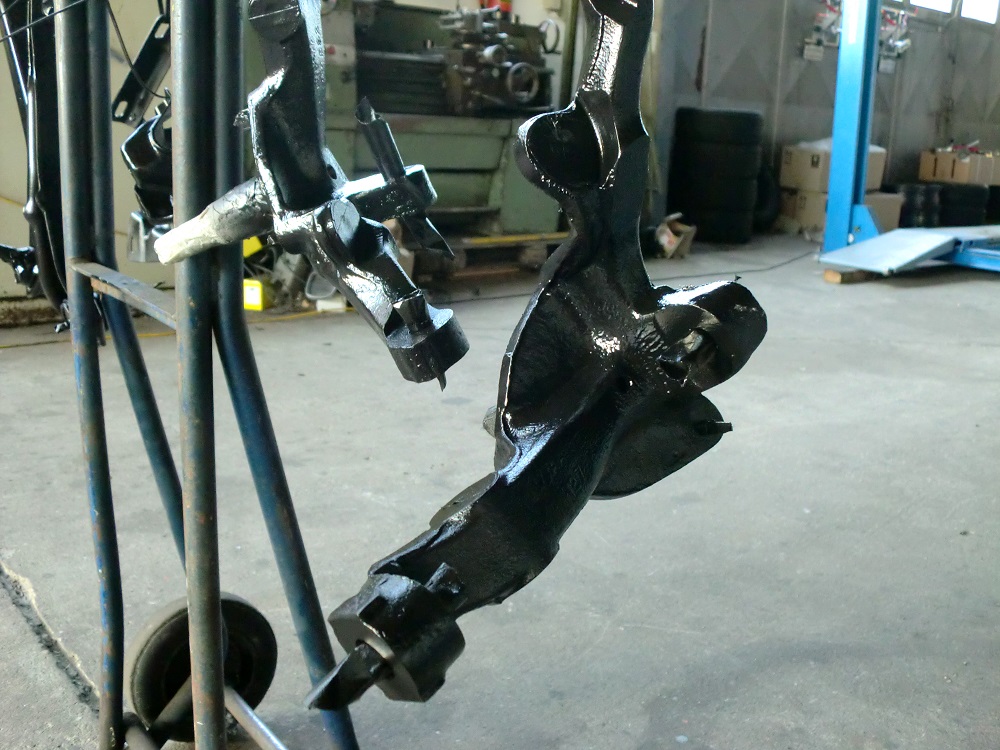

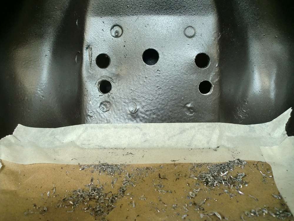

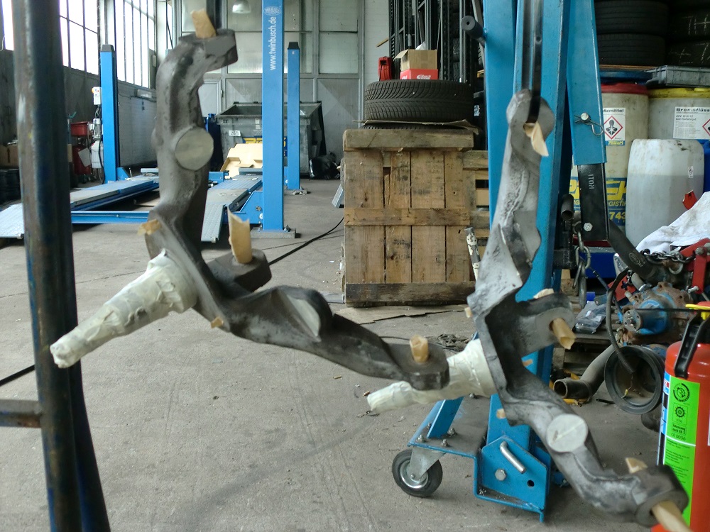

so jetzt bin ich mit den Kleinteilen beschäftigt, habe die Vorderachsteile alle Sandgestrahlt und Lackiert, meinen Shelby Drop durchgeführt, da die Löcher alle schon so ausgeweitet waren, weil einer der Vorbesitzer mit losen !!! Lenker rumgefahren ist.
Nächsten Freitag werde ich die Achse vorne dann einbauen, hier noch Bilder, bis dann

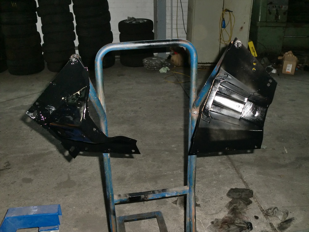

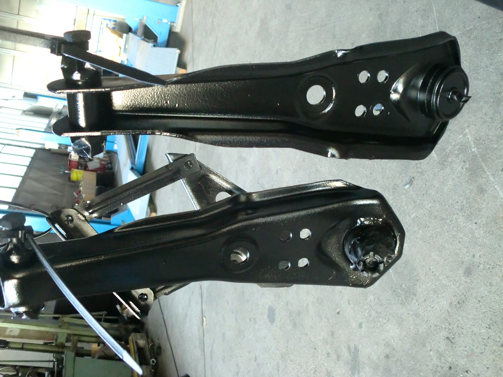

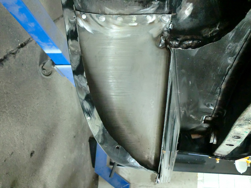

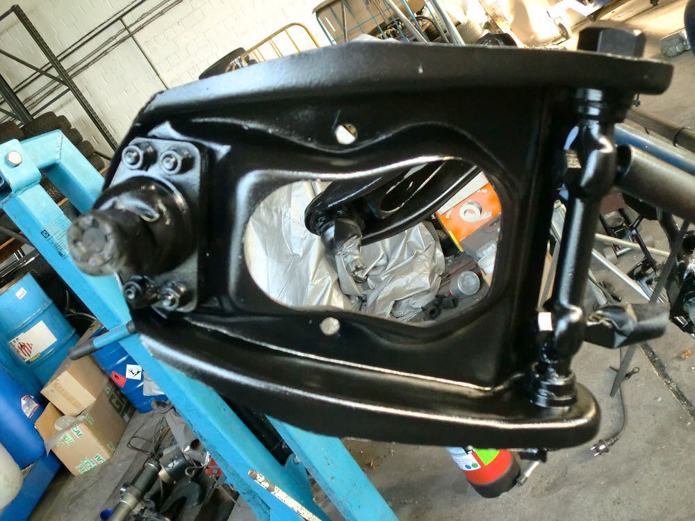

Jetzt habe ich die alten Löcher der oberen Querlenker zugeschweißt und glatt geschliffen, die Radkästen an den Stellen neu lackiert. An beiden Seiten die oberen und unteren Querlenker, Federn, Stoßdämpfer, Radnaben und Zugstreben eingebaut. Verschleißteile wie Federaufnahme unten, Radlager, Traggelenke und Stoßdämpfer sind erneuert worden.
Jetzt ist erst mal Pause, URLAUB

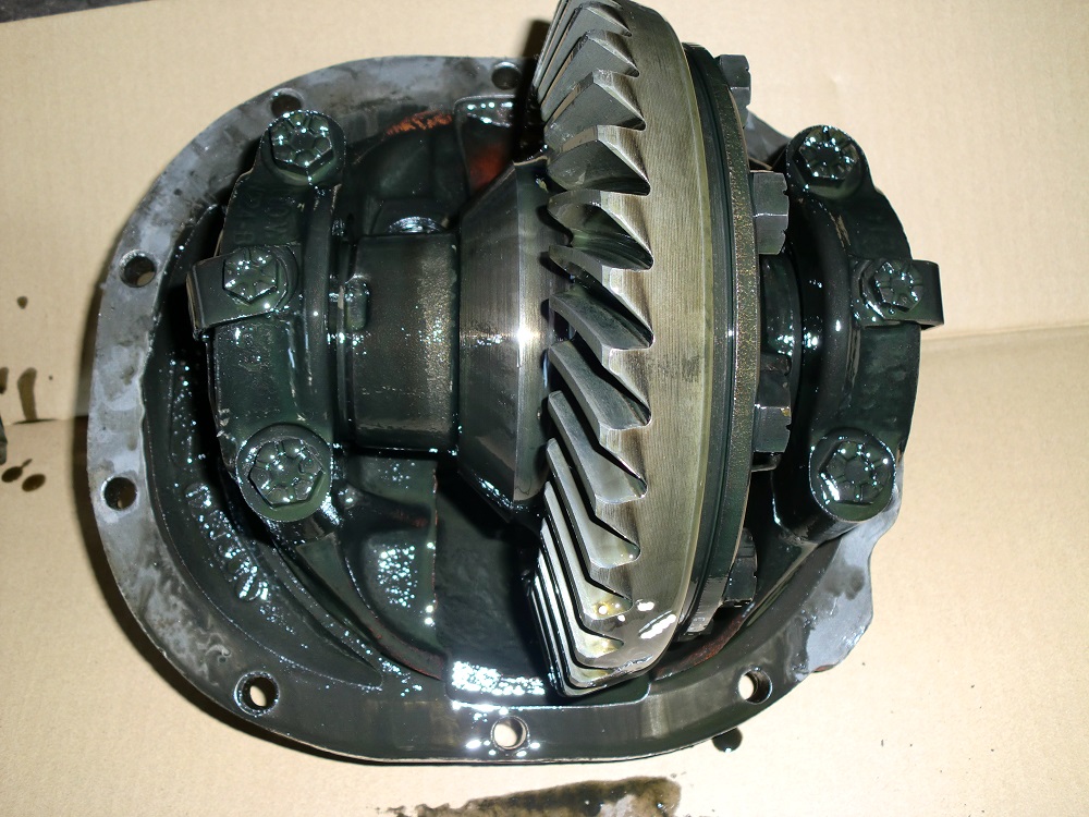

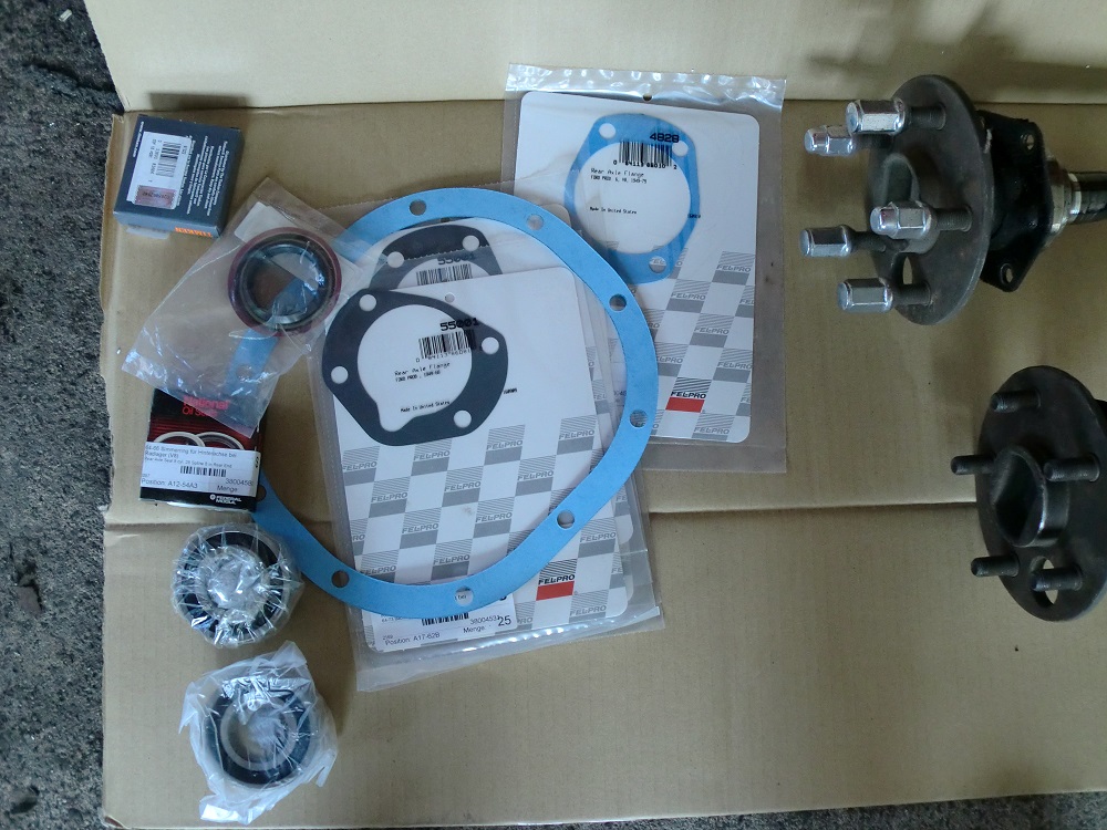

Als nächstes muss ich die Befestigungsteile der Blattfedern und der HA Sandstrahlen und lackieren, an der Hinterachse werde ich die Radlagersätze erneuern, den Simmerring der Eingangswelle erneuern und die Achse neu lackieren, dann noch die Bärbelbuchsen verbauen und alles wieder einbauen. Hinterachsölwechsel ist auch dabei.
Bilder werden folgen.

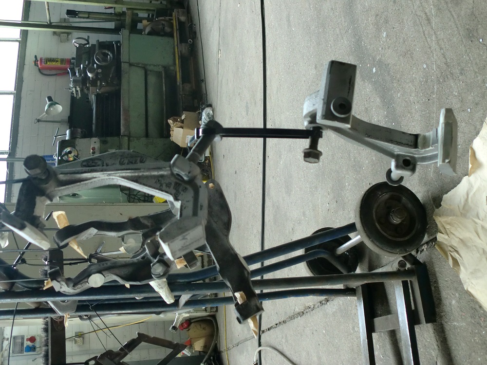

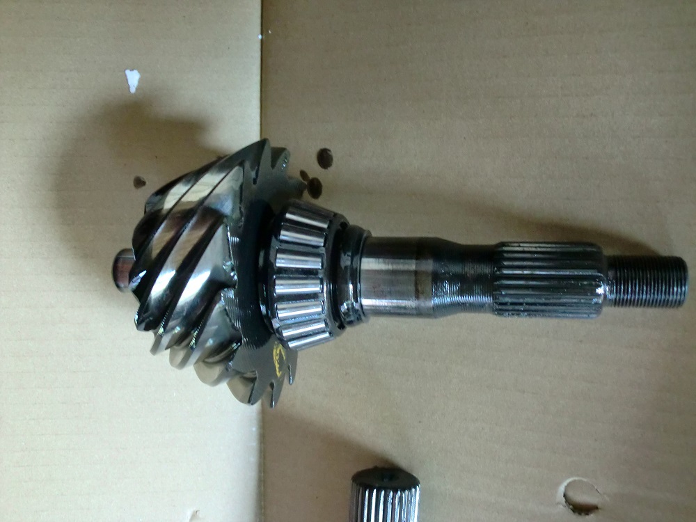

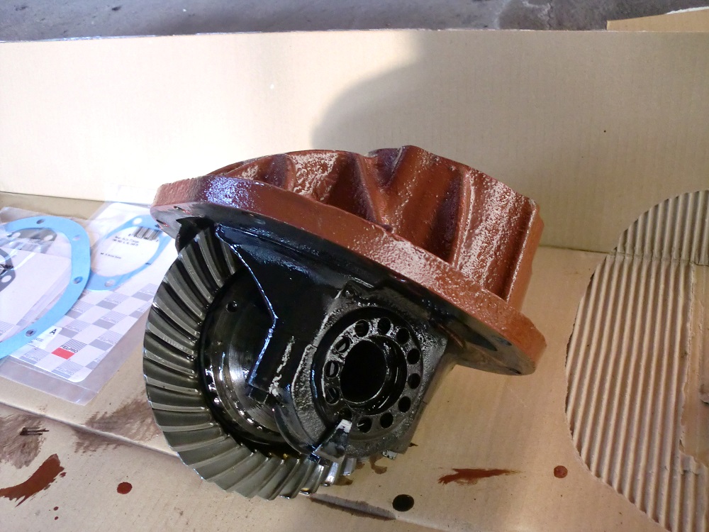

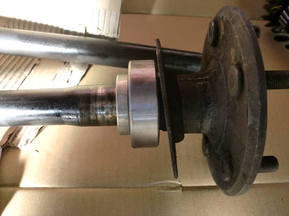

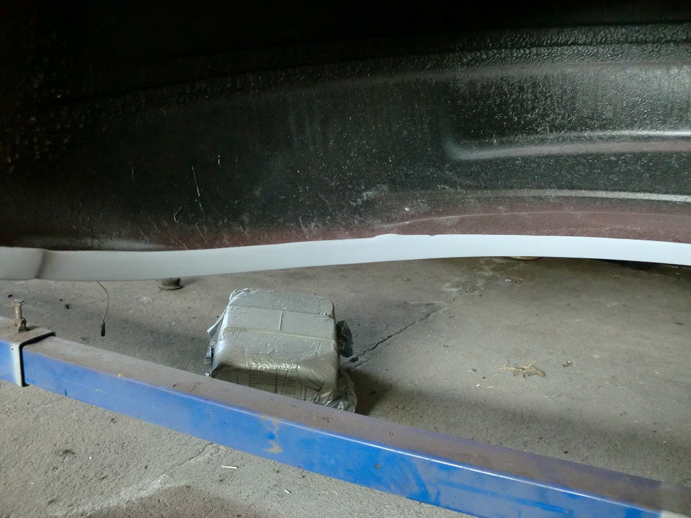

wieder ein paar Teile Sandgestrahlt und lackiert, die Hinterachse zum lackieren und abdichten, und neu Lagern zerlegt , Radlager erneuert und Gehäuse lackiert, hatte die HA ja vorher schon mit Eisstrahlen gereinigt. Zwischendurch hat der Lackierer mir schon mal die Radläufe an den Schweißpunkten im Radkasten gespachtelt. Kommt man auf den Drehgestell viel besser drann.
Das ganze Sandstrahlen und Reinigen hält ganz schön auf, aber Kleinvieh macht ja auch mist. :lol:
Als nächstes muss ich die Hinterachse wieder komplettieren und dann Endlich wieder ins Auto damit.
Hier wieder ein paar Bilder, bis dann
