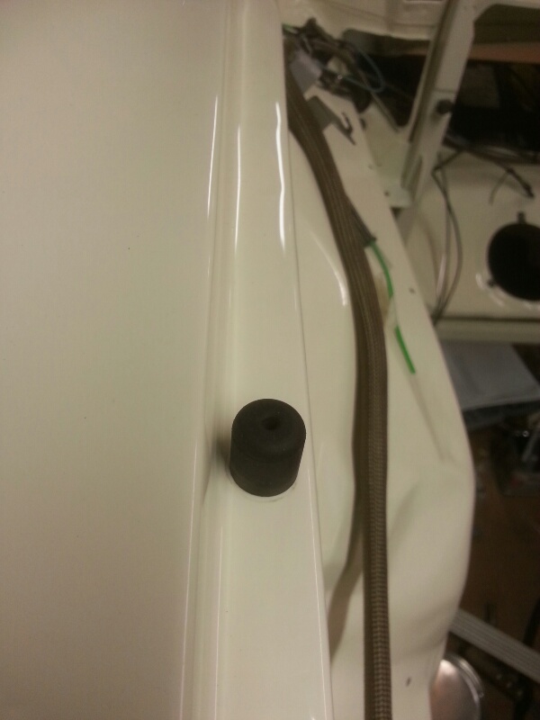

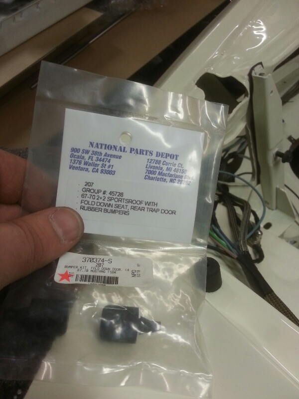

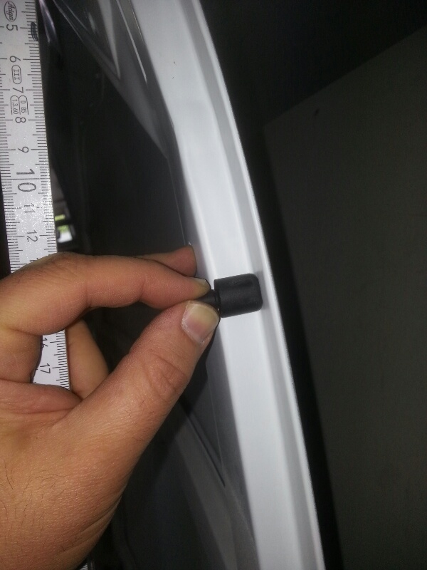

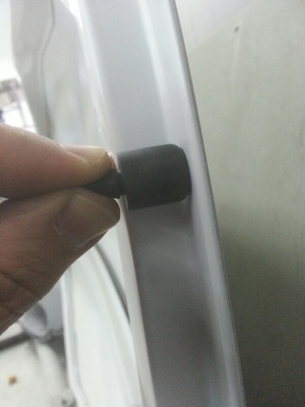

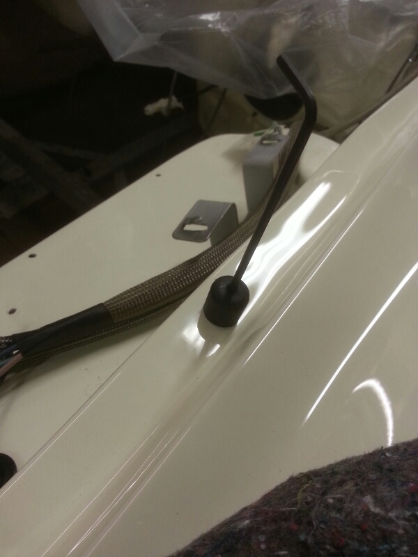

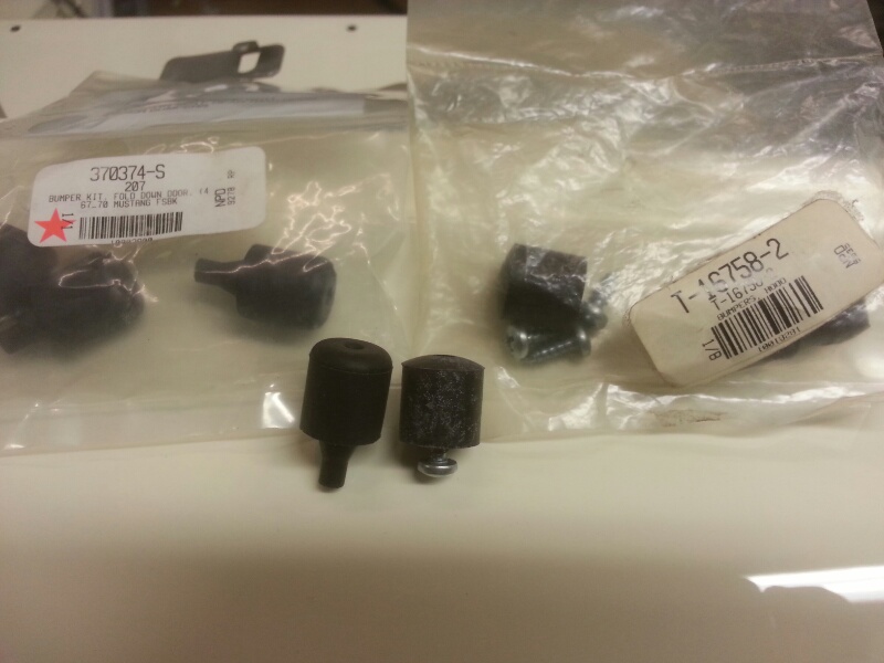

Hey Leute,
heute gab es eine leichte Kost.
Ein kleines Teil mit großer Wirkung. Anschlagpuffer gibt es in den verschiedensten Variationen.
Ich habe die originalen hood bumpers, die normalerweise mit einer Blechschraube fixiert werden, gegen steckbare Gummipuffer ausgetauscht.
In meinem Mustang-Sammelsurium fand ich auch die passende Form mit annähernd identischen Maßen.
Zur eventuellen Beeinträchtigung der Haubenhöhenjustierung habe ich die Maße der 4 Positionen, sowohl an den Fenders, als auch an der Motorhaube kontrolliert.
Liebe Grüße
Sefer
Liebe Grüße
Sefer

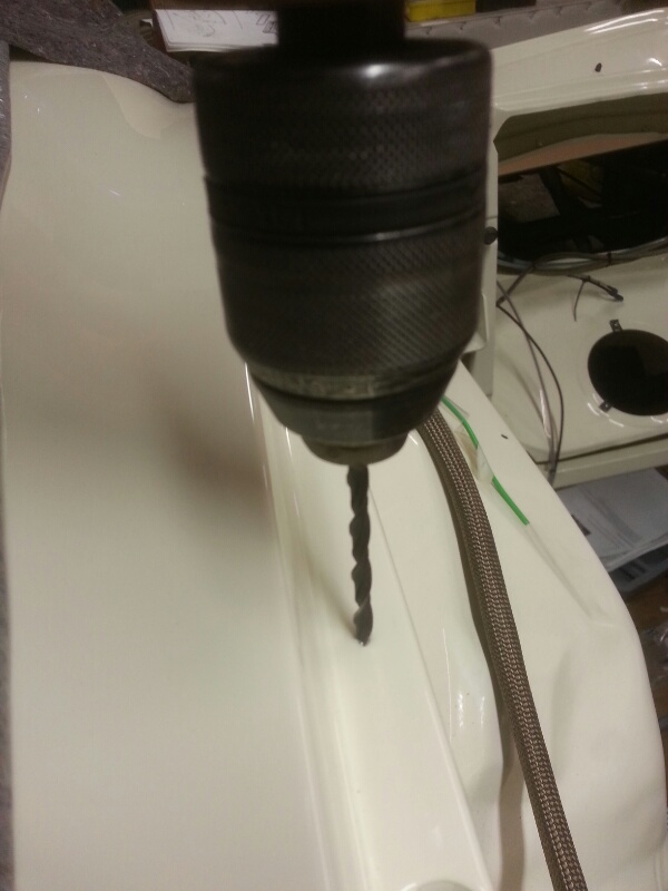

das mit der Bohrmaschine ist Mutig
...wenn du noch was an Gummistopfen etc...brauchst ich hab noch ne Kiste am Start

Re: 1957 Ford Thunderbird
Hallo Marko,
mit der Bohrmaschine bin ich schon recht schmerzfrei.
Auf dein Angebot werde ich bestimmt noch zurückgreifen, danke dir!

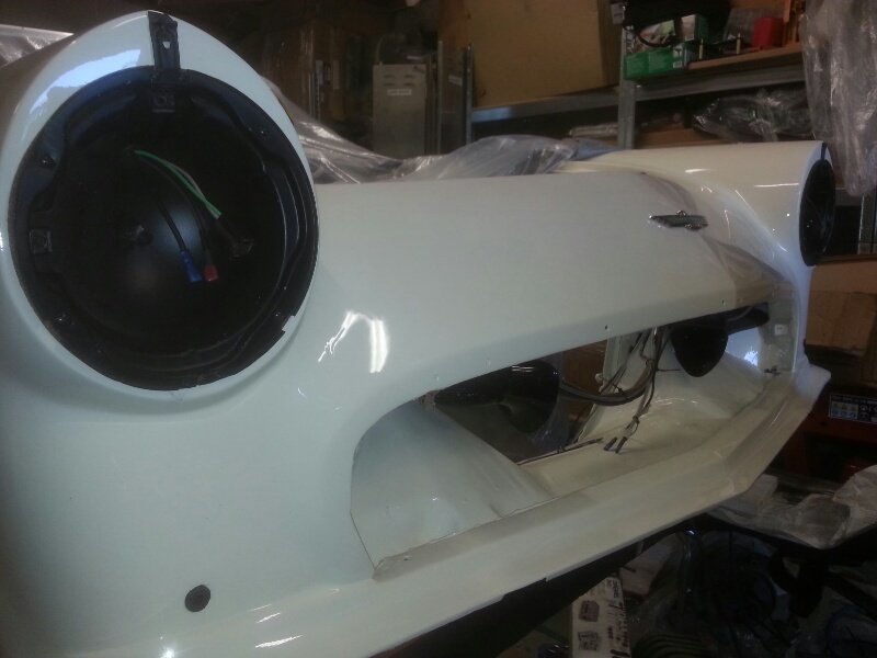

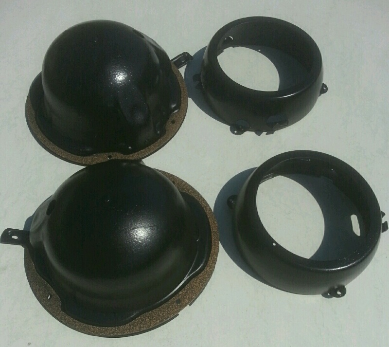

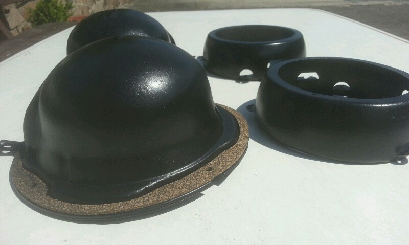

Hi Leute,
zur Ablenkung bekommt der Thundy langsam ein paar Augen.
Die Lampentöpfe sind gestrahlt, gelackt und mit Dichtungen zum Einbau versehen.
Die Hella H4 Scheinwerfer, die im Mustang verbaut sind, passen auch hier wunderbar. Ich muss mir nur noch welche organisieren....
Liebe Grüße
Sefer
Liebe Grüße
Sefer
