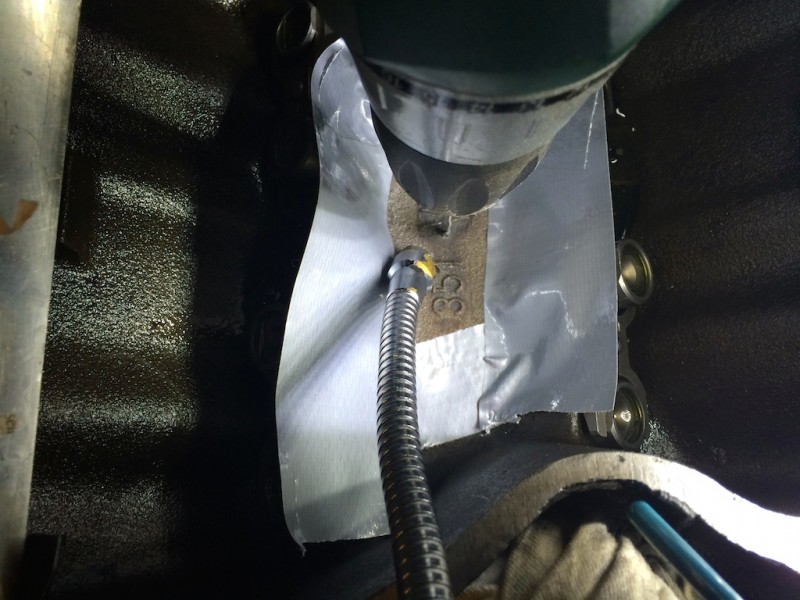

Die Löcher für die Stahlspinne zum Halten der Rollerlifter sind im Valley. 8-)
Wir haben immer schön einen Magneten beim Bohren daneben gehalten, so gab
es überhaupt keine umherfliegende Späne:
Sah dann so aus:

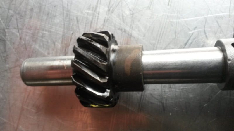

Zum Thema Verteilerritzel kann ich mitteilen, das ich definitiv ein .531 benötige.
Dieses hatte ich mir schon beim letzten Mal mitbestellt, sogar in Steel
http://www.summitracing.com/int/parts/m ... /overview/
von Mallory für Mallory, jedoch ist das Loch des Ritzel, welches mit dem PIN
durch die Welle des Verteilers geschoben wird viel zu groß.
Ich benötige ein Ritzel mit einem Loch mit 1/8".

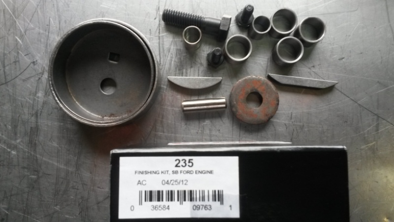

Desweiteren habe ich dann heute mein Timing Set aus dem Comp Cams Kit angeschraubt.
Das ist das hier:
http://www.summitracing.com/int/parts/cca-2135

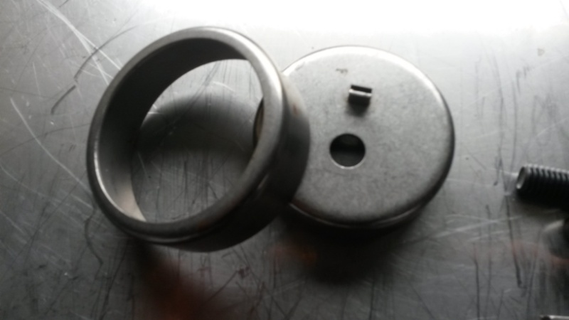

Leider ist der Sicherungsstift (der in der Nocke durch das große Steuerkettenritzel und in den
Benzinpumpenexzenter kommt), viel zu kurz. Da war ein langer und kurzer Stift bei.
Der lange Stift passt nicht. Warum nicht? Ist ja nur ein komplettes Kit von CompCams. :cry:
Nichtsdestotrotz konnte ich das Ritzel auf der Nocken nicht drehen, habe dan ein Stück von der Thrust Plate
abgeflext, (stand auch bei der Comp Cams Beschreibung), Ritzel lies sich dann drehen.

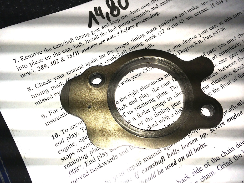

Die Thrust Plate hat allerdings schon einige Schleifspuren von vorher
Noch gut?
Abgesehen von den Schleifspuren und zu kurzem Stift zum
Benzinpumpenexzenter geht das Steuerkettengehäuse nicht drauf.
Der Exzenter schlägt gegen das Steuerkettengehäuse.
Ich könnte echt kotzen, warum nicht? Ist ja nur ein Kit alles vom gleichen Hersteller.

Nun zu den Teilen:
Die Anlaufplatte kannst Du in den Müll stecken - bitte eine neue holen. Die Platte ist Gusseisen, braucht entsprechend auch ein Kettenritzel aus Gusseisen, sonst läuft es ein - so wie bei Dir geschehen.
Mit der neuen Anlaufplatte muss das Endspiel kontrolliert werden - Vorgabe siehe Shop Manual.
Die Kombination von Nocke, Platte und Kettenrad sind für das Spiel verantwortlich.
Das der Benzinpumpen Exzenter am Steuerkettengehäuse ansteht liegt daran, dass das Kettenritzel entweder für den 2 teiligen Exzenter oder für einen HO (gar kein Exzenter) gebaut ist. Merkst Du auch daran, dass der Stift zu kurz wirkt...
2 Möglichkeiten: Kettenritzel abdrehen lassen, oder passenden Kettensatz kaufen.
Darauf achten, dass der Pin ca. den halben Weg in den Exzenter reinragt, aber nicht übersteht.
Die Mittelschraube mit der org. (ganz dicken!) Unterlegscheibe von Ford und mit Locktite montieren. Arp Schraubensets haben zu dünne Unterlegscheiben
Zum Verteiler Ritzel: Da sollte gar kein Loch dran drin sein, weil die Höhe individuell angepasst werden muss !!!!!
--> Neues Ritzel 90 Grad zum Ursprungs Loch montieren, laut Ford Anleitung auf die richtige Höhe setzen und erst dann das Loch bohren (gleichzeitig durch Ritzel und Welle). Diese Aktion kann man pro Verteiler maximal EINMAL machen, sonst ist die Welle zu geschwächt.
Bist Du sicher, dass der Malory Verteiler ein .531" Wellendurchmesser hat??

das neue Verteiler Ritzel muss neu verbohrt werden am Veteiler, das ist auch etwas tricky... steht auch bei Summit ( drilling required)
Das alte Loch im Verteiler passt nicht mehr.
Hast du nun 12,7 (0.5")oder 13,4(0.531") an der Verteilerwelle??? gemessen hast du doch 12,7. Das Ritzel aus dem link war doch schon montiert!? Hat das Ritzel die Rillen aus meinem Foto???

Trust Plate der Cam gibt es neue bei Summit ist auch die ohne abflexten.

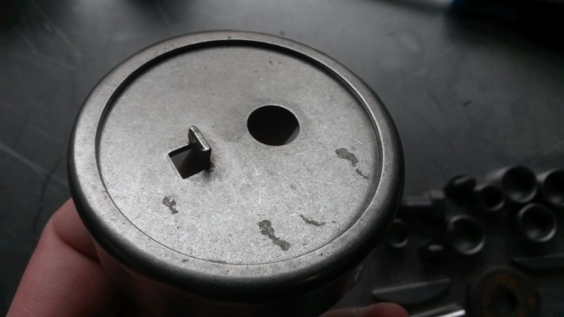

Comp cams Finishing Kit Ford
Der 2 piece Exzenter ist 19mm dick + 1mm Aussenring brauch also min. 21mm Platz. zum Timing Cover.
Der Exzenter brauch 6mm tief Platz im Cam Pin Loch.
Gruß Tobi

Nun der Reihe nach, die bisherige Thrust Plate und das bisherige Kettenrad sind beide aus Gusseisen.
Warum das eingelaufen ist, keine Ahnung.

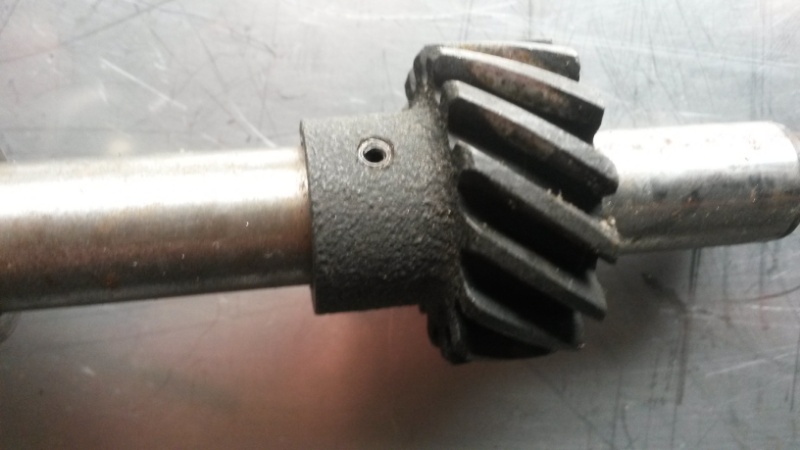

Ich bin mir sehr sicher, dass das Verteilerritzel und die Welle .531 ist.
Ich hatte mir das hier in der Vergangenheit bestellt, welches sauber auf die Welle des verteilers passt.
Unten ist der verteiler dünner als oben wo das Ritzel sitzt. Hier Danke an Heiner das genau da nachzumessen.
Da ist das Befestigungsloch mit dem Pin größer als das in der Welle.
Das Ritzel ist aber von der Höhe und des Aufbaus identisch mit dem was drauf war.
Rillen sehe ich leider keine Tobi am Ritzel, aber ich finde die Struktur feiner als von dem,
was verbaut war... Ich mache mal ein Makrofoto und poste das hier.
Nur jetzt bin ich verwirrt, dachte das wäre Plug & Play...., wie passe ich das denn an?
Kann ich nicht das "alte" Loch in der Welle größer bohren, so dass das neue Ritzel darauf passt?

Stahl Thrust Plate:

Hier noch Bilder von einem original Ford 1995 Steel Roller Cam Gear hat keine Rillen ist aber glatt und ein 70er Guss Ritzel mit Mondoberfläche, ich denk also lass erst mal die Finger vom Verteiler, da kann man später immer noch ran gehen.
oben Guss , unten Stahl

möglich ist alles ;-) aber ich würde dir raten lass das, da dir dafür die Erfahrung und das Werkzeug fehlt und am ende der Verteiler dann eventuell Schrott ist.
Kauf dann lieber einen mit Stahlritzel , wenn deiner wirklich keins hat und verkauf den alten Verteiler. Ich hab auch immer Bauchschmerzen die Welle 2 mal zu bohren , da sie dann ja deutlich schwächer ist.
Ich fummel lieber das neue Ritzel zur alten Bohrung hin, ist aber sehr schwierig und in einer Hobby Garage kaum möglich.

Die Anlaufplatte - steht zwar Steel dabei - aber ich glaube es einfach nicht. Sieht ganz genau so aus wie das Ford Teil und das ist original Gusseisen - damit es kompatibel zum oberen Kettenrad bleibt.
