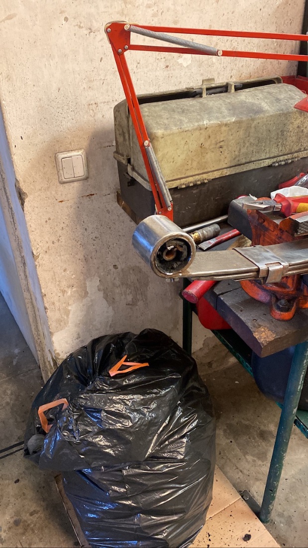

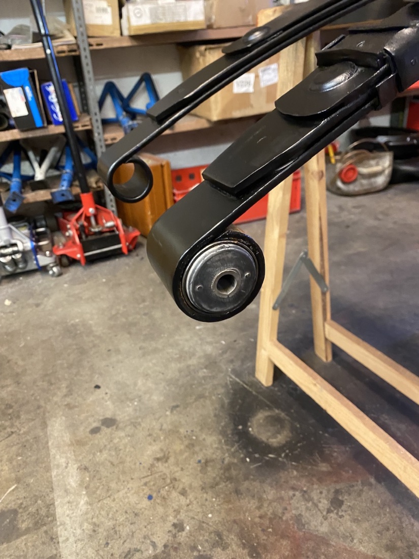

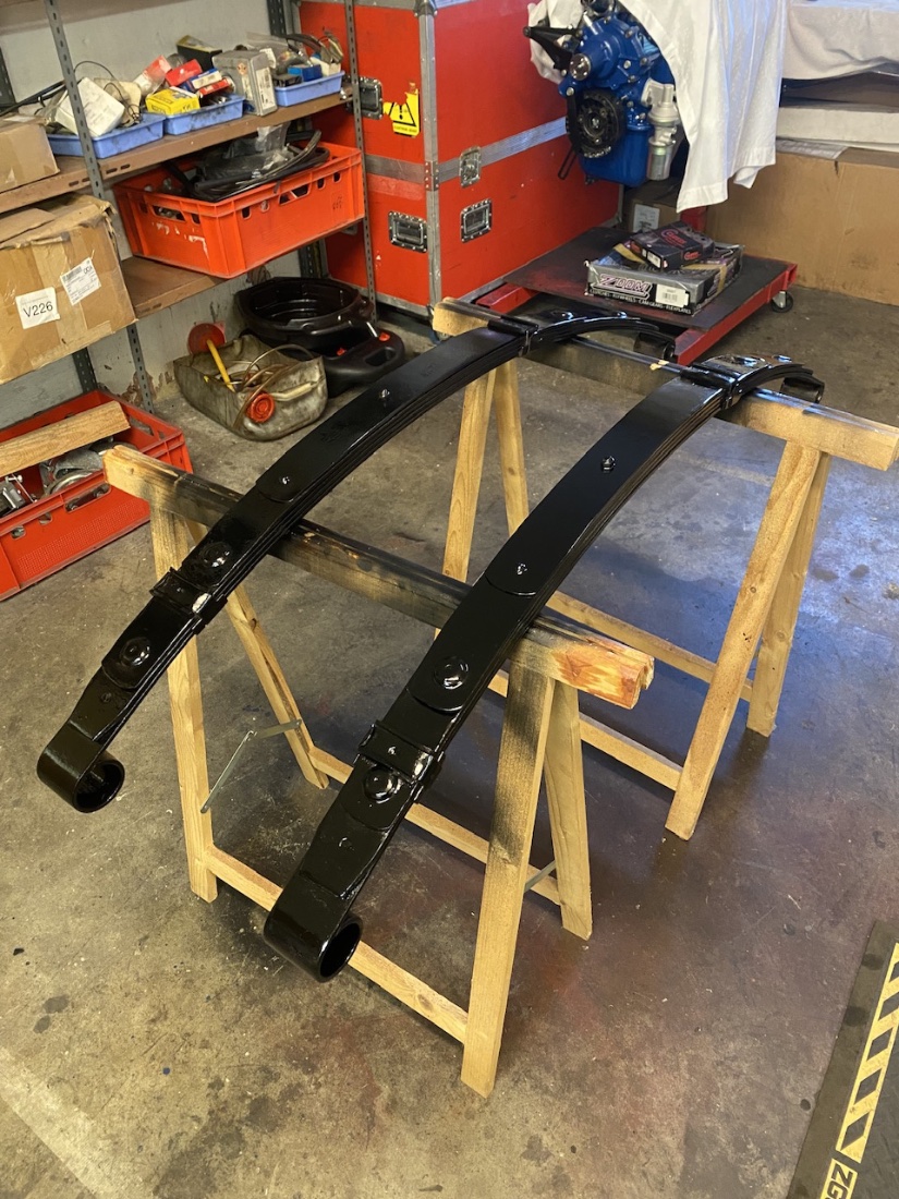

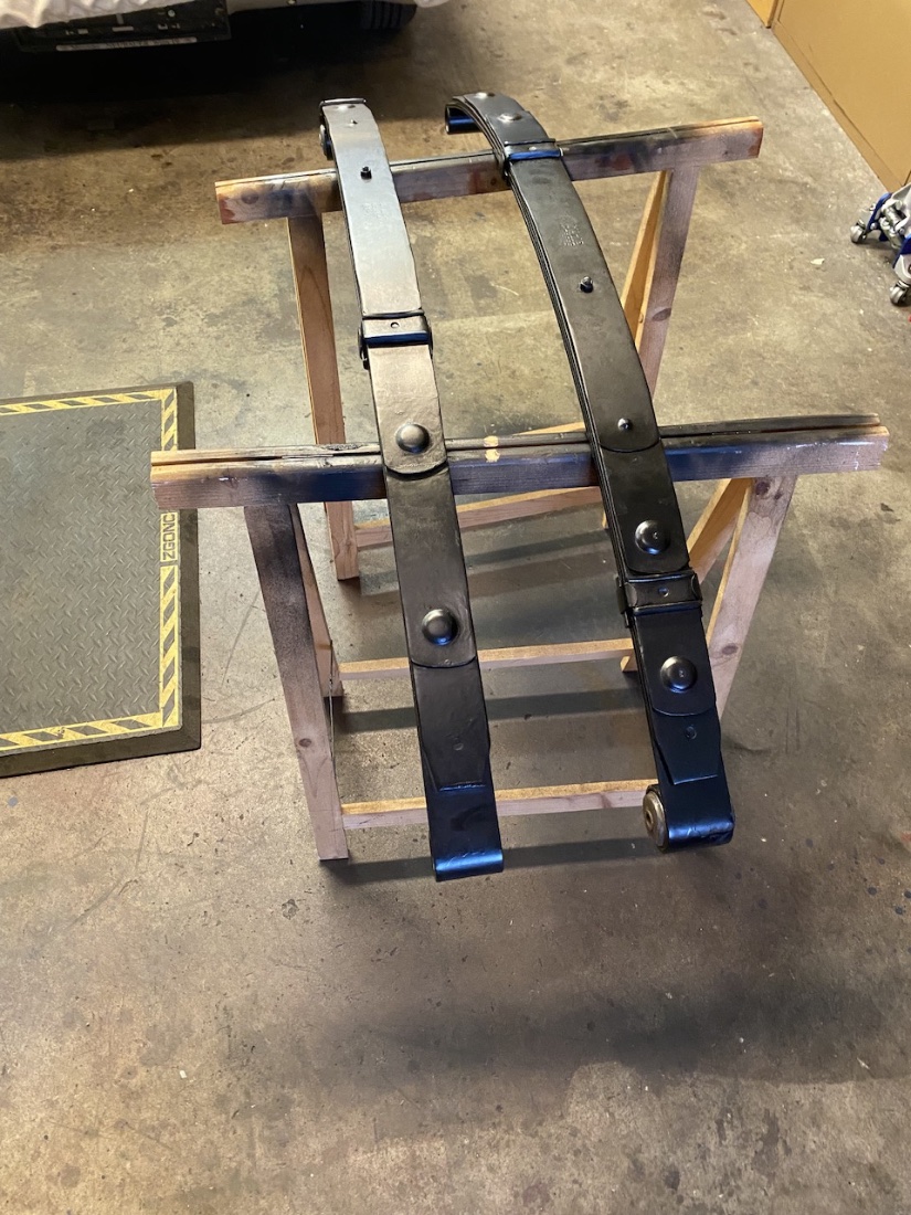

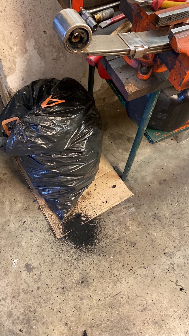

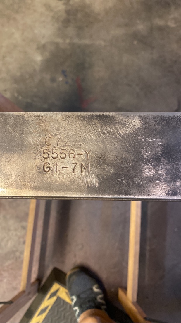

Hier ein paar Fotos
- 4BA8E689-3F75-4100-A68B-F55A60DBA3C0.jpeg (189.49 KiB) 1942 mal betrachtet
- IMG_3198.jpeg (353.54 KiB) 1942 mal betrachtet
- IMG_3196.jpeg (280.37 KiB) 1942 mal betrachtet
- IMG_3194.jpeg (389.95 KiB) 1942 mal betrachtet
- 34F25CA2-69A5-49BB-9F57-5B99769DA762.jpeg (193.39 KiB) 1942 mal betrachtet
- BB0C1F40-ECF0-4117-ADA0-20708E690B75.jpeg (328.41 KiB) 1942 mal betrachtet
- F098E7E5-1B31-43CF-A3DF-3A3C78223571.jpeg (284.78 KiB) 1942 mal betrachtet

Hier ein Bild wie der Burli gerade steht.
- IMG_3272.jpeg (330.78 KiB) 1942 mal betrachtet
- IMG_3271.jpeg (368.9 KiB) 1942 mal betrachtet

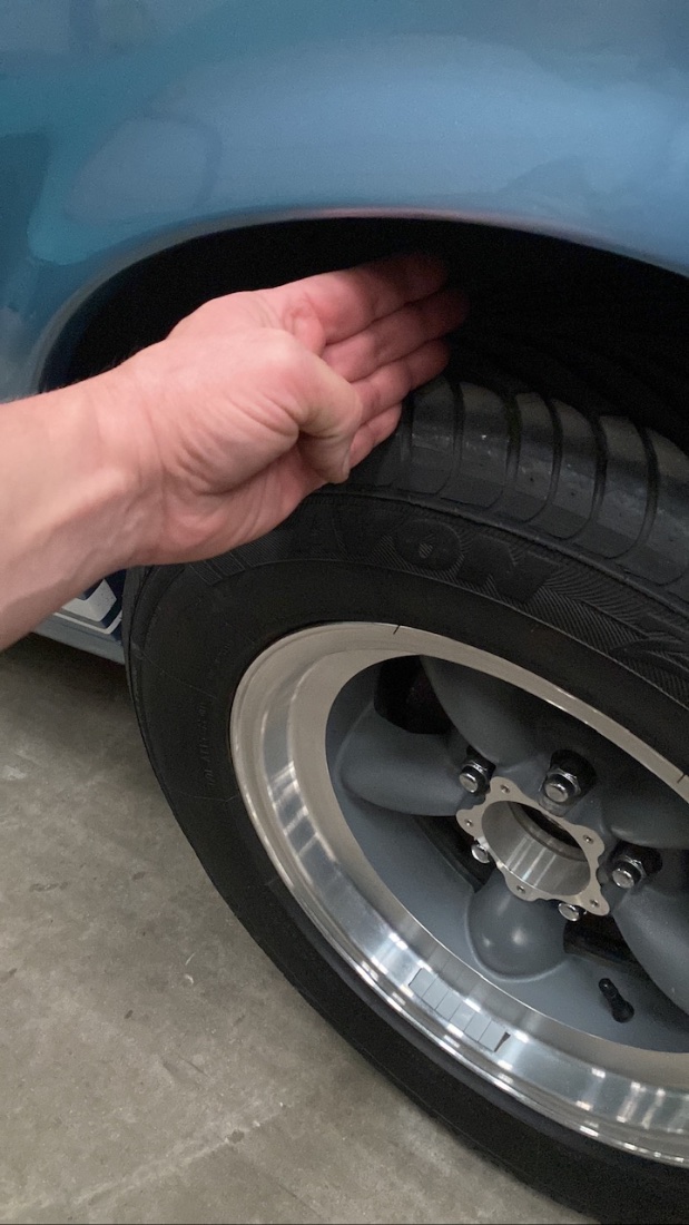

- Beiträge: 5933
Re: bad vibrations!!
Hi leute
Gute Nachrichten. Nach der welle und die felgen die nochmals gewuchtet worden sind ist mein coupe endlich Vibrationsfrei.
Also achtet bitte auf die felgen und umbedingt mit dem 5 loch adapter wuchten.
Lg abudi
Lg abudi
