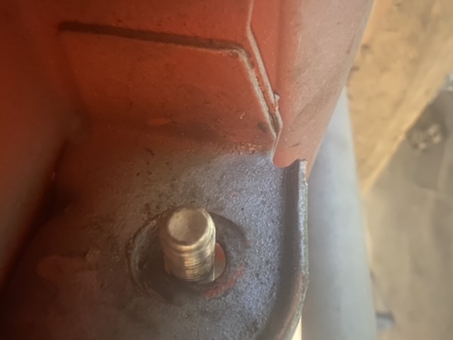

Meine buchsen haben kein spiel nur auf der Beifahrerseite ist eine seite vom Auge elliptisch.
Die Frage ist nur wie bekomme ich das wieder rund????

Also ob das rund ist oder ein Langloch ist erst mal wurscht, weil die Kraft rein über die Klemmkraft der Schraube übertragen wird (deswegen das hohe Drehmoment).
Was mich eher wundern würde: warum ist das ein Langloch?! Hat vorher das Drehmoment nicht gestimmt? Dann könnte natürlich die Schraubverbindung rutschen und die Schraube sich einarbeiten und nebenbei das Auto vibrieren,
Man könnte eine Unterlegscheibe positionieren und verschweißen, dann ist der Bereich verstärkt und die Mutter hat wieder eine gute Auflagefläche. Aber selbst mit dem Langloch sollte die Mutter bei richtigem Drehmoment halten...
Bernhard
ps: wie sieht den die Innenseite aus? auf der liegt ja die deutlich schmälere Hülse der Blattfederbuchse auf...
Bernhard

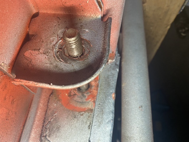

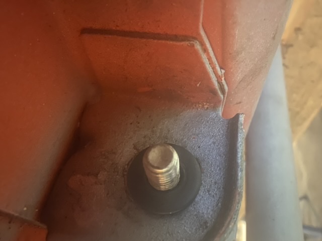

Hier sieht man es besser wie sehr das loch ausgearbeitet worden ist.
Ich vermute die achse war mal locker oder nicht richtig angeschraubt.
Das erste bild zeigt die beilagscheibe die verschweißt wird.

Die Auflagefläche von der Mutter passt so. Aber checke nochmal innen wie es mit der Auflagefläche von dem Metallteil der Buchse zur Aufnahme ist. Die ist ja nicht so groß wie die Mutter... nicht das sich das Metallteil der Buchse von innen in das Langloch arbeitet. Dann ist ruckzuck die Vorspannung der Schraube wieder weg. Da fällt mir auf die Schnelle keine gute Lösung ein: höchstens die Unterlagscheibe von der Innenseite verschweißen und dann eben schleifen...
