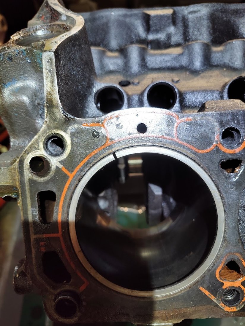

Nach kurzer Pause gucken wir beide nochmal die Kolben von oben an:
Halt Stopp, man sieht von oben ganz klar die Kolbenringe inkl. riesigem Ringstoßspiel (1-2mm). Noch schlimmer, ALLE 8 Kolben lassen sich gleichmäßig in alle Raumrichtungen in der Kolbenbohrung min. 1mm verschieben bzw. unter einem hörbarem schlagenden Geschräusch verschieben. Sowohl im Bereich OT und UT, aber auch auf jedem Punkt in der Laufbahn. Von oben lässt sich locker eine 0,8mm Fühlerlehre zwischen Brennwand und Kolben schieben.
Videos Kolbenspiel:
https://photos.app.goo.gl/GUaMTWmi1f5beuN99
https://photos.app.goo.gl/qHonSupaVyx5Ru4VA
https://photos.app.goo.gl/C1D2ScRR4CVCqeJL6
https://photos.app.goo.gl/rkjvP5Uwk5XJvXzY8
Was zum Teufel?
Ich kenne das Spiel von einem Kolben im Bereich 0,05mm für Serienkolben und 0,1mm für Schmiedekolben. Höchstes Übermaß (0.040”) sind ja nur 1,016mm, in der Größenordnung hat mein Kolben Spiel in der Bohrung.
Um ehrlich zu sein mussten wir ab dem Punkt einfach nur noch lachen und ich musste eidesstattlich versichern, dass der Motor wirklich so gelaufen ist. Ich habe keine Ahnung wie, ich hatte nichtmal viel ungewöhnlich viel Blowby, musste nie Öl nachkippen. An der Ampel drehen die Räder durch, in dem Zustand!
Erklärt mich für verrückt, aber ich glaube der Block ist ~0.040 drüber gebohrt und jemand hat die Serienkolben wieder verbaut. Ich werde kommende Woche mal messen. Es war ja keine Späne im Öl, auch die Bohrung kreisrund, das ist doch kein normaler Verschleiß?!
Nichts desto trotz ist die Saison jetzt eigentlich gelaufen… schxxxx
Videos Kolbenspiel:
Was zum Teufel?

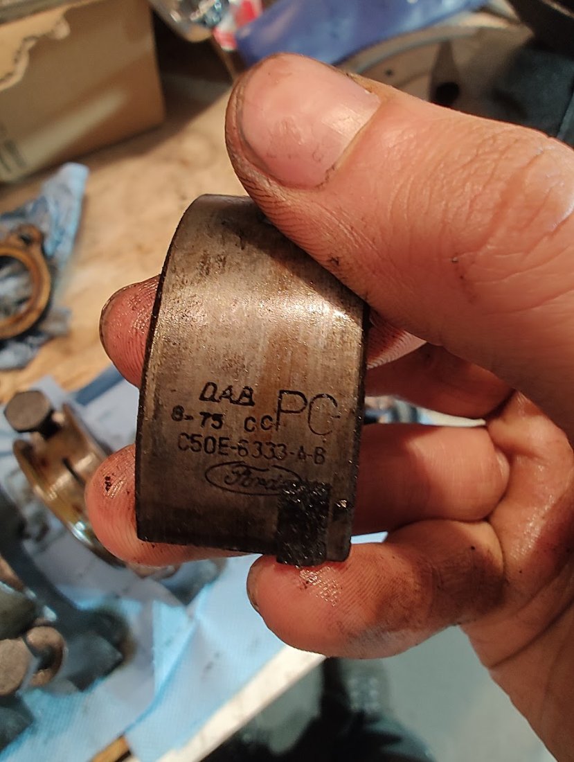

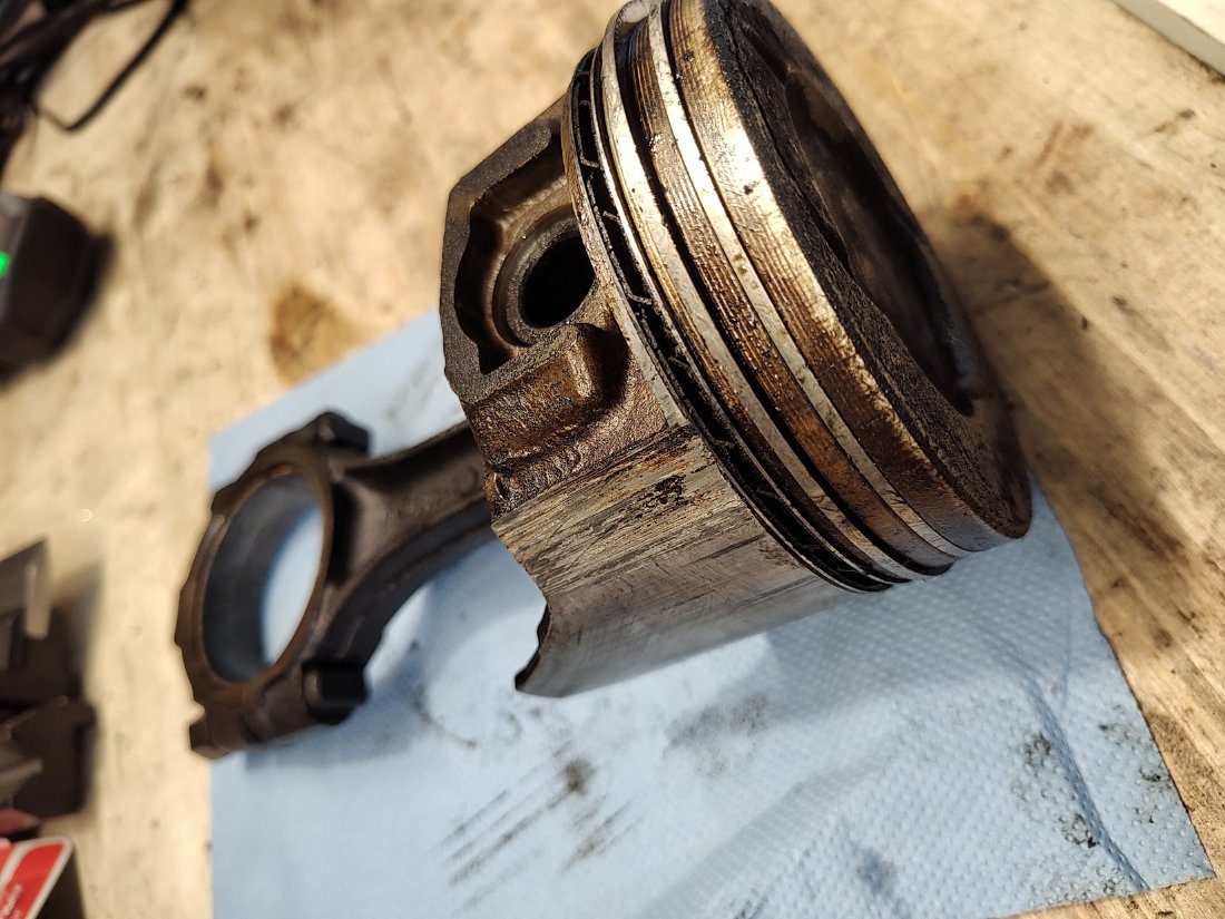

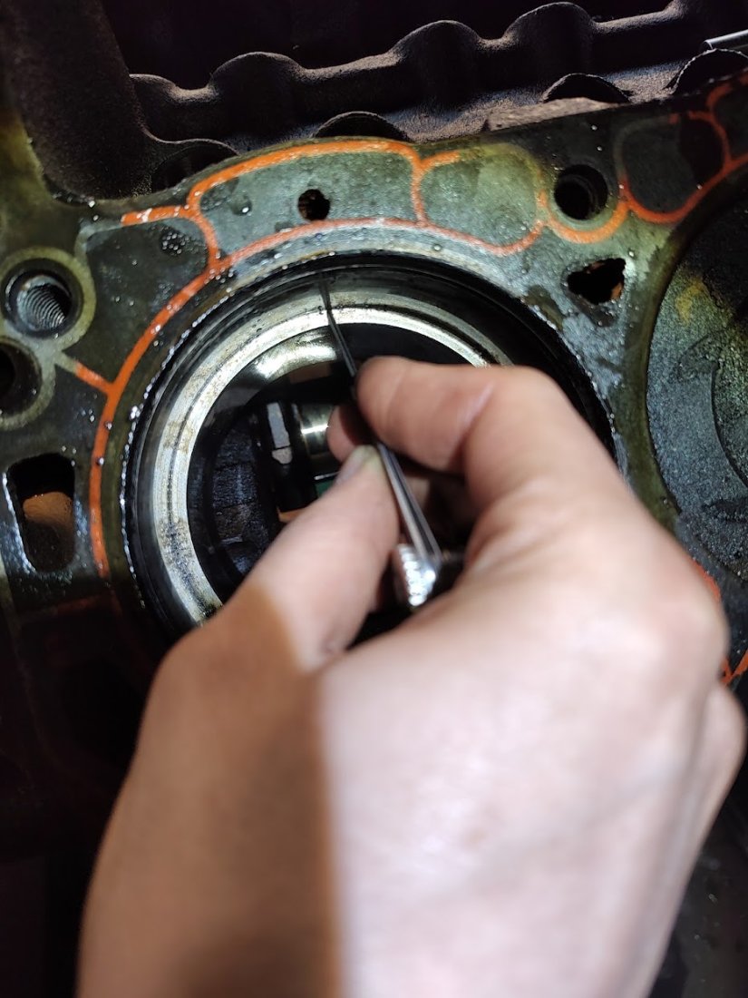

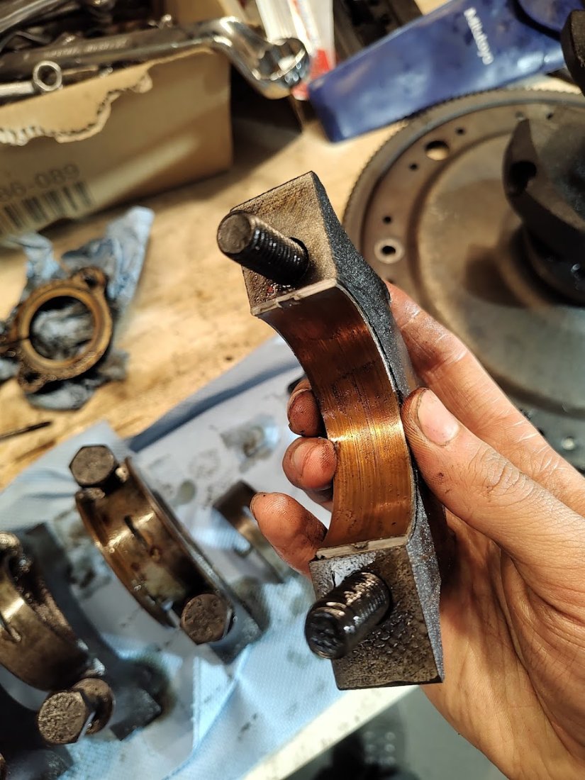

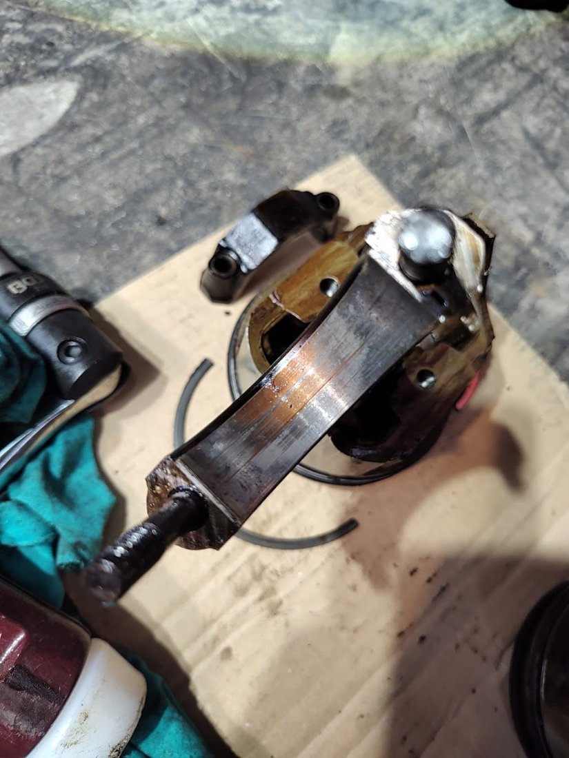

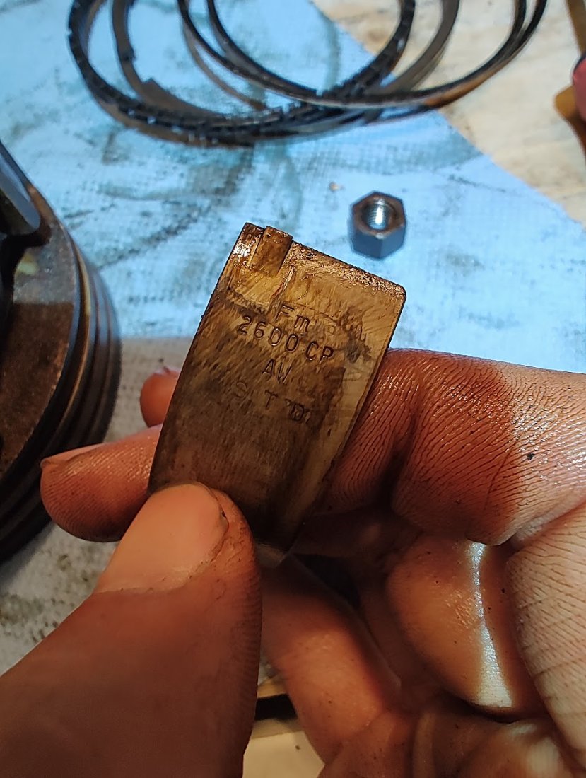

Re: 66er Coupe - Projekt Pferdle
Hi Christoph,

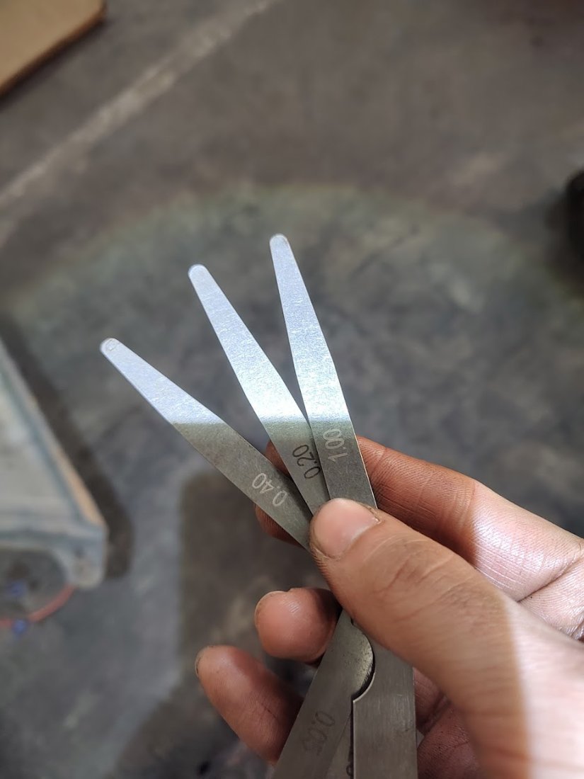

ist leider alles Kernschrott bei mir, werde wohl auch nach einem neuen Motor in Gänze suchen müssen. Bei meinem ist wirklich alles platt, keine Ahnung wie der noch lief und Durchzug hatte.
Habe gestern die Kolben gezogen, 7&8 hatten je einen gebrochenen Ring, 1&5 sind Kolbenfresser. Ich konnte weiterführend noch nichts messen, aber die Kolben haben unfassbar viel Spiel in der Bohrung, das fühlt man. Die Kolbenringe haben auch ein Ringstoßspiel von 1,2mm bis 1,6mm, also ein vielfaches von dem was sie haben sollten. Wobei das Endspiel am Feuersteg nicht viel kleiner ist, daher bezweifle ich dass die Bohrung sehr bauchig oder komisch ist. Es passt einfach alles nicht zusammen
Naja morgen wird gemessen dann bin ich schlauer! Kurbelwelle ist auch platt, die Hauptlager sind noch original "Ford" und komplett hin, die KW entsprechend riefig und eingelaufen, an allen Lagerstellen und auch an den Pleuellagern wo ja schon neuere Lager waren. Die Forststopfen im Block sind von Dorman, also wurde der Block recht sicher schonmal "überarbeitet".
Tschüss 2023, wäre ja zu schön gewesen.
Pleuellager: Kolbenfresser an 5: Hauptlager: Ringstoßspiel am Feuersteg #5: Ringstoßspiel Mitte Bohrung #5:
