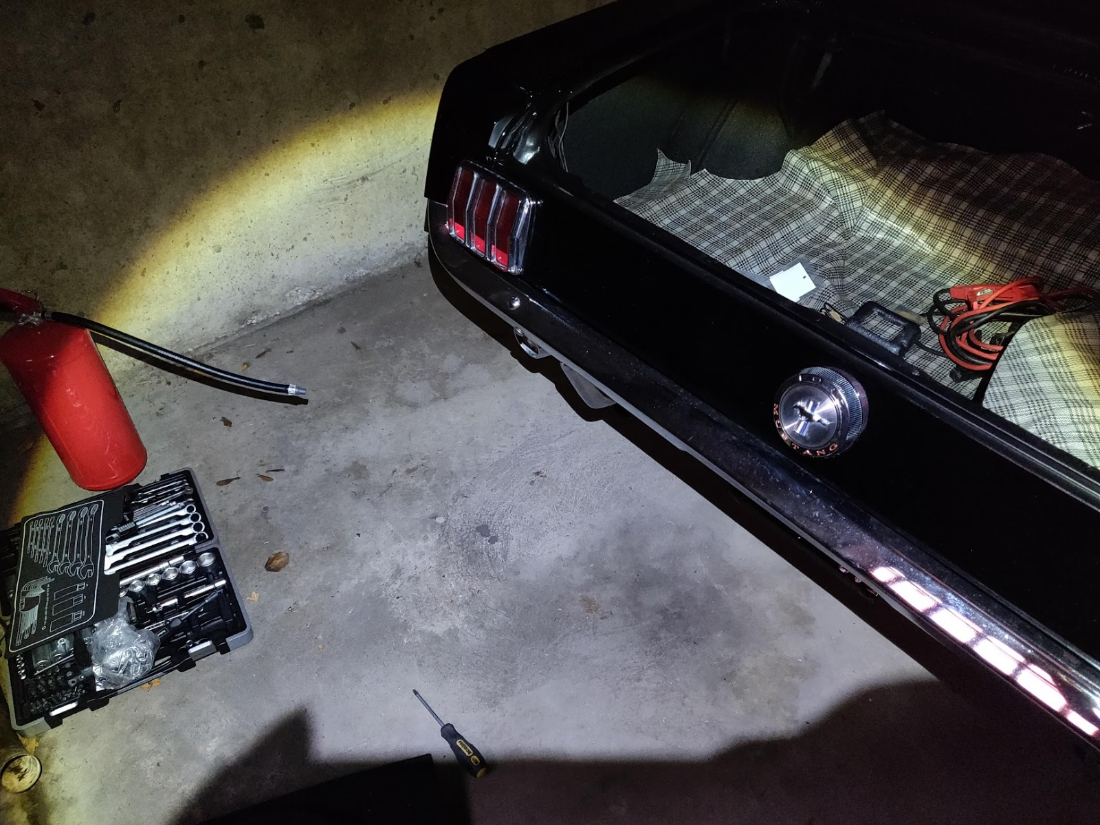

Einbau Kennzeichenleuchte
Fernlichtschalter
Einbau Tankstutzen, Schellen, Schlauchstück und Korkdichtung
Die erste Teilelieferung auch war eingetroffen! Also auf zum ersten mal am Mustang Schrauben! Mit dem neu erworbenen Rothewald-Zoll-Werkzeugkoffer und breiter Brust ging es in Garage, jetzt wird geschraubt!

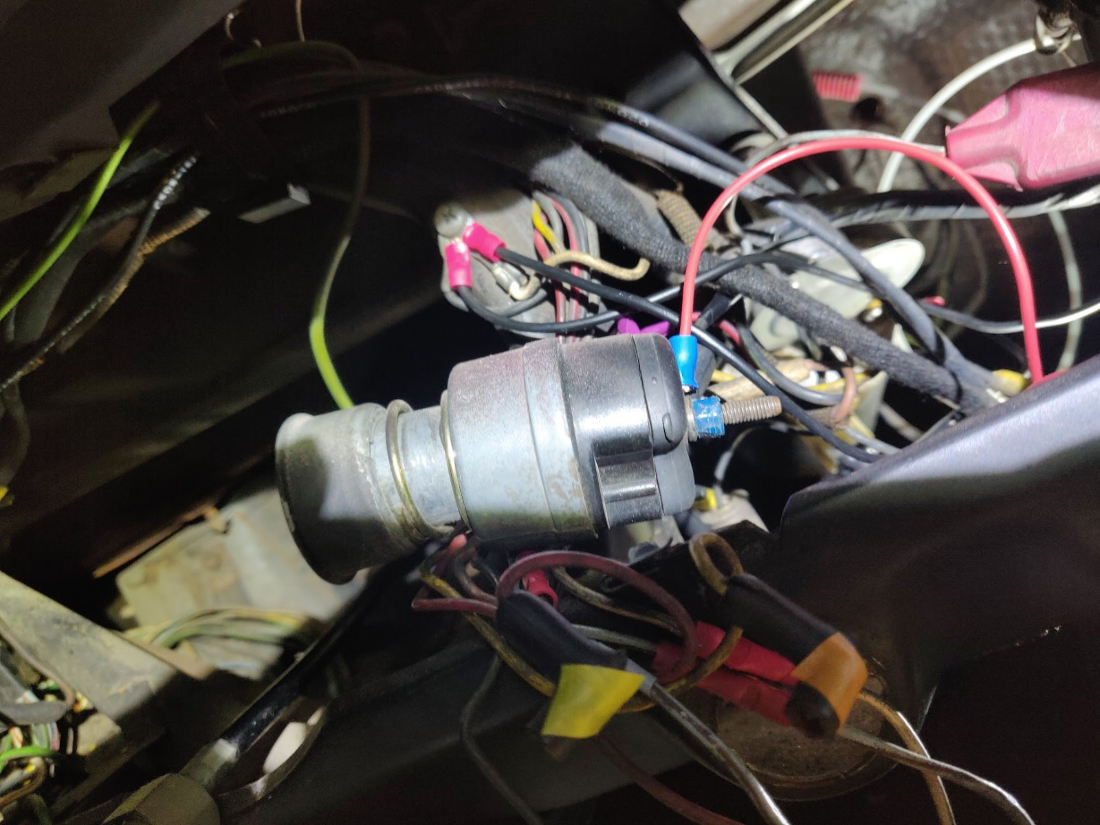

Die Kennzeichenleuchte war fix eingebaut, diese konnte ich mit Crimp-Verbindern und Multimeter sogar gleich in Betrieb nehmen, den Stromplan hatte ich gleich mitbestellt, zusammen mit dem Werkstatthandbuch.
Der Fernlichtschalter war auch fix montiert, die Umschaltung zwischen Fernlicht und Abblendlicht ging jetzt! Dann noch schnell den Tankstutzen getauscht. Den Deckel hatte ich zuvor abbekommen, hier war alles im Bajonettverschluss vom Stutzen verbogen. Mit neuem Stutzen war alles wunderbar, alle Dichtungen wurden gleich mit getauscht.
Erste Reparatur Session ein voller Erfolg. Auf in den heiligen Abend, aber mit komischen Bauchgefühl.

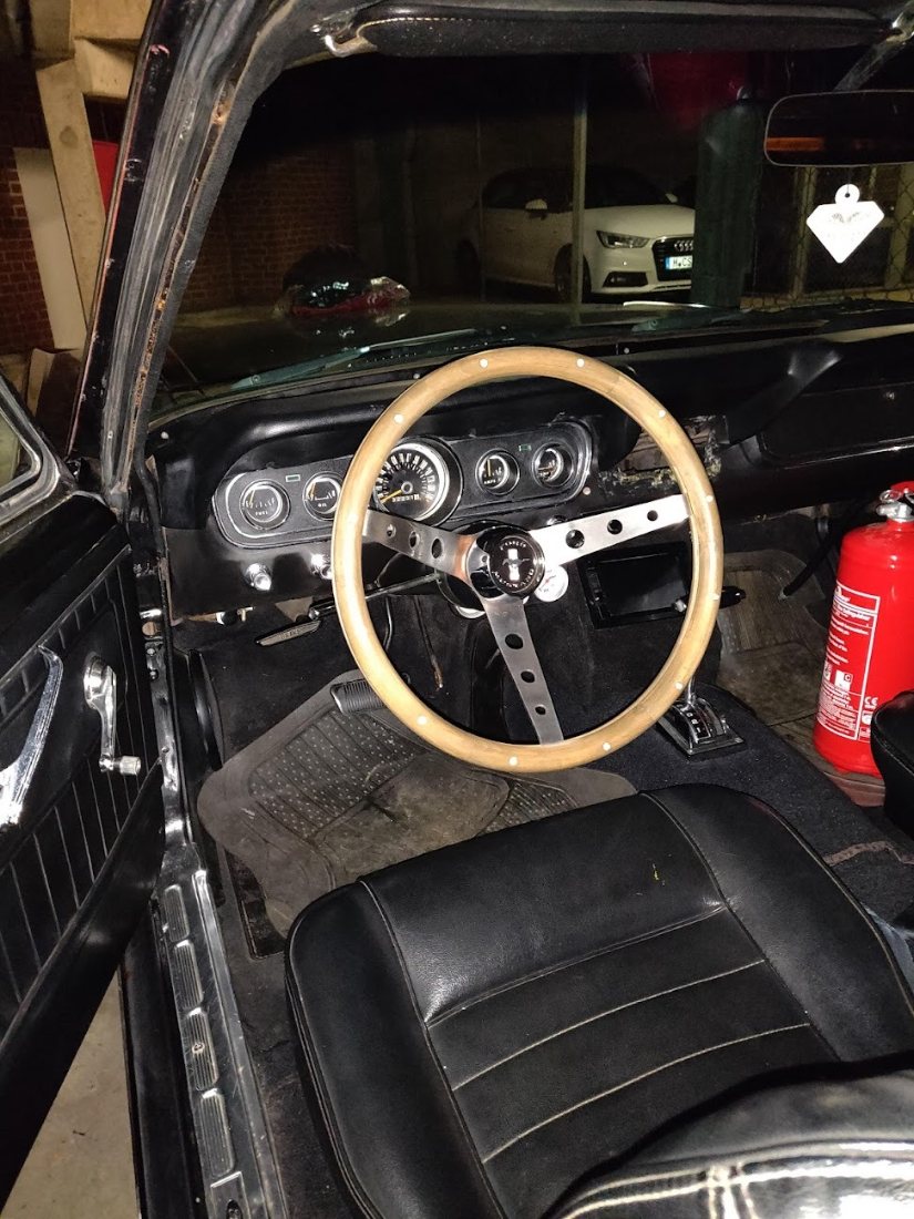

26.12.2020
Einbau Grant Lenkrad statt OE Lenkrad
Dann wurde gleich noch das Grant Holzlenkrad montiert. Dieses gabs beim Kauf statt dem nicht so schönen Original-Lenkrad dazu. Mit dem Abzieher runter und nach Anleitung wieder drauf. Moment! Wo ist denn meine Hupe? Die Hupkontakte sehen ja nicht gut. Aus meiner Merk- und Reparaturliste auf einem PostIt wurde eine DIN A4 Zettel, den Tag darauf schon eine Excel Tabelle. Aber jetzt aufgeben oder jedes Mal meinen Verkäufer anrufen. Da habe ich mir vorgenommen selbst meinen Mist auszubaden.

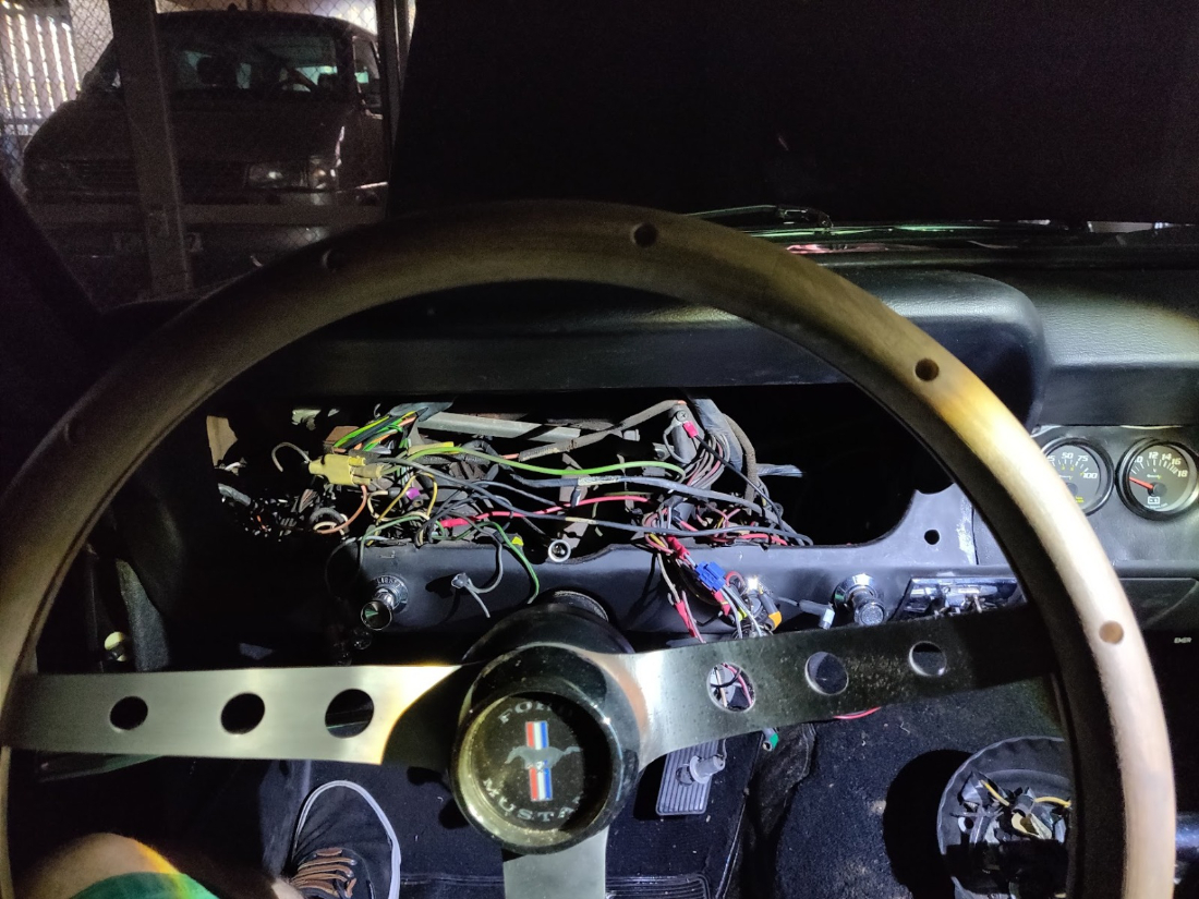

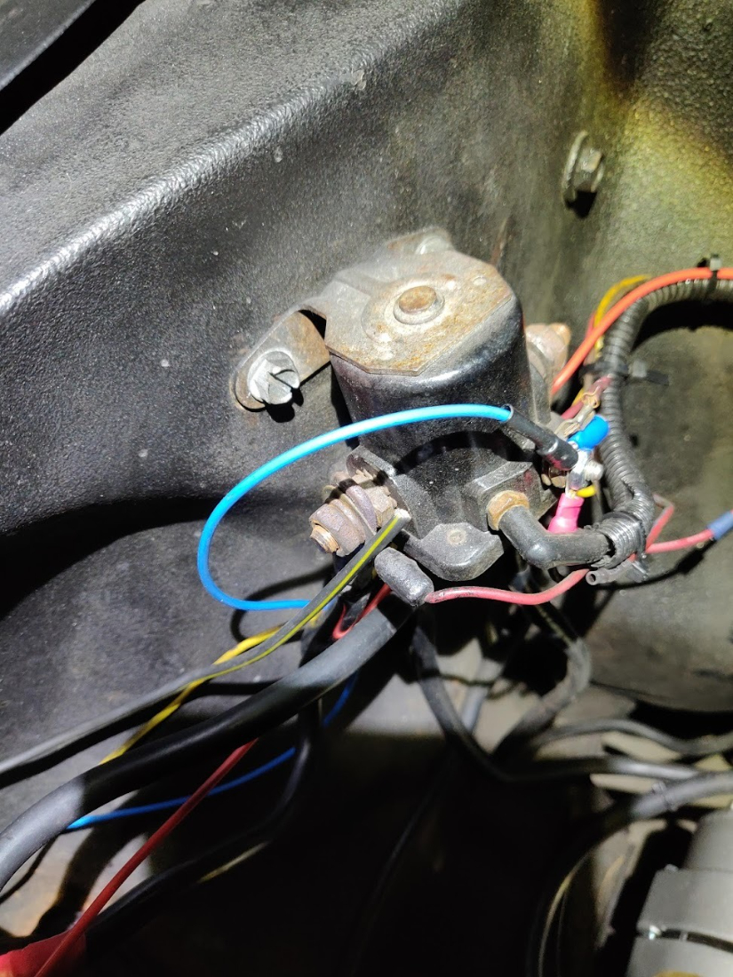

Polklemmen, Trennschalter, Tausch Batterieblech, Montage Niederhalter Batterie, Modifikation Haltestreben
Also weiter reparieren ist die Devise. Meine neuen Batteriepolklemmen und der Trennschalter waren auch da. Diese montiert, dazu noch das Batterieblech getauscht und die Niederhalter verbaut, hier habe ich auf den 67er Batteriehalter umgebaut. Die lose Batterie kam mir nicht geheuer vor, ebenso der elektrische Lüfter der offensichtlich an der vorderen Riemenscheibe schleift. Lief dieser Lüfter überhaupt? Ein Blick auf den Schaltplan im Netz zeigte mir das Kabel zum “manual override”. Keine Funktion, der Lüfter dreht nicht an, also erstmal raus damit, der Riementrieb sollte ja neu.
28.12.2020
Tausch Riementrieb (alle Riemenscheiben, Riemen, Modifikation Spannmechanismus)
Regler elektrischen Lüfter
Mit der Schaltung vom Lüfter vor mir konnte ich einen Wackelkontakt in der Sicherung ausfindig machen. Erhitzen vom Thermoschalter zeigt das alles geht. Der Riementrieb aber war komplett verschlissen, daher muss wohl das Jaulen gekommen sein.
Also den Riementrieb neu: Drei Riemenscheiben, einen Riemen und etwas Modifikation am Spannmechanismus später waren diese verbaut.
Den Motor gestartet und fast Freudentränen geweint. Ich konnte eigentlich zum ersten Mal richtig meinen V8 in der Garage blubbern hören.

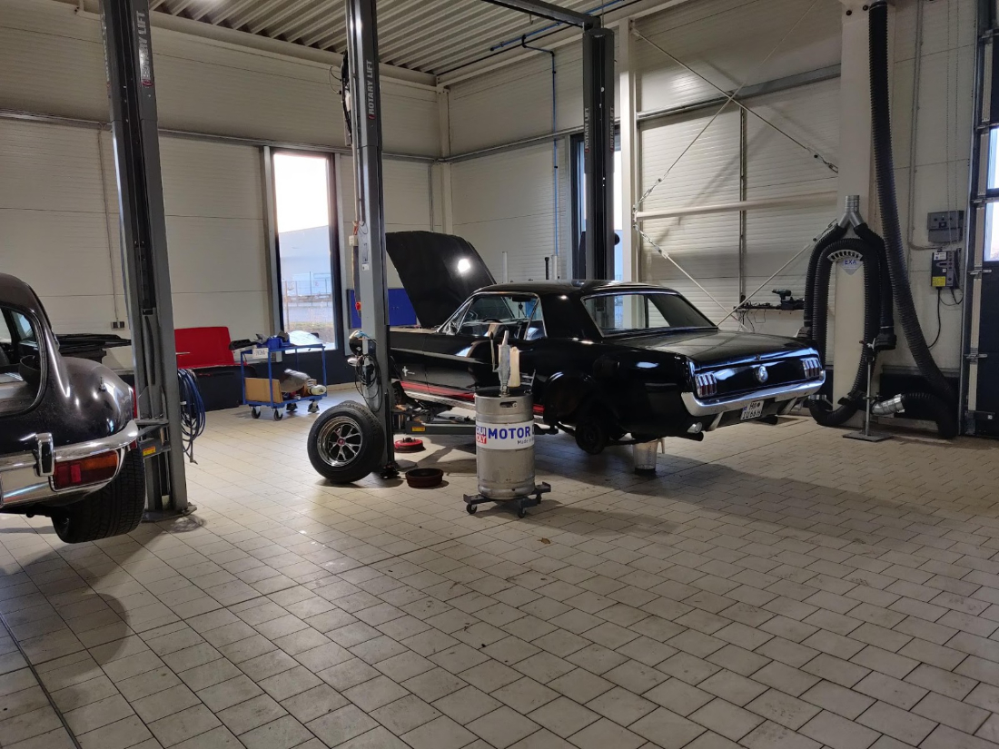

Ab zu den Profis, eine umfassende Inspektion muss ich jetzt machen lassen! Danach kenne ich meine Schwachstellen und habe eine gute Basis selber die Details auszuarbeiten. So der Plan, dieser wurde “Mission TüV 2022” getauft.
Ich hatte einen Tipp für eine Oldtimer-Werkstatt in der Region bekommen. Nachdem mit eingebauten Lüfter, vollem Kühlwasser das Pony fahrbar war ging es los, durch den Berufsverkehr mit Schweiß auf der Strin.
Dort habe ich zwischen haufenweise Oldtimern jenseits meiner Gehaltsklasse mein Pony geparkt und abgegeben. Inspektion ist kein Problem, mit offenen Armen willkommen!
Eine Inspektion sollte gemacht werde! Alle Flüssigkeiten sollten getauscht werden, Bremsen ziehen in eine Richtung, also prüfen. Fahrwerk und Lenkung sollen ebenfalls geprüft werden. Ein weinendes Geräusch während der Fahrt hatte ich noch zur Diagnose mitgegeben. Außerdem sollte der von mir montierte Riementrieb geprüft werden da das Kurbelwellenpulley etwas eierte. Dazu hatte ich noch den präventiven Austausch der Wasserpumpe veranlasst, wo der Kühler für den Kühlmitteltausch ja eh leer werden würde. Dazu noch Zündkabel und Kerzen, Vergaser einstellen. Zuletzt noch Ventildeckeldichtungen und Ventilspiel einstellen.
Am nächsten Tag der unerwartete Anruf, nochmal vorbeikommen es wurde noch Dinge gefunden. Vor Ort wurde mir Spiel in den Radlagern hinten gezeigt, vorne sollen diese auch kaputt sein. Außerdem undichte Radbremszylinder, dazu müssen dann die Schuhe neu. Dazu hieß es “die gesamte Lenkung ist kaputt”, also die gesamte Lenkung neu, der genaue Umfang wurde dabei nicht besprochen. Außerdem sollte ich eine Lackstelle an der C-Säule machen lassen und den Unterbodenschutz entfernen, danach dann konservieren. Puh das war viel, zum Glück wurde mir ein Stück Kuchen verspeist.
Am nächsten Tag kam der Kostenvoranschlag. Fast 7500€ haben mich vom Stuhl katapultiert. Also wurde das Ausbessern der Lackstelle, der Unterbodenschutz und die Ventildeckel gestrichen. Mit immer noch 5000€, trotzdem viel Geld.
Dafür sollte dann ja alle gemacht sein? Lenkung, Bremsen, Radlager und alle Flüssigkeiten. Weitere Mängel wurden nicht berichtet, dann sollte ich ja Ruhe haben. Oder?
Nach einer Woche konnte ich den Mustang wieder abholen. Rechnung direkt bezahlt, Schlüssel in die Hand bekommen: “Viel Spaß bei der Fahrt. Die Bremsen müssen sich noch einbremsen, ansonsten ist Fahrt frei!”

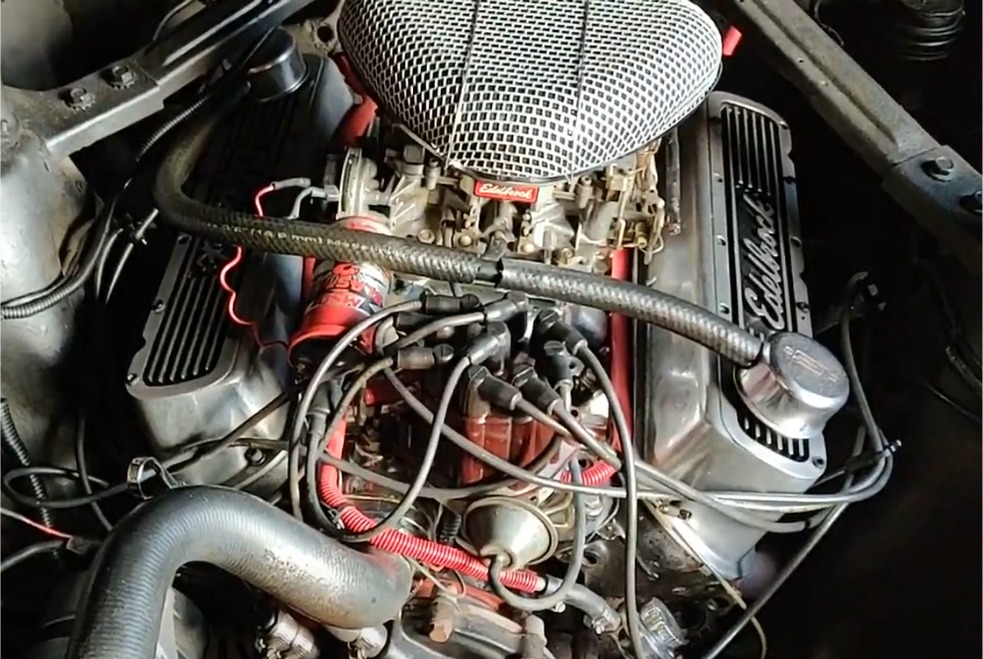

Das Wort Kurbelgehäuseentlüftung bzw. PCV-Kreislauf war mir bekannt. Also nochmal drüber nachgedacht. Bei meinem Motor ist aus jedem Ventildeckel ein Breather mit Schlauchanschluss Richtung Vergaser. Hier ein T-Stück und das an den PCV-Anschluss von Edelbrock Vergaser geht. Was mir zuvor schon aufgefallen war, war dass ich mein Leerlauf nicht weiter senken konnte. Hier wird wohl massiv Falschluft über diesen komischen Aufbau gezogen.
Daher wurde der PCV Anschluss am Vergaser erstmal per Kappe verdeckt und zwei Breather auf den Ventildeckeln installiert. Der Leerlauf ließ sich jetzt auch einstellen, die Falschluft war merklich weniger. Leider kam viel Öl vom Kurbelgehäusedruck aus den Breathern, auf kurze Sicht muss der PCV-Kreislauf funktionstüchtig werden.
Ein PCV-Ventil und Unterdruckschlauch wurden verlegt. Nach dem Motorstart stand ich jedoch in einer riesigen Wolke aus Qualm, der Motor hat massiv Öl inhaliert und verbrannt.
Also nochmal zurück auf Anfang. Eine Recherche brachte mich auf den richtigen Pfad, in meinen Ventildeckeln waren die Bafflebleche vergessen worden, das PCV-Ventil konnte daher ungehindert Öl ansaugen. Statt diese Bleche selbst zu bauen habe ich mich für neue Edelbrock-Blechventildeckel entschieden. Montiert mit neuen Korkdichtunge. Dabei auch der Blick auf den Kopf: “302”, also kein 289 wie bisher gedacht.
Alles montiert und den Motor gestartet, kein bisschen Qualm. Das Ventil tut was es soll, sehr gut! Außerdem kam kaum Blowby aus dem verbleibenden Breather.

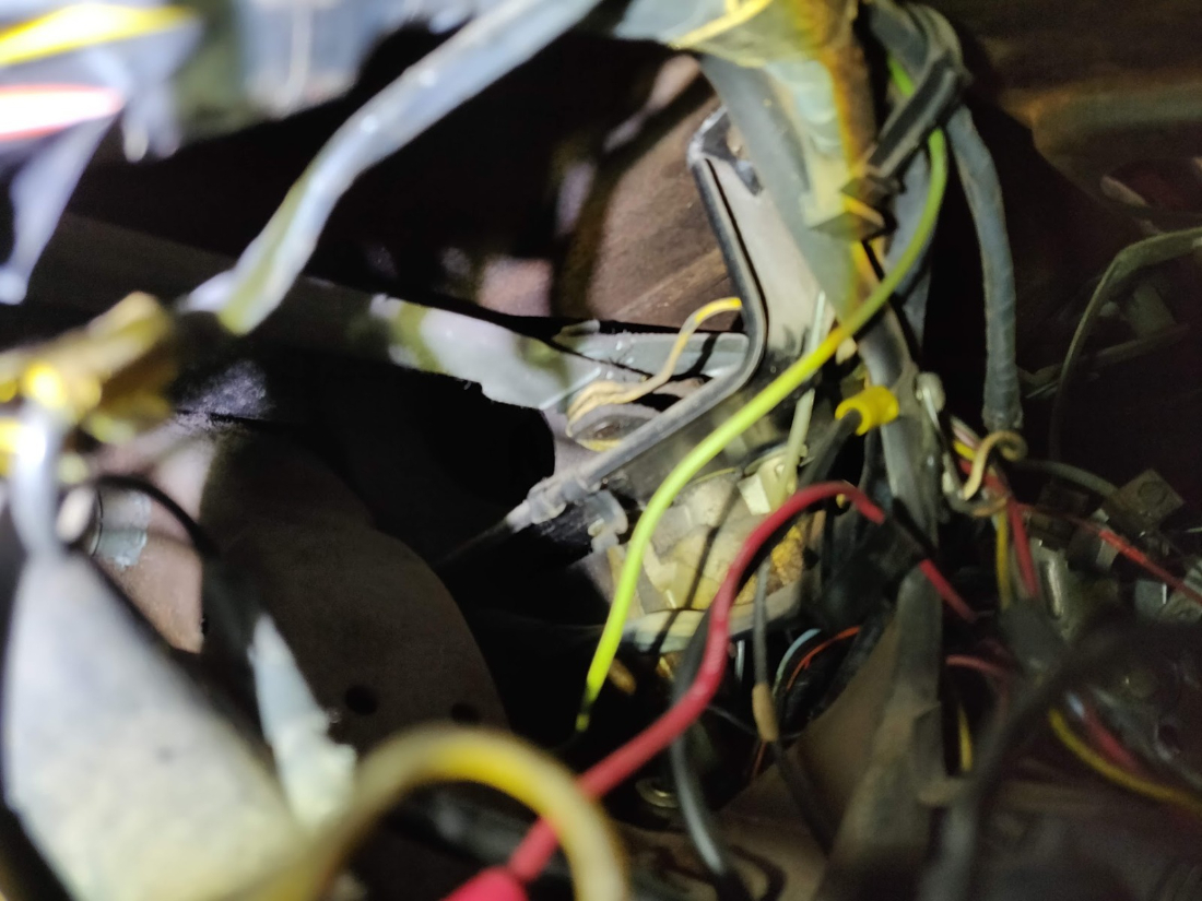

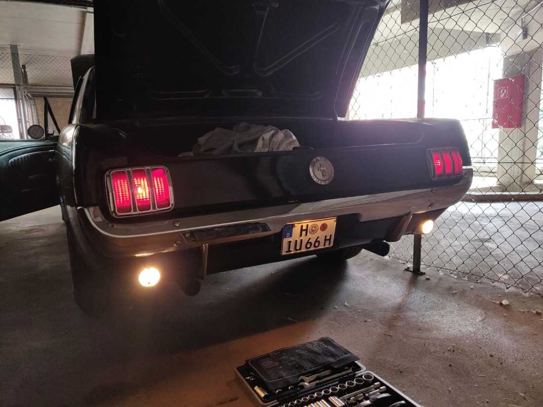

Die Rückfahrscheinwerfer gingen von Beginn an nicht, die Kabel waren komplett abgeknipst. Also neue Rückfahrscheinwerfer eingebaut und den Schaltkreis vermessen, Strom war auf den Gegensteckern. Angeschlossen, funktionierte. Leuchten nur in R, wunderbar, das war einfach! Vermutlich wurde mal die Heckblende getauscht, ein Hecktreffer war aber nicht groß zu erkennen.
Jetzt zum eigentlichen Teil des NSS. Mein Pony startet auch im Gang, die Erfahrung habe ich versehentlich gemacht. Der Blick unter das Armaturenbrett zeigte warum: Ein komplett neues Kabel war eingezogen vom Zündschloss zum Starterrelais, ohne den NSS zu benutzen. Die Originale Verkabelung wurde repariert. Jetzt startet das Pony auch nur in N oder P. In P war das ganze etwas zickig, mit etwas Einstellen am NSS aber schnell behoben. Dies war wohl der Grund für die vorherige Modifikation. Den NSS habe ich später noch gänzlich ersetzt, die Kabel wurde über Jahre vom Krümmer gebraten, diese waren nicht gut verlegt gewesen.

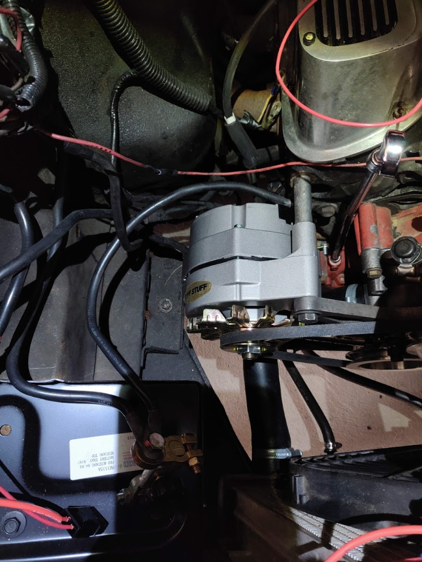

Die Batterie erschien mir immer schwach zu sein. Die Messung der Ladespannung gab Aufschluss: zu niedrig. Mit dem Video von Patrick bin ich auf Fehlersuche gegangen. Ein elektronischer Laderegler war bereits verbaut. Das Überbrücken vom Laderegler tat nichts. Ein scharfer Blick auf die Kabel gab Aufschluss über das Problem. Hier hat alles gekocht. Das coole Boom Boom Radio welches am Anfang noch verbaut war, war mit an die originale Stromzufuhr geklemmt worden, ohne Absicherung, ohne dickes Kabel für den Strom. Die Überlast hat den ganzen Kabelbaum zwischen Lichtmaschine Startrelais und Regler gekocht.
Daher fiel die Entscheidung auf eine intern geregelte Lichtmaschine um größerem Troubleshooting fern zu bleiben. Der Einbau ging schnell, das Spacing der Lichtmaschine vorher war anders, daher habe ich die Distanzadapter nach entsprechenden Maßen abdrehen lassen.
Nun zum Anschluss: Den verschmorten Kabelbaum wollte ich so nicht lassen. Das Abwickeln von der Ummantelung hat sich gezogen, im wahrsten Sinn des Wortes, alles war verschmolzen. Lose Kabelenden hier und da. Eine Katastrophe. Zwischen Schaltplan und den vorliegen Kabeln hat sich ein Plan formuliert. Das Hauptkabel (schwarz/gelb) welches den Innenraum mit Strom versorgt wird ab dem Punkt wo es gut aussieht getrennt und am Starterrelais bzw. der Batterie angeschlossen.
Der restliche Kabelbaum zum Regler wird entfernt, dieser war ohnehin nur mit Kabelbindern am Stabilisator festgemacht. Ein kräftiges Kabel von der Lichtmaschine zur Batterie noch und fertig. Der Blick aufs Multimeter zeigte endlich eine passende Ladespannung. Da der Choke nicht mehr vom Stator der Lichtmaschine bedient werden konnte hat dieser ein Relais gesteuert vom Zündungsplus erhalten.
Zum späteren Zeitpunkt wurde die Lichtmaschine noch geclockt, also intern verdreht. Die Anschlüsse waren sehr nah am Motorblock, ein sich verdrehendes Kabel hätte hier kurzschließen können. Das Kabel zum Innenraum bekommt zusätzlich noch eine weitere Sicherung.

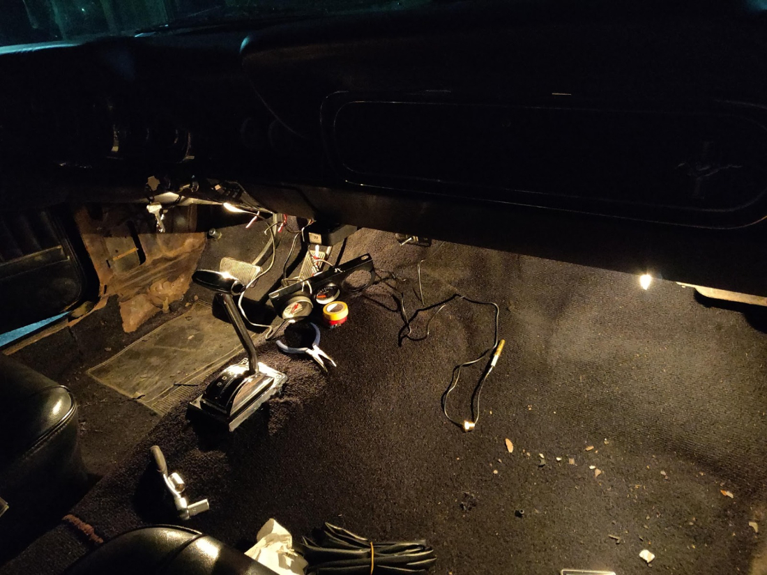

Montage Türschalter, Fassungshalter, Leuchtmittel, Inbetriebnahme Innenbeleuchtung
Das ein Mustang eine Innenbeleuchtung hat wusste ich beim Kauf nichtmal. Jetzt wo ich es weiß fehlte mir meine, hier ist Dunkelheit, von der Fußraumbeleuchtung keine Spur zu sehen. Also das nächste elektrische Projekt.
Die Fassungen fanden sich lose unter dem Armaturenbrett. Mit den passenden Haltern waren diese schnell wieder montiert und Glühbirnen wieder in der Fassung. Legt man den Kreis auf 12V leuchten beide, sehr gut.
Ich hatte nur einen Türkontaktschalter, dieser war nichtmal angeschlossen, also zwei neue verbaut, die originalen Kabel waren zum Glück noch an Ort und Stelle. Vorher noch gemessen: An den frei neben dem Blech baumelnden Kabel liegt konstant 12V an, gut das hier nichts in flammen aufgegangen ist in den letzten Jahren… Also alles schnell ordentlich verkabelt. Kein Licht? Eben war doch noch die Spannung da. Also nochmal die Sicherung von Korrosion befreit, es wurde Licht!

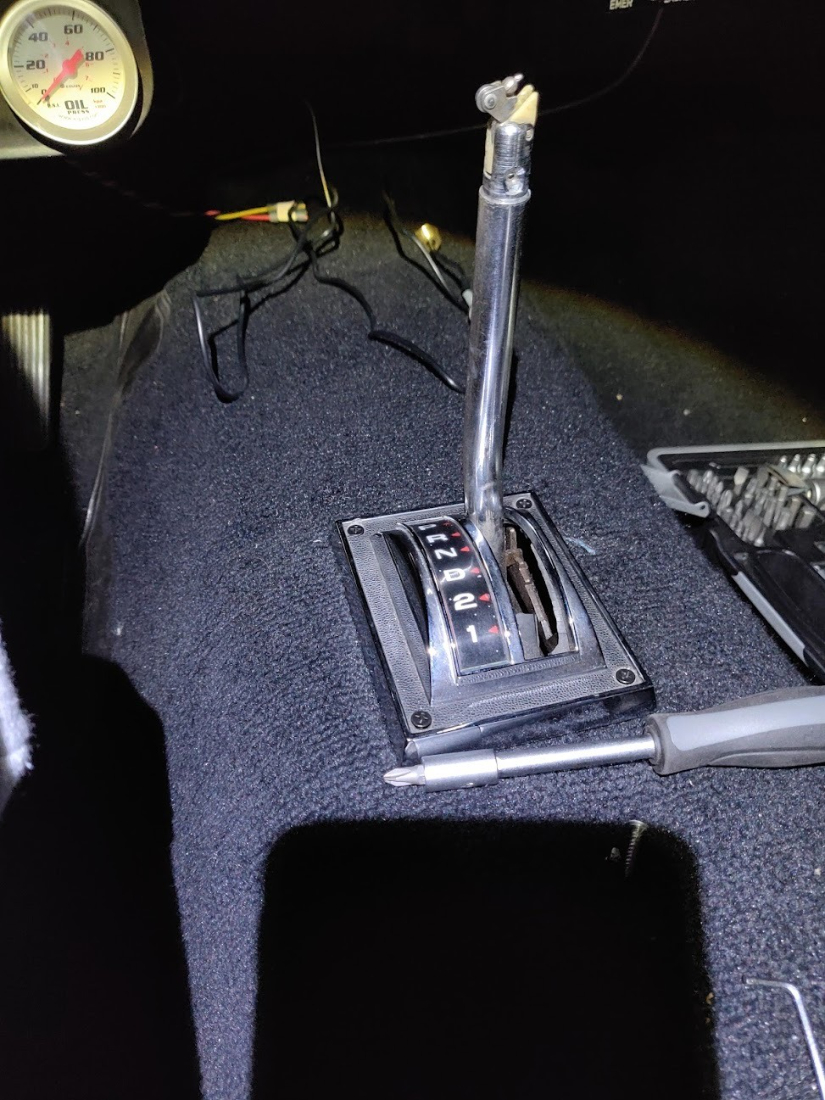

Inbetriebnahme Schaltstock Beleuchtung
Montage Schaltstockabdeckung
Das meine Schaltstockabdeckung mit selbstschneidenden Schrauben direkt ins Bodenblech gejagt war kam mir komisch vor, macht Ford das so? Außerdem zeigte das Shift-Light keine Funktion, auch mit neuer Birne.
Die richtige Zwischenplatte konnte ich in einem Video ausmachen, diese plus richtige Schrauben wurden gleich bestellt.
Gleich besser so, nun zum Licht. Laut Schaltplan geht das P-R-N-D Licht vom Gebläsemotor ab, die Diagramme vom Schaltkasten im Netz sagen jedoch dieses ist über die Acc-Sicherung abgesichert. Was denn nun? Das Massekabel schien gut zu sein, jedoch hatte ich keine 12V an der Fassung der Lampe. Nach der Rückverfolgung vom Kabel die Gewissheit, es kommt vom über Acc geschalteten Dauerplus am Gebläsemotor. Warum dann kein Licht? Eine feinste Berührung der Sicherung löste das Problem, also von Anfang an wieder nur Korrosion als Problem.

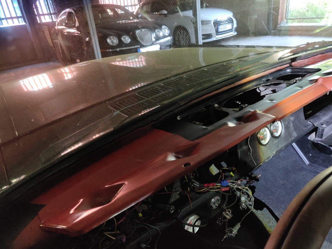

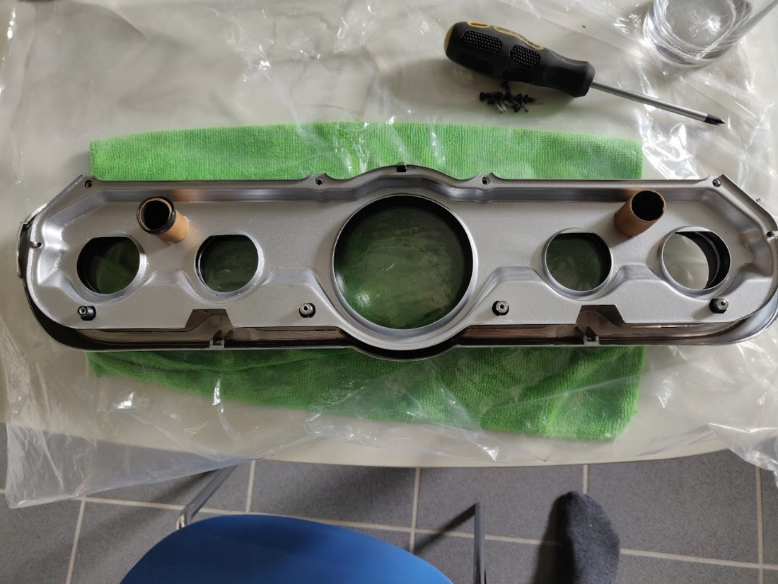

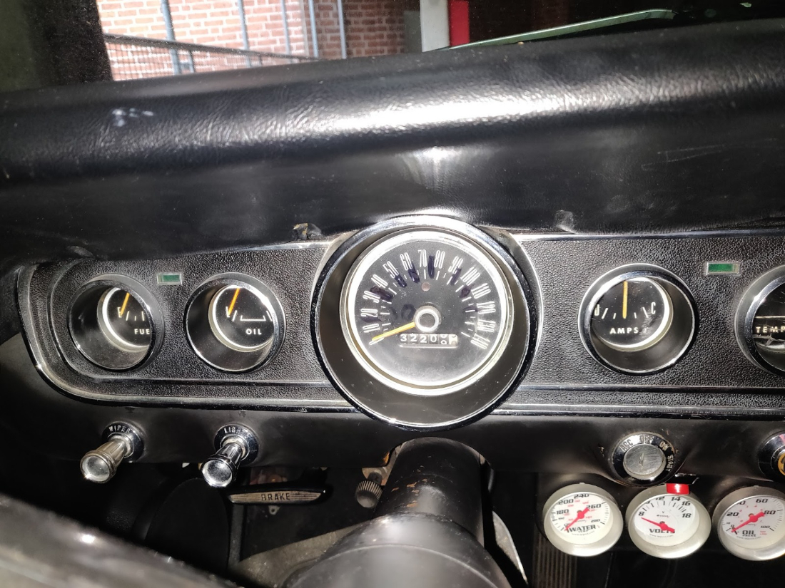

Überarbeitung Tachoeinheit (Blende, Linsen, Lackierung Blech, Scheibe, Schrauben, Blechmuttern)
Tausch Armaturenbrett
Hier hat Patrick in seinem Video ja fast alle Tipps schon gegeben.

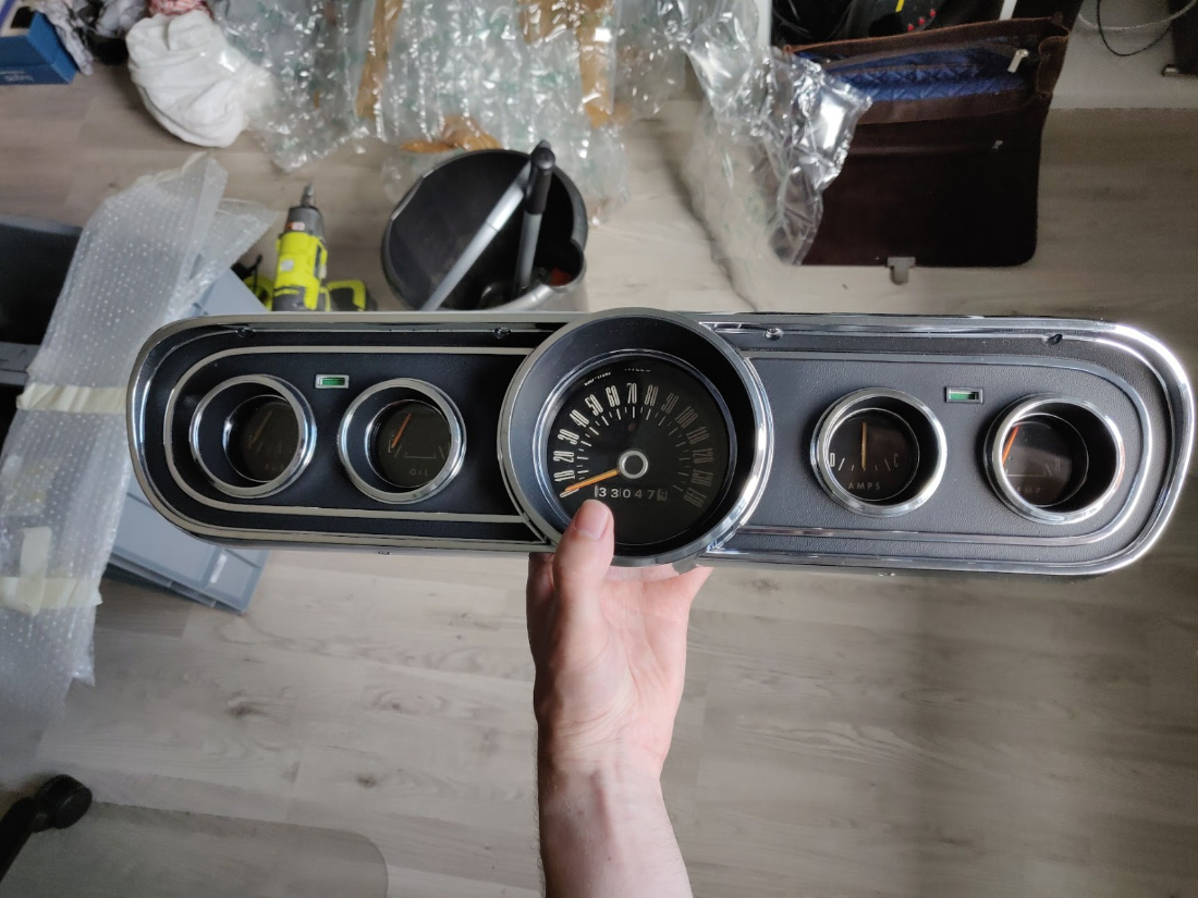

So kann meine Tachoeinheit nicht bleiben! Hier sind kaum noch Schrauben die alles halten, das Glas gesprungen. Dazu das Armaturenbrett völlig verzogen. Beides wollte ich in einem machen, das Armaturenbrett musst eich gewaltsam lösen da ich den Tacho so nicht entfernen konnte, dieser passte nicht am hart gewordenen Vinyl vorbei.
Für den Ausbau der Tachoeinheit habe ich alles farblich markiert. Einige Sünden unter dem Armaturenbrett musste ich noch lösen. Die Instrumentenbeleuchtung war mit Y-Verbindern verseucht welche zu den Zusatzinstrumenten gingen. Diese wurden stattdessen am Stecker für das Radio Licht angeschlossen. Das Voltmeter war in das pinke 16A Zündungs-Kabel eingefügt. Nicht gut! Dieses kam direkt ans Zündschloss. Hier hat sich ein Vorbesitzer doch glatt die Metallmutter gespart und dafür PVC Rohr genommen. Sachen gibts.
Die Blechtafel im Tacho war aus unerklärlichen Gründen sehr schlecht weiß aus der Dose lackiert worden. Diese ging zum Lackierer, außen schwarz, innen silber um das Licht der Instrumentenbeleuchtung besser zu verteilen.
Dazu neues Glas, neue Gummipuffer, neue Lampenlinsen. Fertig. Nur die Zeiger müssen irgendwann nochmal lackiert werden.
Montiert wurde diesmal alles sachgemäß mit allen Schrauben und neuen Blechmuttern.

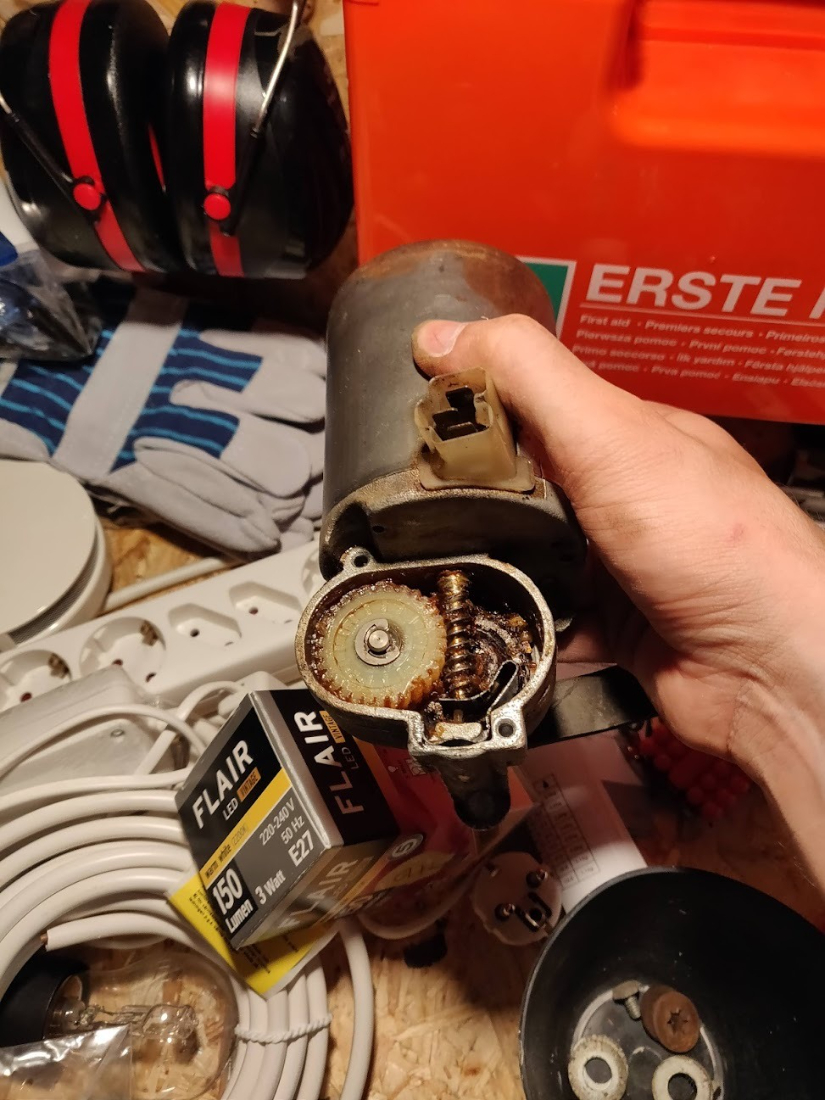

Während die Tachoeinheit zuvor raus war wollte ich noch ein Problem lösen. Die Scheibenwischer gingen nicht! Wischwasser geht, jedoch keine Bewegung vom Motor. Ein Blick Richtung Wischermotor zeigte gleich das erste Problem.
Ein Kabel war um den drehenden Arm vom Motor gewickelt. Daher wurde alles demontiert, inkl. Wischerscherschalter und Kabelbaum. Die Kabel waren, vermutlich weil der Motor blockiert wurde, sehr warm geworden. Die Kabel wurden geprüft und teilweise neu isoliert. Woher das verwickelte Kabel kam ist unklar.
Ein kurzer Benchtest vom Gesamtaufbau ohne in das Kabel gewickelt zu sein zeigte dass alles einwandfrei geht. Es fehlte lediglich ein Massekabel zwischen Motor und Motorhalter. Die Wischerarme ließen sich frei bewegen, also konnte alles wieder montiert werden. Vorher wurde der Motor noch gesäubert und neu gefettet.
Funktion wieder da, Kosten ca. 10ct! Wäre auch das TüV relevant gewesen, mmh ja. Das war immerhin ein Mangel der mir beim Kauf aufgefallen war, da kann ich mich nicht beschweren.

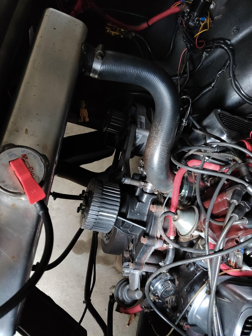

Austausch Kühler, Einbau mechanischer Lüfter, Fanspacer, Fanshroud, Tausch Kühlmittel, Thermostat, Thermostatgehäuse, neuer mechanischer Temperaturgeber, Einbau und Anschluss elektrischer Temperaturgeber
Auf zur weiteren Probefahrt. Beim Öffnen der Motorhaube um Öl zu peilen der Anblick des Unglücks, Kühlwasser Sprühnebel im gesamten Motorraum, der elektrische Lüfter hat den Kühler durchgescheuert, zum Glück sehr weit oben. Das Kühlwasser war bereits verloren (sorry liebes Grundwasser), die Garage um die Ecke, schnell nach Hause, zum Glück ohne die 90° bis 100° zu überschreiten und ohne Überhitzung. Am nächsten Tag nochmal mit Kühlerreiniger warmlaufen lassen, danach ablassen und alles fliegt raus!
Eine Reparatur ist mir zu riskant, ein neuer Kühler muss her. Ebenso soll der elektrische Lüfter weichen. Der OEM Look gefällt doch besser, daher soll ein dreireihiger Messingkühler, 5 Schaufel Lüfterrad, Spacer und Fanshroud verbaut werden. Die normale Blech Fanshroud wurde noch durch die "Performance" Version ersetzt, so sollten die Finger dem Lüfterrad fernbleiben und die Kühlung optimal sein. Der Kühler als Kaufargument von damals (“der hat einen Alukühler, da hat wer viel Geld investiert”) fliegt damit in den Keller.
Das Thermostatgehäuse wurde gleich noch getauscht um dem elektronischen Temperaturgeber Platz zu machen. Die Anzeige im Armaturenbrett funktioniert auf Masse, daher fehlte nur der Sender. Das Thermostat habe ich zum Glück ordentlich angeschaut, dieses wurde davor bei der Inspektion nämlich nicht richtig angesetzt sondern ist tief gerutscht. Beim neuen Gehäuse mit Papierdichtung statt O-Ring war der Einbau einfacher.
Montage und Entlüften gingen problemlos. Die Videos von Patrick haben mal wieder geholfen! Auf der Probefahrt hat sich die Temperaturanzeige nicht von 90° gerührt. Im Armaturenbrett steht die Anzeige perfekt auf Mitte. Kühlung erfolgreich revidiert, Sauerei in der Tiefgarage 6,5/10.

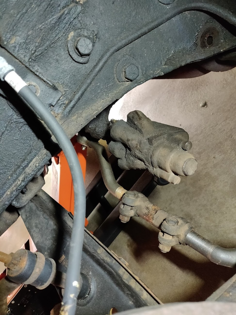

4. Ein weitere Punkt ist mir zwischenzeitlich auch schon aufgefallen. Die Lenkung wurde laut meiner Rechnung “komplett überholt”. Dieser Punkt wurde auch eigenständig bei Inspektion getriggert und von mir abgesegnet. Wortlaut war, “wir machen deine gesamte Lenkung”. Dies wurde auch sehr teuer berechnet. Dabei wurden jedoch nur die vier Spurstangenköpfe getauscht. Sonst nichts!
Das niemand wusste dass das Lenkgetriebe zu fetten ist hatte mich damals schon stutzig gemacht. Dann habe ich noch gemerkt was der Hinweis “dein Auto hatte mal eine Servolenkung” heißt. Das Steuerventil der Servo war noch verbaut. Dann wurden die Spurstangenköpfen erneuert, aber nicht die Spurstange getauscht.
5. Ein Geräusch im Riementrieb sollte gefunden werden. Dafür wurde ein Halter der Lichtmaschine im montierten Zustand im Motorraum abgeschliffen. Die Späne war auf allen öligen Flächen. Dabei hatte ich explizit gewünscht das dieser Halter nicht bearbeitet wird (Das Geräusch war übrings das Lager der Lichtmaschine, kein Kontakt zum Halter durch die Riemenscheibe). Dafür habe ich im übrigen über 200€ bezahlt.
6. Das Thermostat verkantet worden beim Einbau
