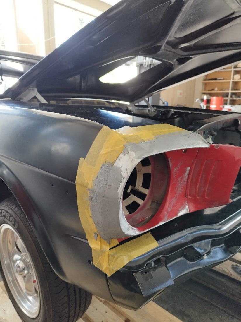

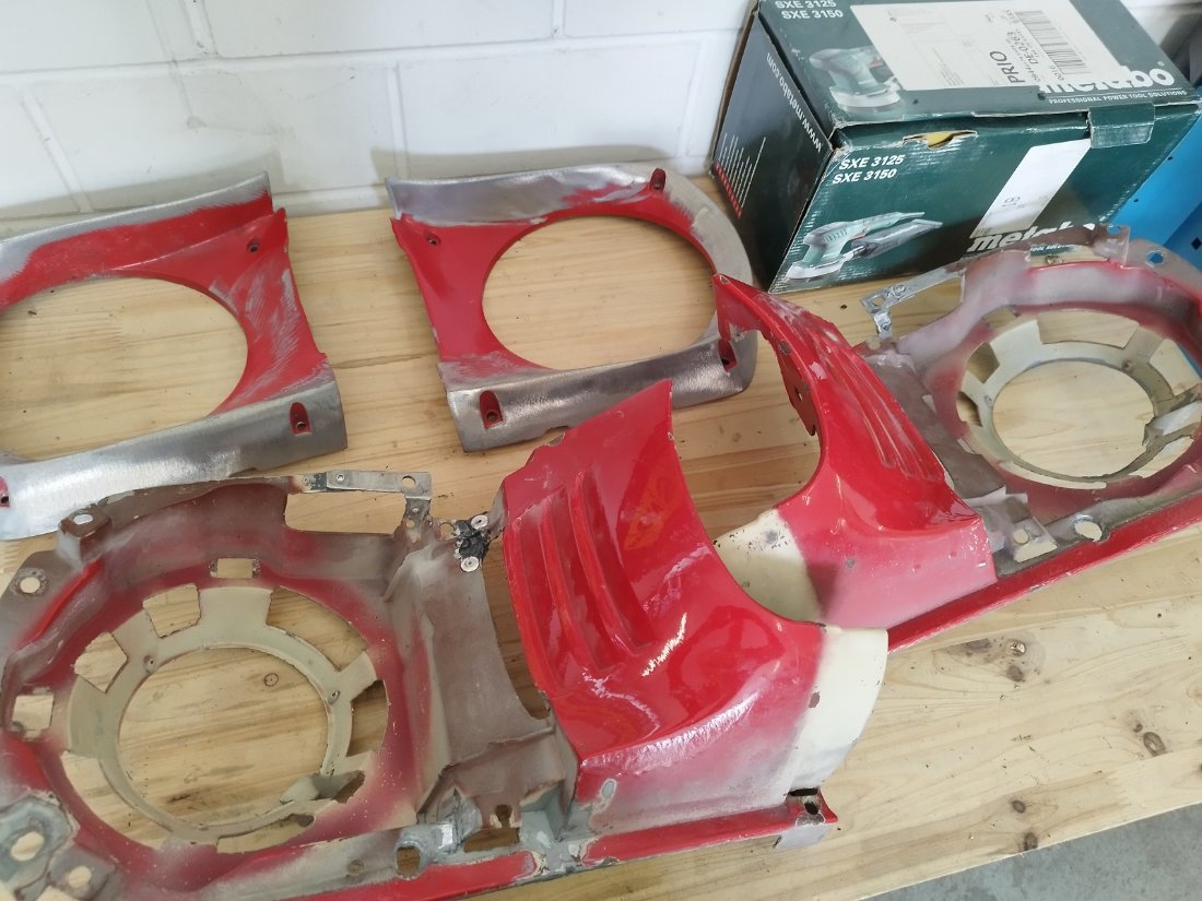

Die Lampenkästen waren an einigen Stellen gerissen oder es haben auch schon Teile gefehlt. Das Material heißt wohl Pot Metall, ein Zinkdruckguss der sich echt Kacke bearbeiten lässt. Hab dann die Empfehlung bekommen die kaputten Stellen mit JB Weld zu kleben und zu nieten. Das ist auch echt stabil geworden, muss die Stellen noch verschleifen..

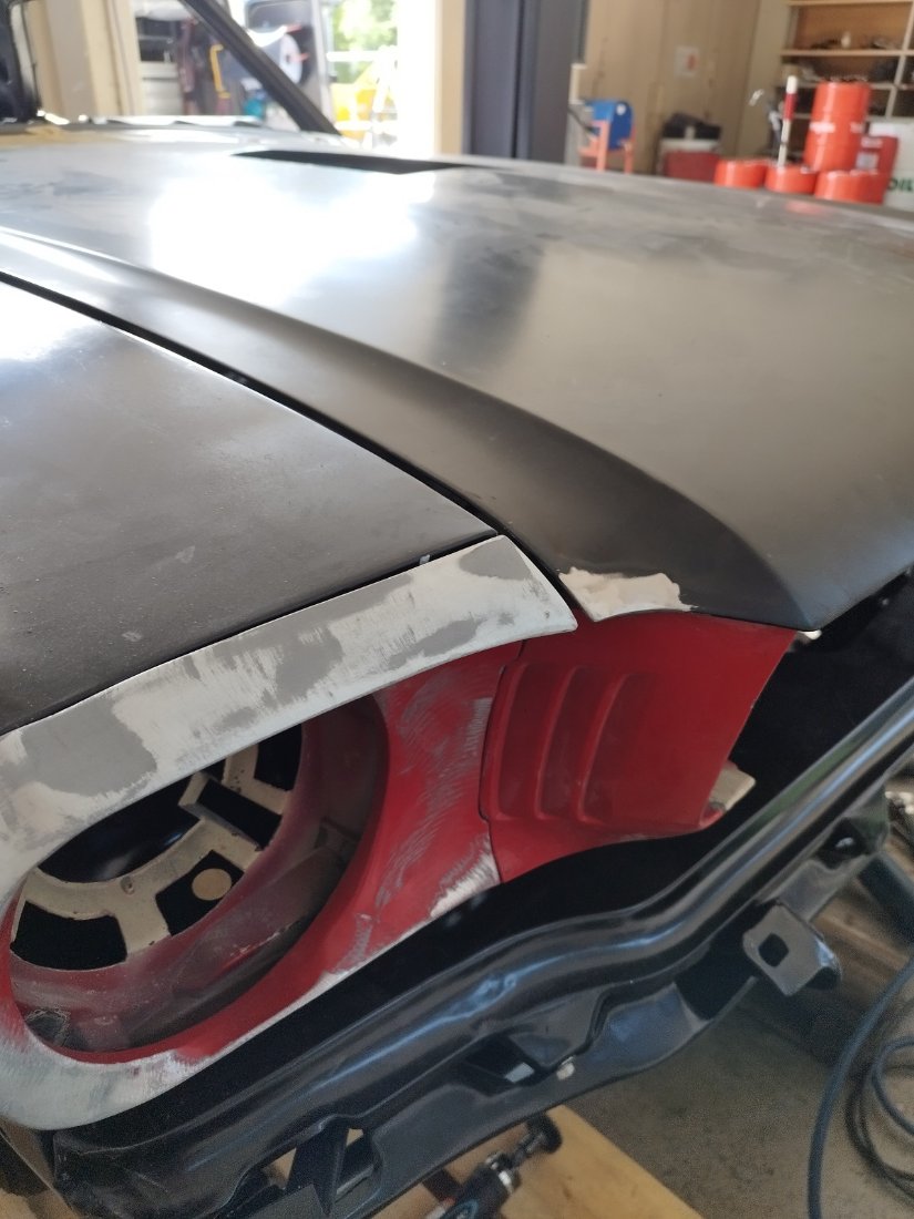

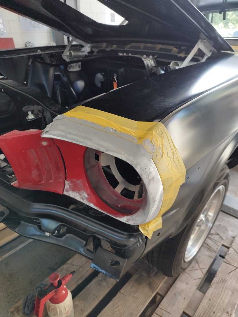

Aber nachdem die Lampenkästen wieder in Form waren hab ich diese an die Motorhaube angepasst. Han dazu einen Metallspachtel von Mipa benutzt

ich hätte solche Lampenhalterung falls du welche brauchst
lg abudi

Hy Abudi, Danke für das Angebot. Ich nehme an es sind originale?
Ich probiere mich nochmal daran, falls das nix wird sag ich dir bescheid
Beiträge: 5901
Re: 1966 Coupe- einmal die große Hafenrundfahrt
ReMah86 hat geschrieben: ↑Mo 28. Jul 2025, 20:02 Hy Abudi, Danke für das Angebot. Ich nehme an es sind originale?
ich habe die sicherlich vor 15 jahre gekauft von mustangsunlimited. sind noch originalverpackt.
sie sind auf alle fälle besser wie deine.
lg abudi

Die Lampenkästen haben das Strahlen überlebt, also behalte ich diese vorerst. Trotzdem vielen Dank für die Angebote

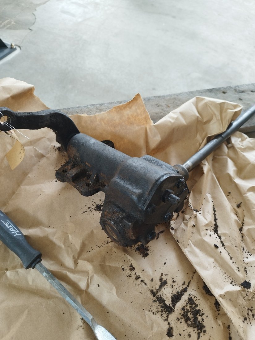

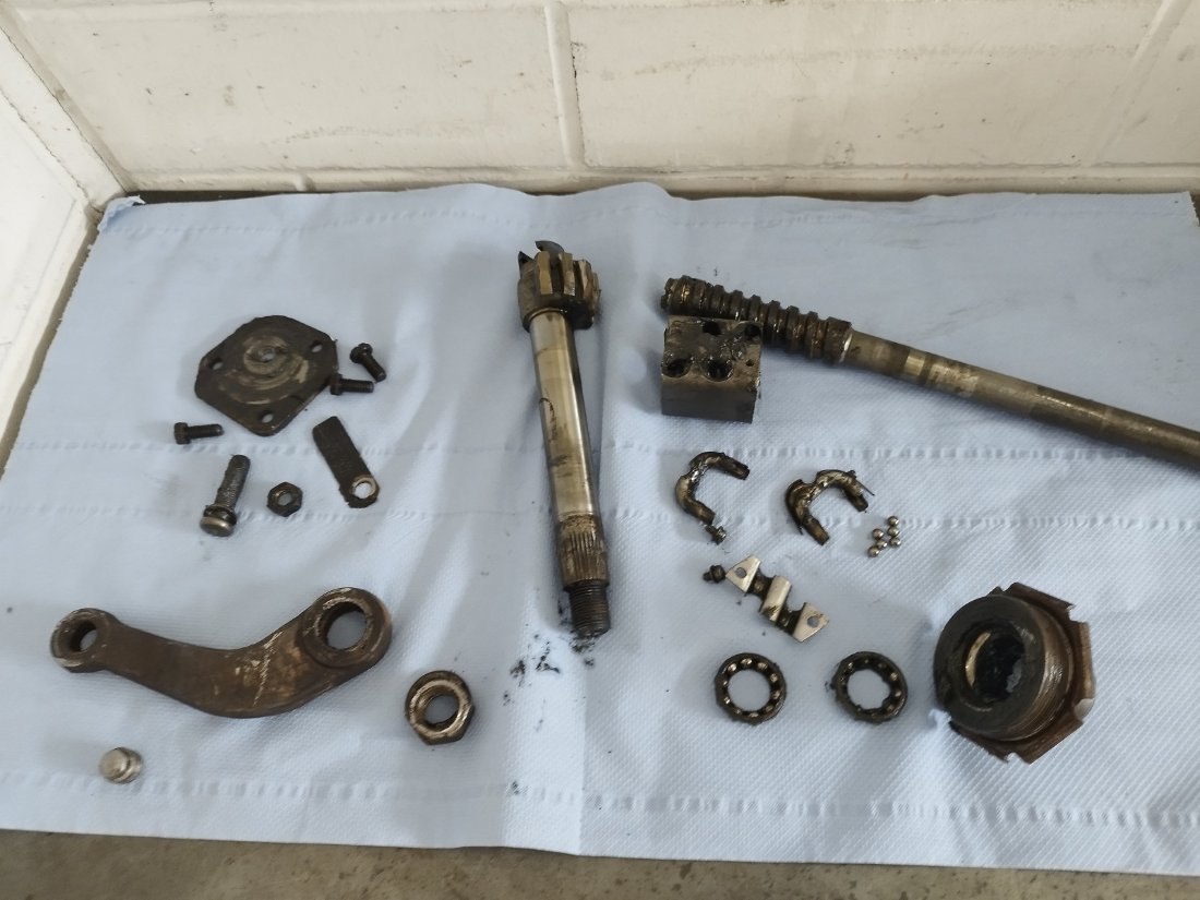

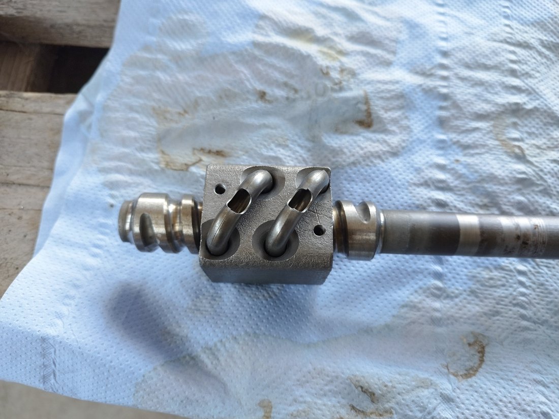

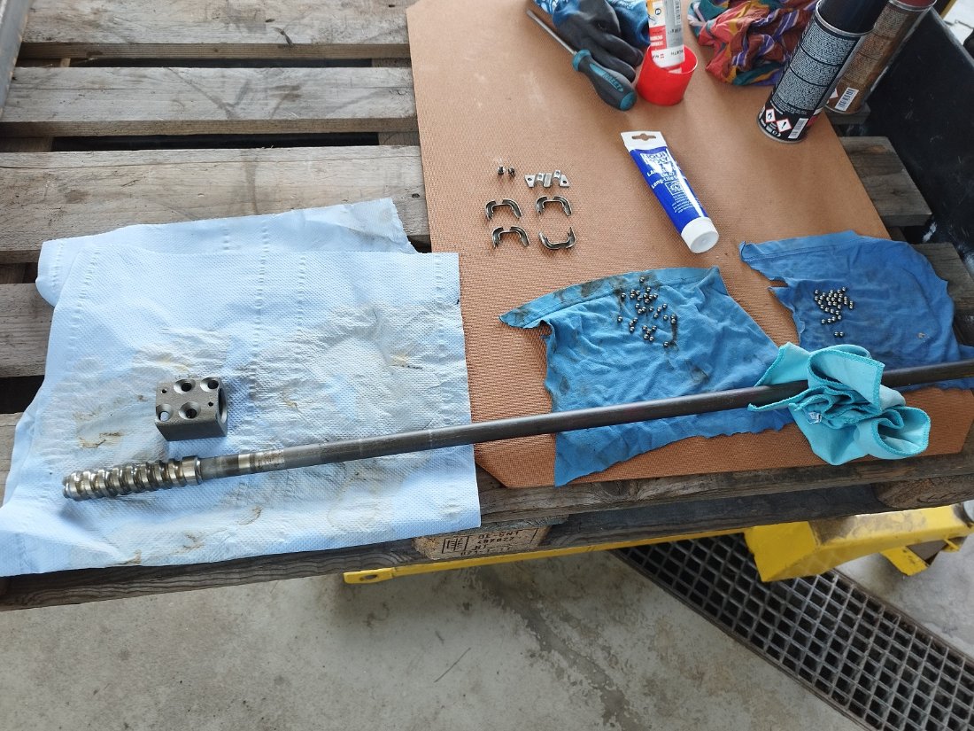

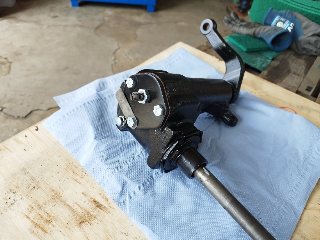

In der Zwischenzeit habe ich mich wieder etwas um die Technik gekümmert und das Lenkgetriebe auf Vordermann gebracht. Im Inneren war echt ein böser Schmodder, aber die Lager waren noch top. Also alles sauber gemacht, lackiert bzw verzinkt, neues Fett rein und zusammen gebaut. Die absolute Endeinstellung kommt dann wenn die Servolenkung wieder läuft

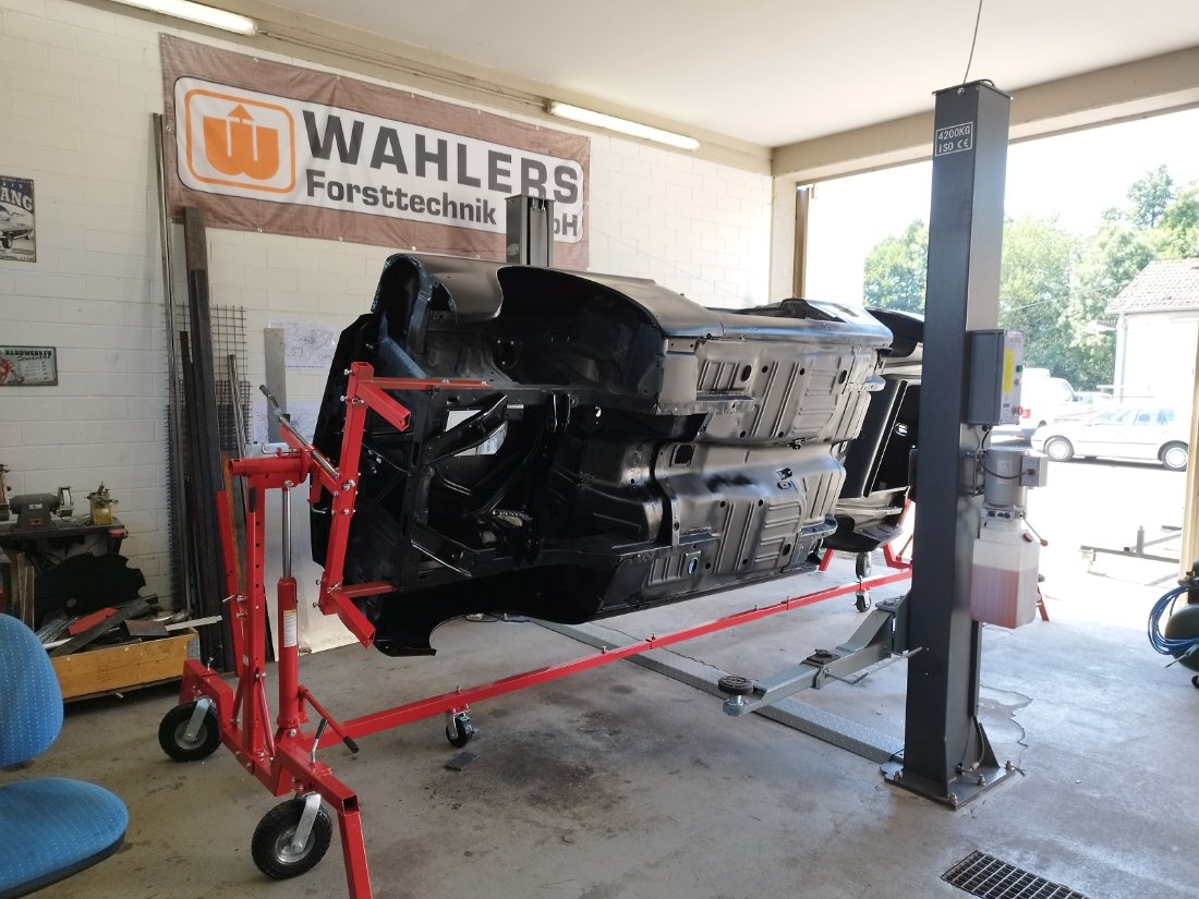

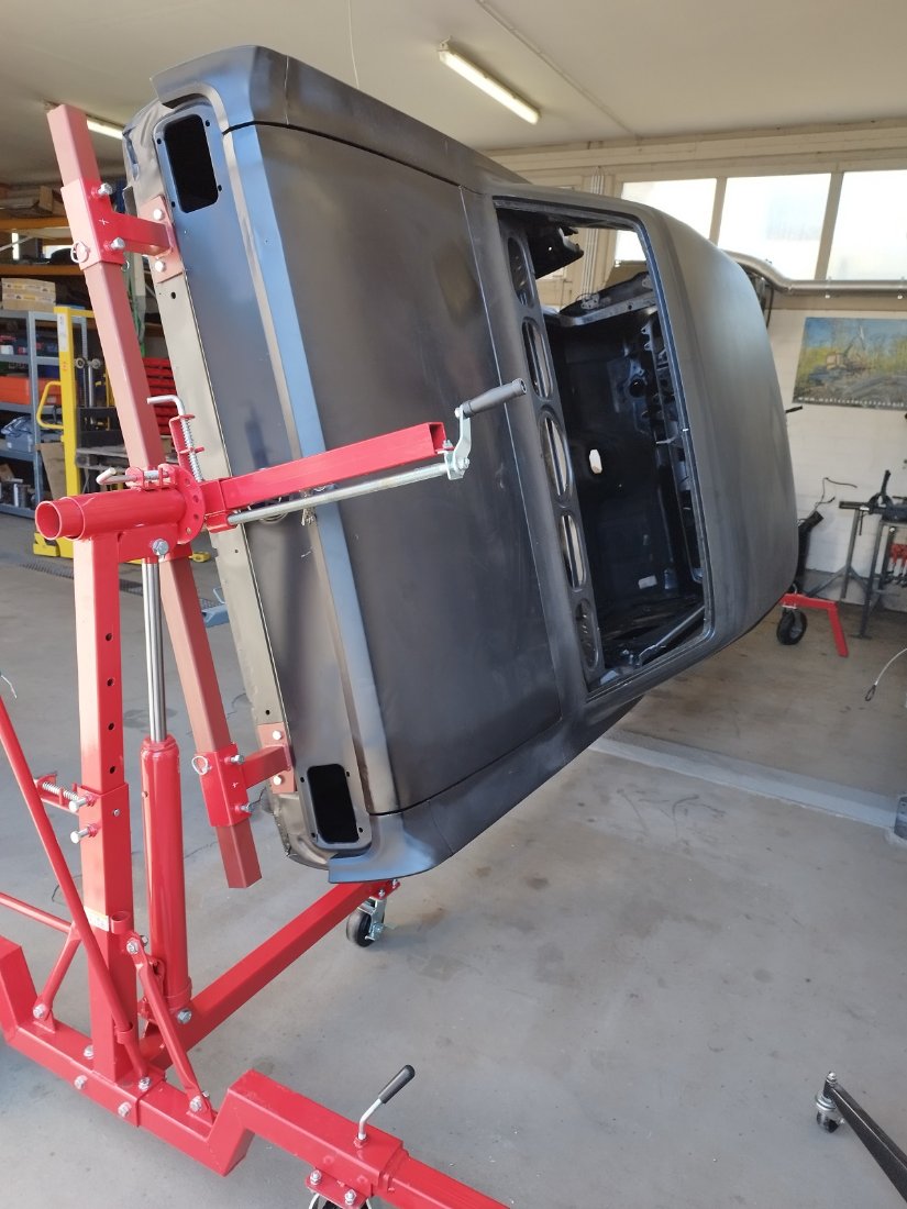

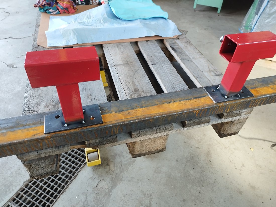

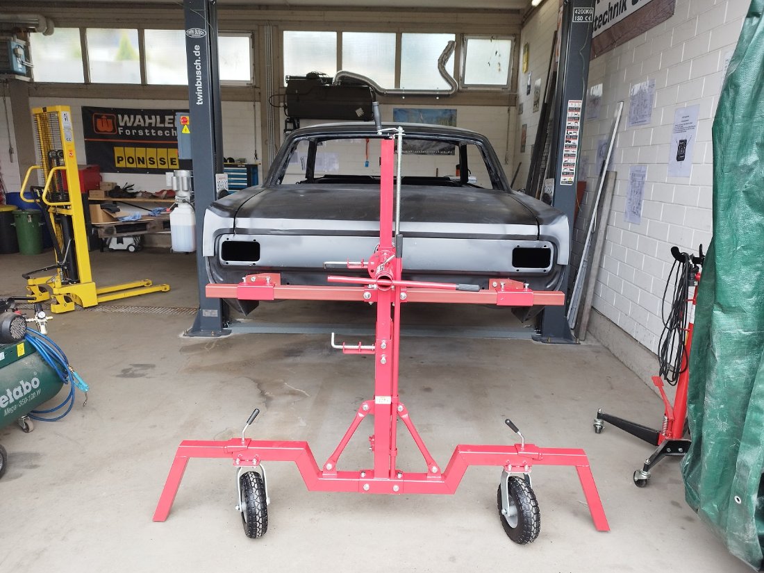

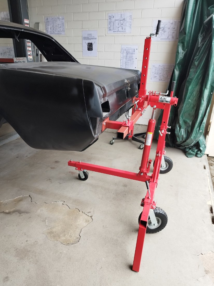

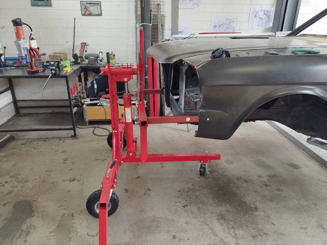

Außerdem darf der Mustang jetzt Achterbahn fahren, dem ein oder anderen wird das Drehgestell sicherlich bekannt vor kommen :D
Vor rund 2 Jahren denke ich war das Teil mal im Angebot und getreu dem Motto "Haben ist besser als brauchen" hab ich das damals mal direkt erworben. Aber gleich vorweg, die Vollgummi Reifen sind immer noch Schrott, nach ner Woche auf dem Gestell hatte ich schon Standplatten! Muss ich mich mal nach besseren Rollen umschauen. Die Aufnahmen für vorne und hinten waren recht fix zusammen geschweißt bzw gebaut
Beim ersten Drehen hatte ich aber mächtig die Hosen voll ob das so hält und die Kiste nicht gleich auf dem Boden liegt :D

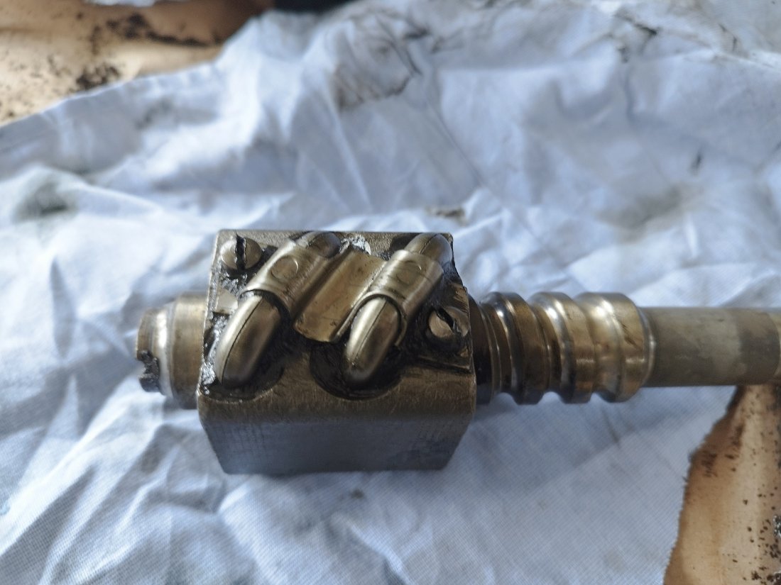

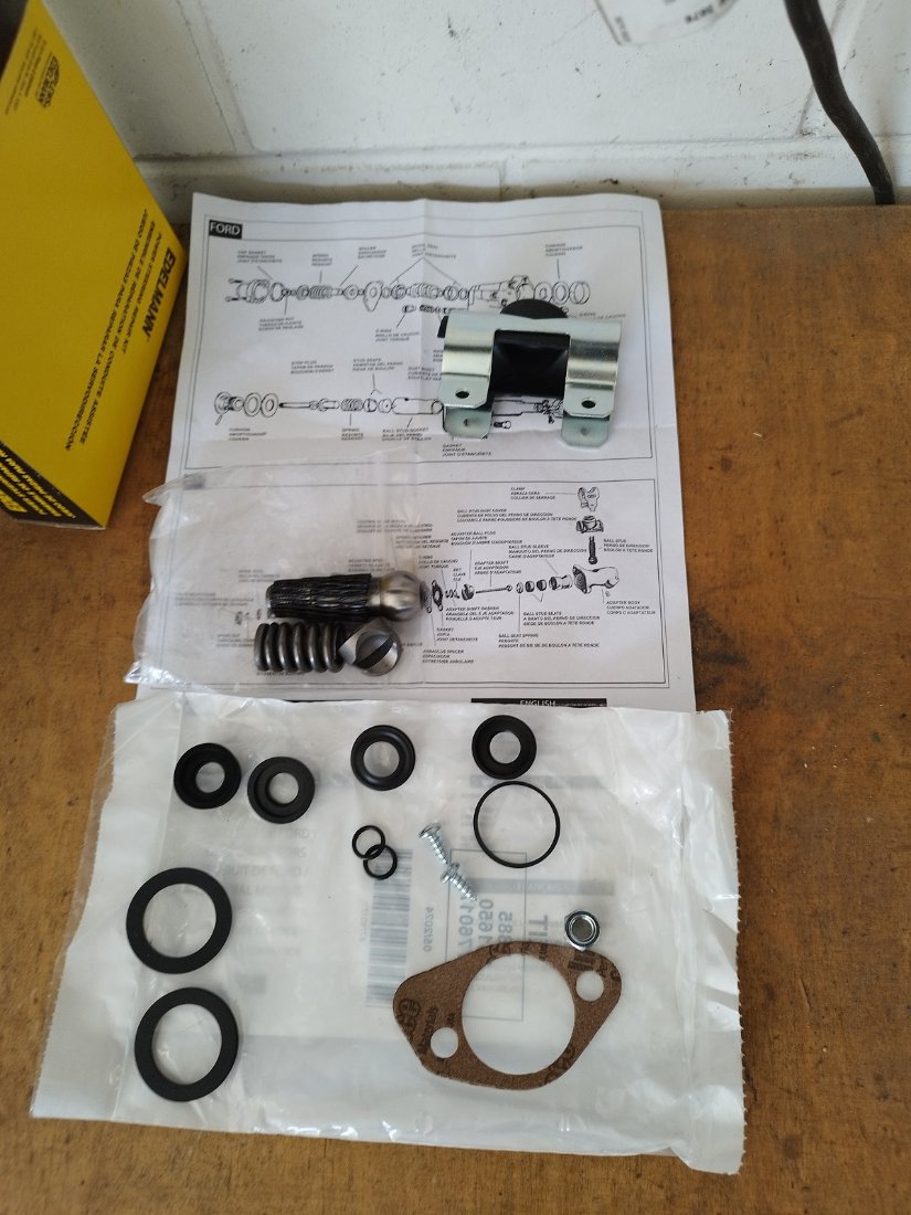

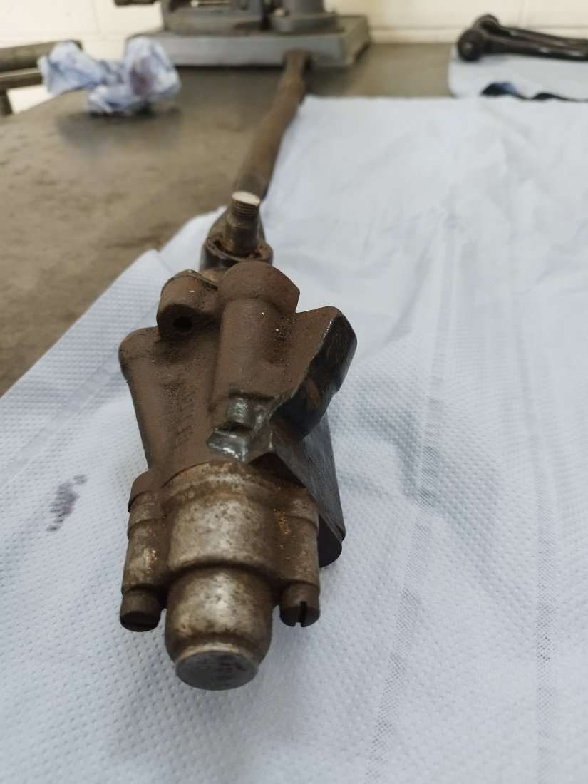

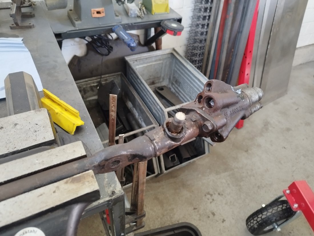

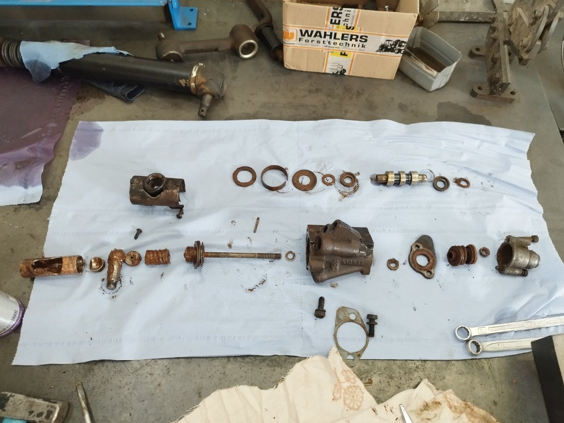

Und jetzt am Wochenende hab ich das Steuerventil der Servolenkung zerlegt, gereinigt (den Kopf im Ultraschallbad) und lackiert. Dann gehts demnächst an das Zusammen bauen. Wenn ich die Kappe neu habe, die hat es beim zerlegen zerbröselt. Der Rest ging noch

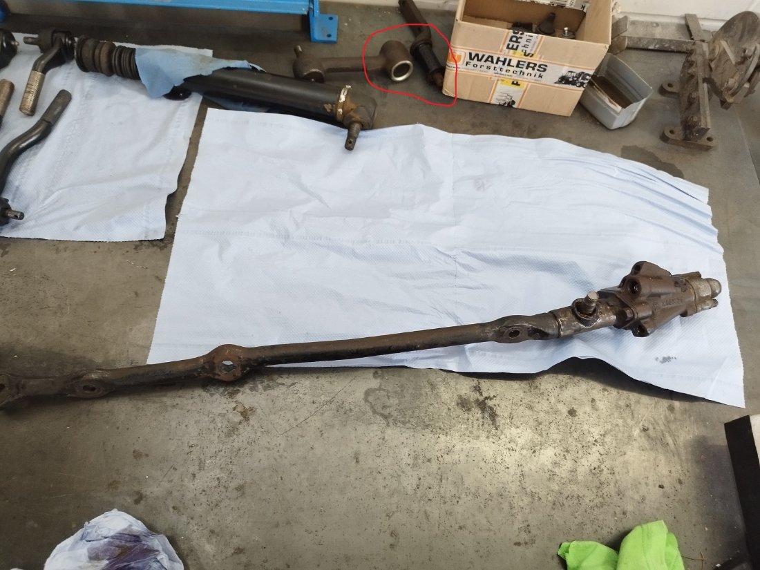

Hat zufällig noch jemand eine neue Buchse für den Idler Arm rum liegen. Bei mir ist das Ding so schwergängig, der Halter des Umlenkhebels dreht nur mir viel Kraft in der Buchse. Maße der Metallbuchse hab ich mal raus gemessen
mem
Beiträge: 2842
Beitrag von mem »
https://www.lenkrollenshop.de/
Da findest du bestimmt was. Und dann die Nylonrollen!
Warum tauscht du den Idler nicht komplett?
Mengenlehre =
Beitrag von ReMah86 »
Ah ja, über den Laden bin ich auch schon gestolpert, Danke
Der Idler an sich ist noch gut, das Gelenk ist noch stramm, wäre irgendwie schade das Teil zu entsorgen
