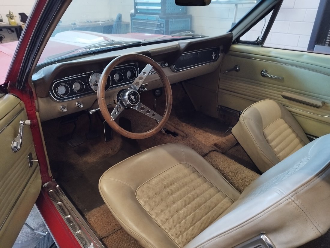

Hy, ich bin Rene, wohne im schönen Odenwald und mittlerweile 37...
Mir ist vor 7 Jahren, komischerweise passend zum 30ten :D ein Pony zugelaufen. Habe mich in dem Zuge auch hier im Forum angemeldet und vorgestellt. Das Pony lief dann die ganzen Jahre auch, kleinere Reparaturen gab es immer mal wieder aber nichts was nicht machbar gewesen ist und daher war ich eher so der stille Mitleser.
Anfang des Jahres musste ich mich an der Hand operieren lassen und war 4 Wochen krank geschrieben. Da aber rum sitzen gar nicht so mein Ding ist, hab ich nach ner Woche beschlossen wenigstens ein bissl am Pony rum zu basteln, eine Hand war ja noch in Ordnung :D
Und nach so ein bissl rum gefummel hab ich beschlossen die Sache jetzt richtig anzugehen und endlich die Vollresto zu starten :D
Hab in den letzten Jahren begeistert die Resto Berichte hier gelesen und bin sehr dankbar über die Flut an Informationen
Deshalb euch viel Spaß beim Lesen und gucken
PS: Ich bin immer dankbar für jede Information und Tips & Tricks :-)

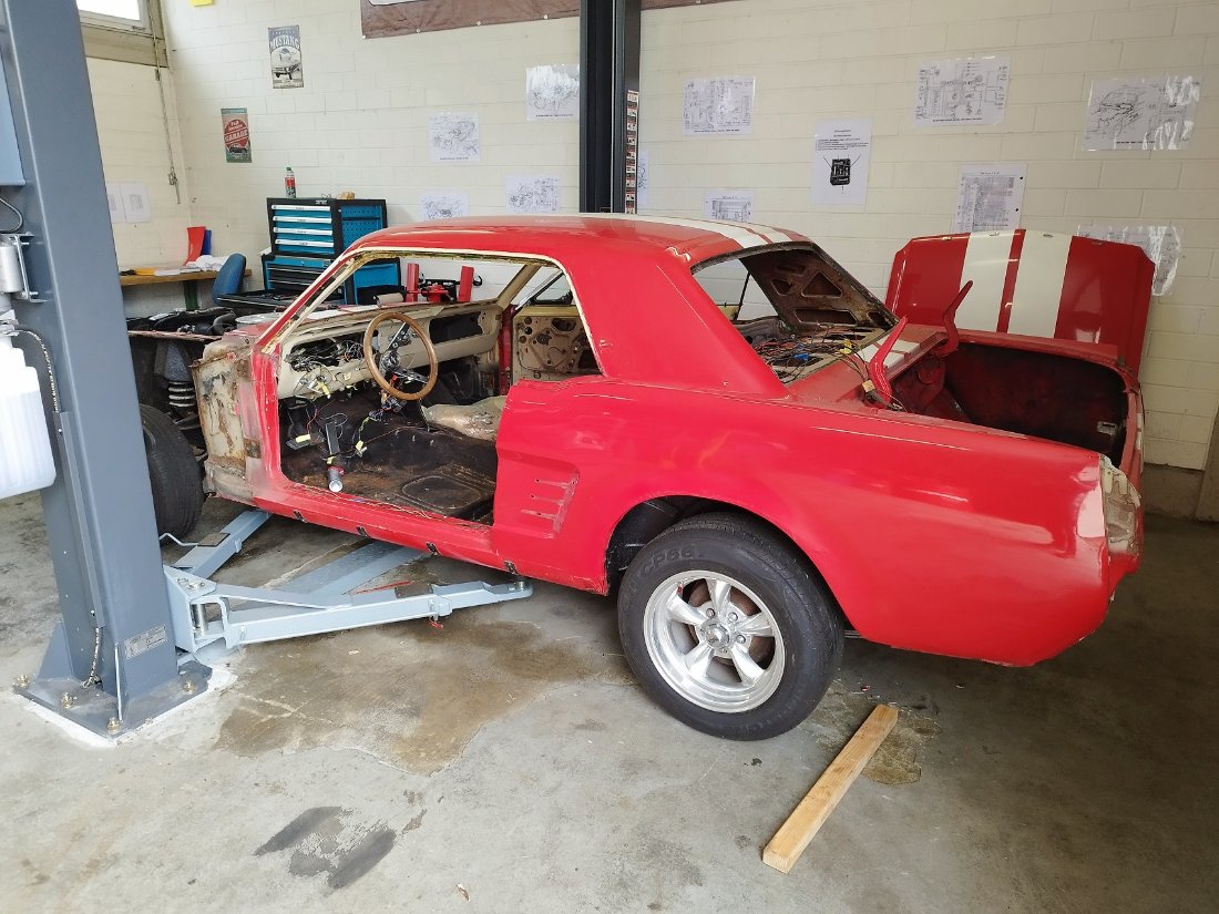

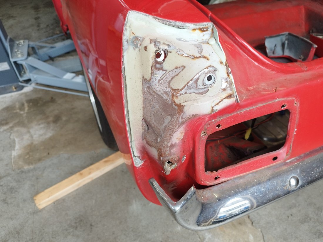

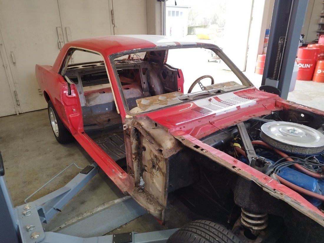

Als ich den Wagen übernommen habe, habe ich schon gesehen, dass er vorne links und hinten links einen Treffer hatte. Das haben die dann auf der anderen Seite vom Teich recht billig hin gepfuscht und dick Farbe drüber. Da werde ich einige Bleche austauschen, sodass es wieder vernünftig ist.
Mein Plan, stand heute :D ist die Kiste außeinander zu nehmen, neue Bleche rein und lackieren lassen. Die Teile die noch zu retten sind, aufzuarbeiten und notfalls das eine oder andere zu optimieren. Elektrik wird auch einmal alles neu rein kommen, da sind echt viele Kabel irgendwie zusammen getüddelt worden :?: Es hat aber alles bis dato funktioniert
Aber wenn man es nicht sieht, ist es kein Pfusch oder wie war das :roll: ...

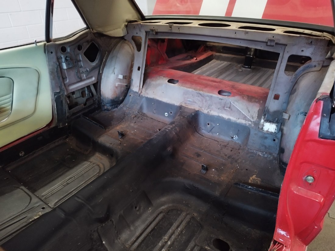

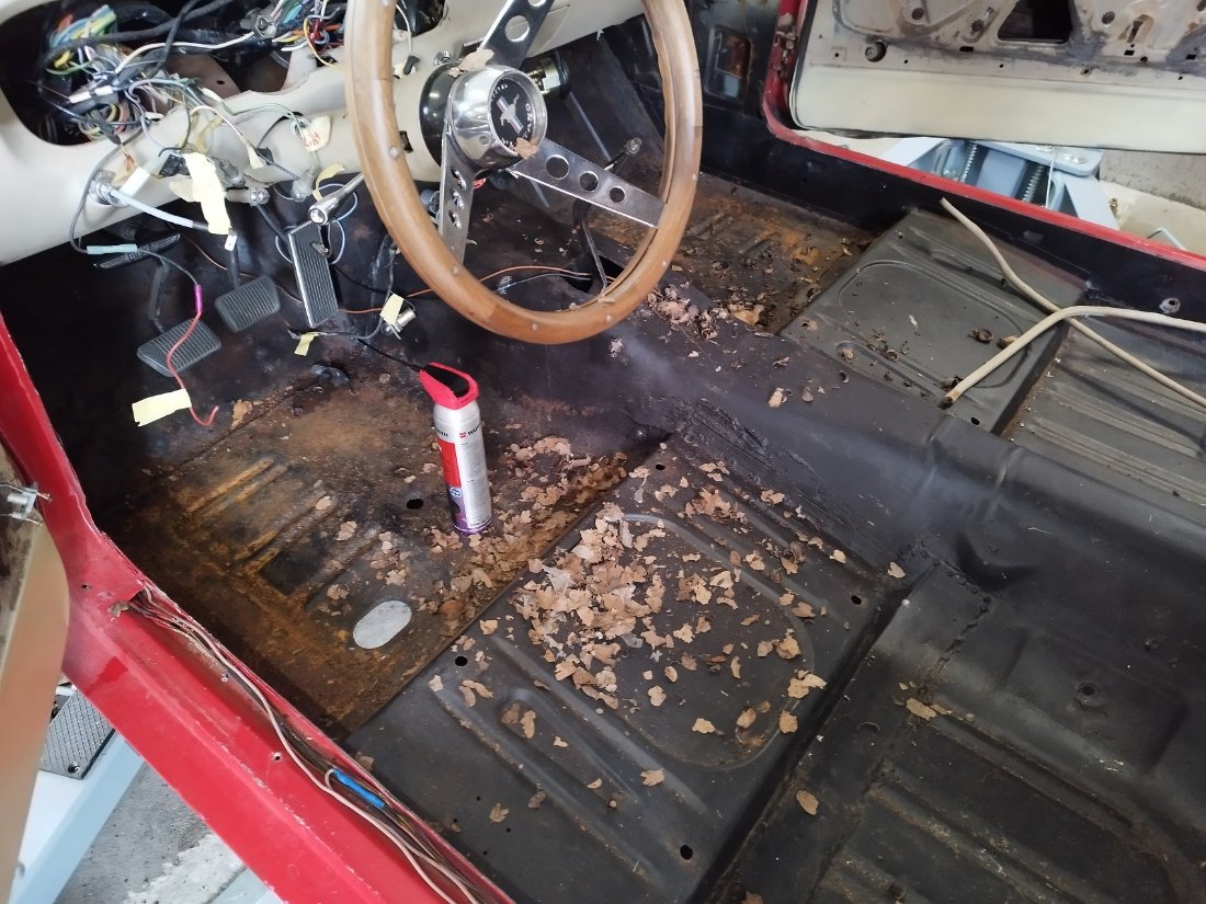

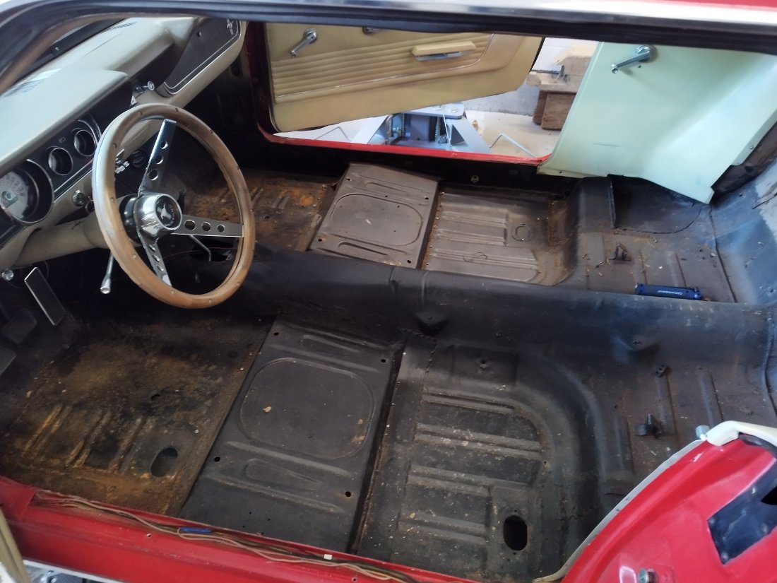

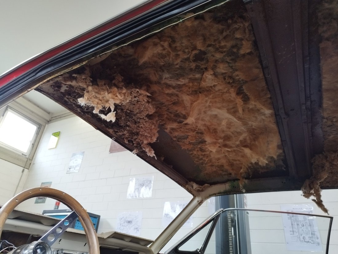

Ich war die Tage noch etwas fleißig und habe die Scheiben ausgebaut, Türen leer geräumt und den Himmel raus geholt. Da hat sich letzten Winter eine Maus eingenistet und hat mir auch 2 Löcher in den Himmel gefressen, das blöde Vieh :evil:

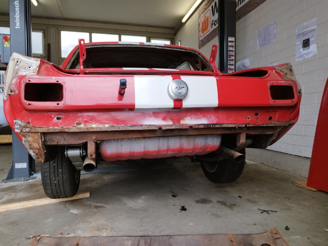

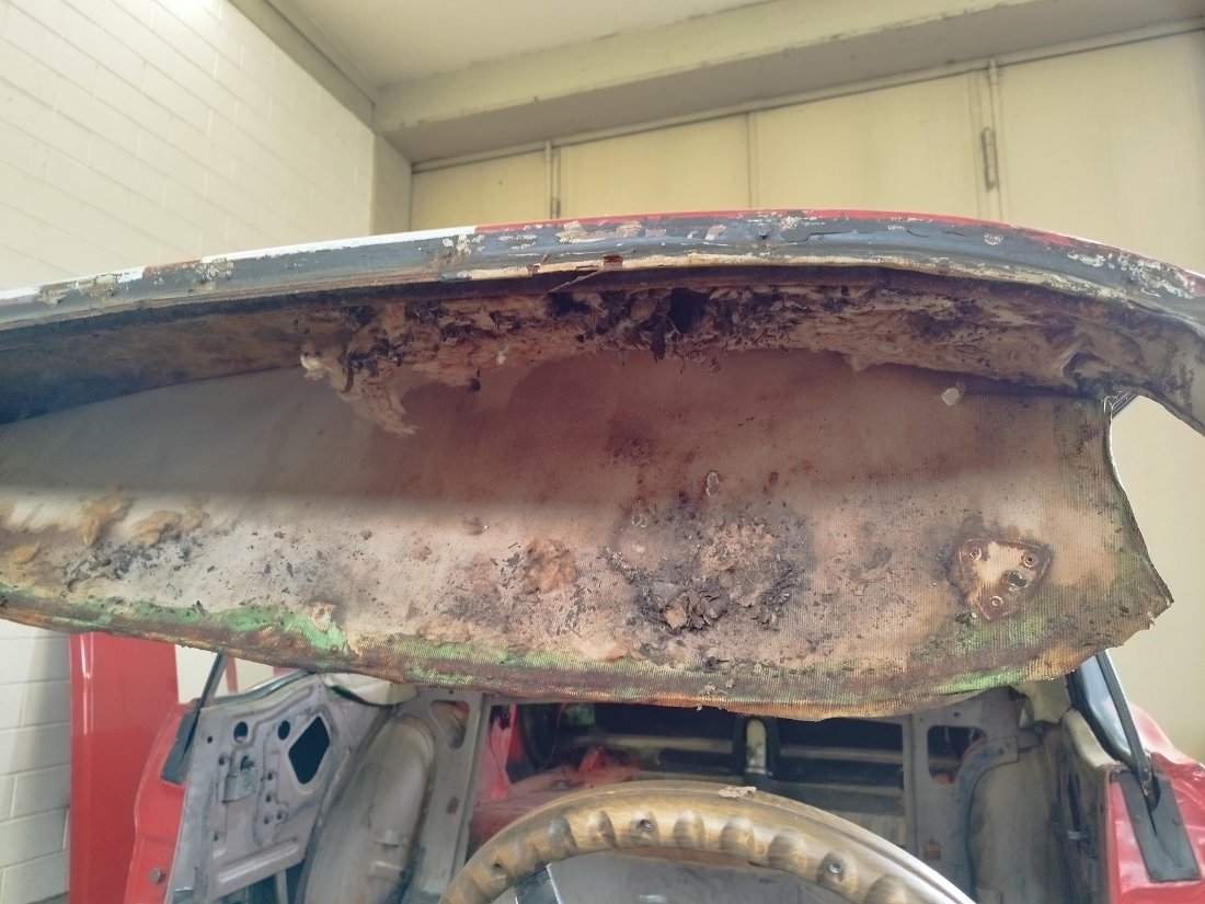

Das Heckblech habe ich auch demontiert und da sieht man deutlich das hin gespachtelte. Und de Querträger vom Heck / Kofferraum ist echt knusprig :?

schönes Projekt!
Nach den ersten Bildern dachte ich noch da ist nicht unbedingt eine Vollresto notwendig,
aber da sind ja doch schon an allen möglichen Stellen Flicken drauf gebraten und viel mit Bondo modelliert.
Das übliche an einem 60 Jahre alten Auto halt... ;)
Freue mich über weitere Bilder der Resto Serie, der sieht ähnlich aus vom Zustand wie der erste Mustang
den ich damals restaurierte habe da gibt es auch einen Fred im Forum dazu.
Wenn Du Karosserieteile brauchst melde Dich gerne, wir haben ziemlich alles auf Lager.
Aber noch besser wie neu kaufen ist zu versuchen alles zu retten was an Originalteilen rettbar ist.

hui da hast du dir ganz schön was vorgenommen, sogar die rechte A-Säule sieht oberhalb des oberen Türscharnier's sehr knusprig aus. :shock:

An deiner Stelle würde ich den restlos zerlegen und strahlen lassen..... alles was du jetzt an Unterrostungen übersiehst, wird dich nach Fertigstellung wieder einholen.
Idealerweise mit einer CSD Scheibe die Flächen entlacken und dann alle Ecken, Kanten und Roststellen strahlen (lassen).
