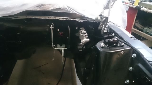

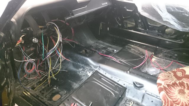

weiter gehts,
mittlerweile ist der aaw kabelbaum so gut wie drinne. heck ist komplett fertig motorraum liegen die kabel bereits.

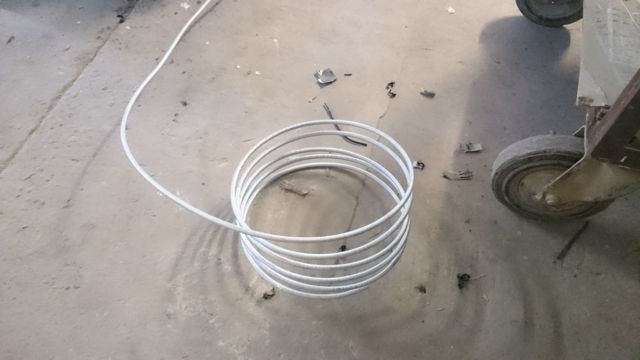

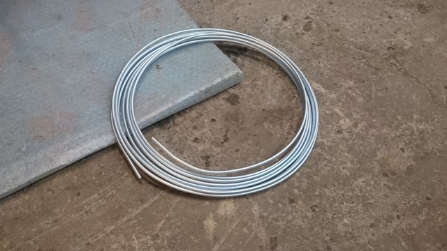

kraftstoffleitung haben wir gestern verlegt. was für eine tortur hab mir ja 5/16" verzinktes stahlrohr auf rolle gekauft. 7,5m.
Zum glück so viel hab 3 mal die leitung zerschossen. Da war der winkel mal zu viel gebogen dann so ach komm biegste wieder zurück, ach ne doch zu wenig und dann zack gerissen.
aber sie ist drinne. und die sache mit den verzinten schrauben und anbauteilen sieht einfach sooo unglaublich gut aus. richtig edel. kann ich nur jedem empfehlen
weitere kleinigkeiten unter dem dash sind auch verbaut. vill wird es ja diesen sommer was mit fahren. ich bin aufjedenfall optimistisch ;)
Kraftstoffleitung
Kraftstoffleitung
Bremsleitung
Bremsleitung

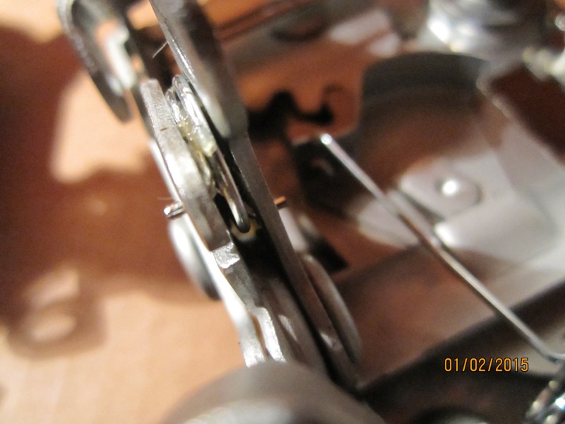

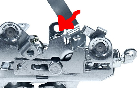

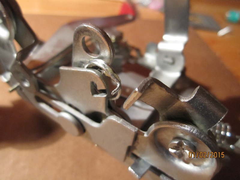

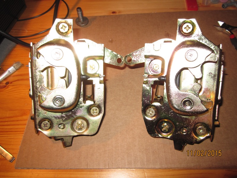

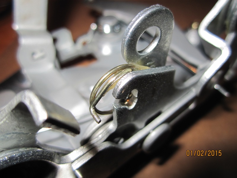

bin gerade dabei das türinnenleben zusammenzubauen. hab jedoch probs bei dem türverschluss (door latch)
hba gemerkt das mein türpin nicht oben hällt und nach genaueren betrachten hab ich gesehen das da eine feder fehlt.
nach längeren recherchen hab ich gefunden was ich brauche aber finde keine genaueren aufnahmen wie die feder gewickelt ist und wie genau sie verläuft.
hoffe mir kann hier einer helfen oder mir sogar bilder schicken. das wäre großartig
hier hefte ich mal die bilder an die ich gekennzeichnet hab welche feder bei mir fehlt
---Gruß Jan---

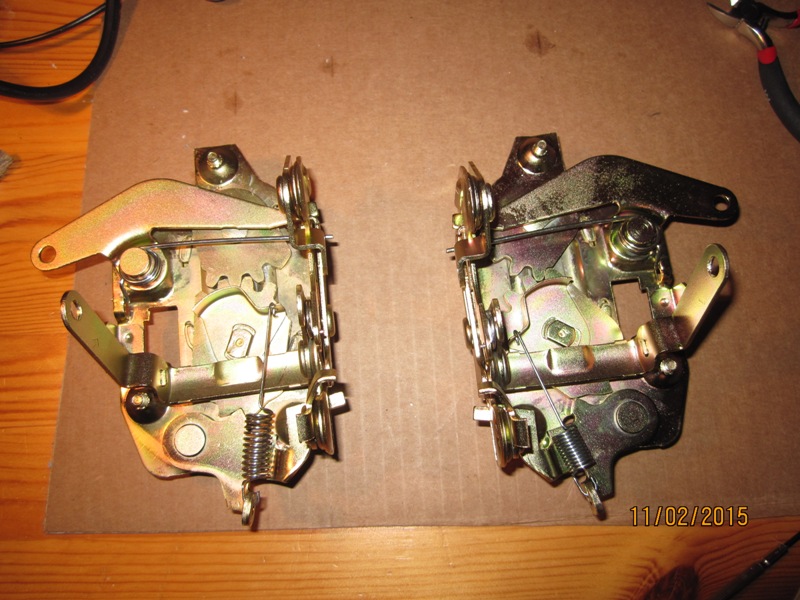

Sluggy
Beiträge: 224
Registriert: Mi 4. Apr 2012, 21:09
Re: Es Möge beginnen; Resto meines 67er Coupe`s
Beitrag von Sluggy »
ich habe jetzt nicht extra dafür Bilder gemacht, aber da ich auch alles zum Verzinken gegeben habe und dafür die Federn entfernt hatte gibt's nun ein paar Bilder.
Du brauchst auf jeden fall unterschiedliche, für rechts und links. ;)
Grüßle Stefan

Sluggy
Beiträge: 224
jetzt sehen sie so aus :mrgreen:
Grüßle Stefan
