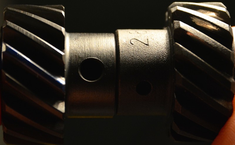

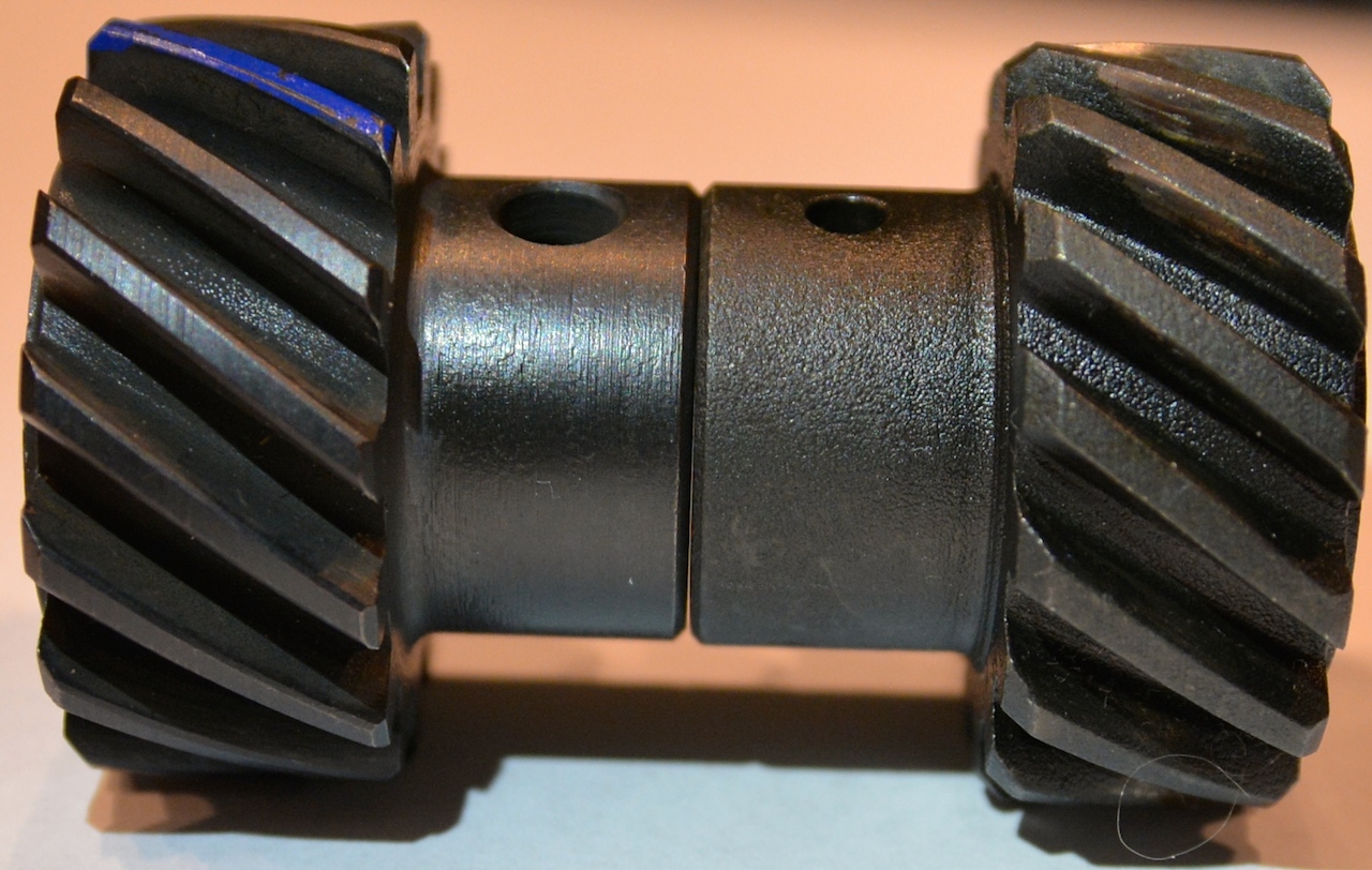

Ich habe gerade mal beide Ritzel gegeneinander gehalten.
Links ist das Neue, rechts das Alte.
Links = Summitbeschreibung STEEL
Dann habe ich einfach mal Mallory angeschrieben und nachgefragt, was ich da für ein
Ritzel auf dem Verteiler habe (das Alte):
Hier die Antwort, die gerade reingeflattert ist:
Hello,
Thank you for your inquiry. Our gears are hardened steel alloy, and are appropriate for use with most O/E and aftermarket hydraulic roller cams. The melonize treatment is a hardening treatment for cast iron.
Please let us know if you need additional help.
This ticket is automatically marked 'solved' when I respond but please reply should you need additional assistance.
Thank you,
-Scott
Und was meint Ihr, ist in dem Linken auch Steel drin?
Ich denke eher nicht, da auf der Summitbeschreibung steht:
Mallory's steel distributor gears are precision-machined from alloy steel to exacting OE specifications. The gears have been heat-treated to ensure the proper hardness and give trouble-free service when used with the proper cam.
Grüße, Timo

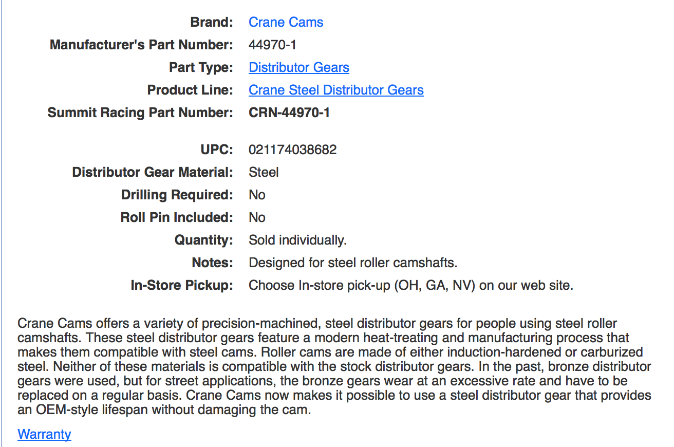

Ich bestelle jetzt das:
http://www.summitracing.com/int/parts/c ... /make/ford
Da steht ausdrücklich drin :
Mein Gott ist das eine Geburt....

Es ist aber jetzt das Ritzel geworden, das Crane war nicht lieferbar....
http://www.summitracing.com/dom/parts/m ... /overview/
