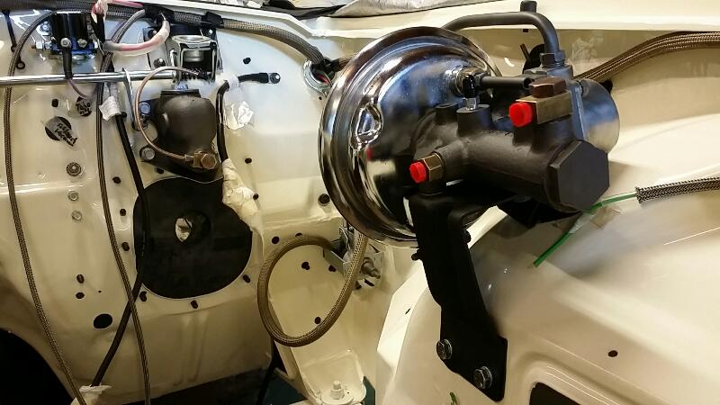

Die Revision und die Funktion des Hydrovac Brake Boosters war für mich Neuland und dementsprechend ist die Doku auch etwas detaillierter.
Noch ein paar Feinarbeiten, dann nahet es langsam zur großen Heirat.
Die Rangierrollen für das Positionieren des Fahrgestells sind schon bestellt...
Heute habe ich die Bremseinheit Hauptbremszylinder mit Bremskraftverstärker an die Karosse angebracht, wieder ein paar Teile weniger um mich rum :D

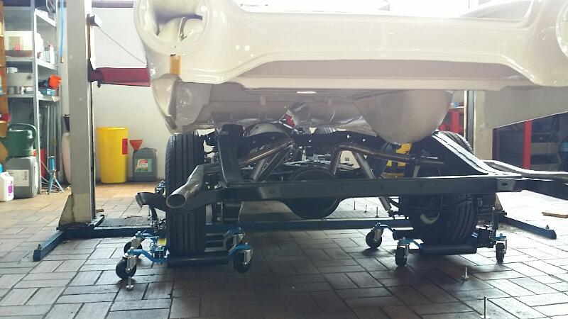

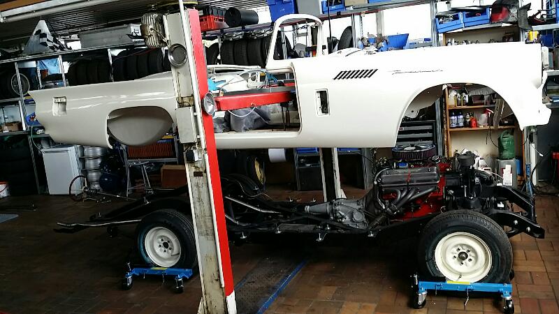

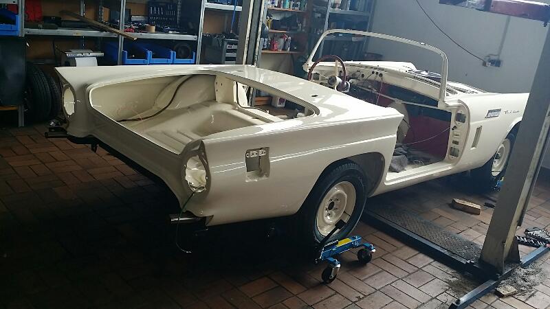

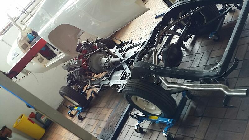

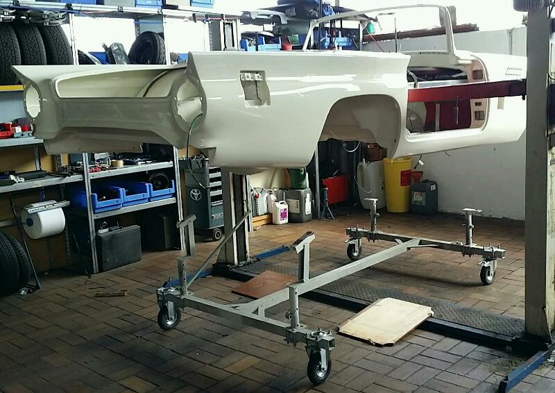

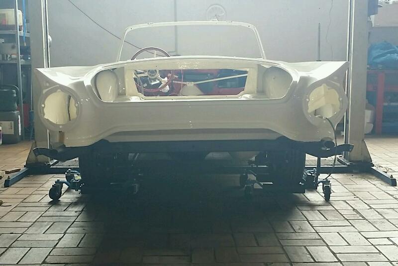

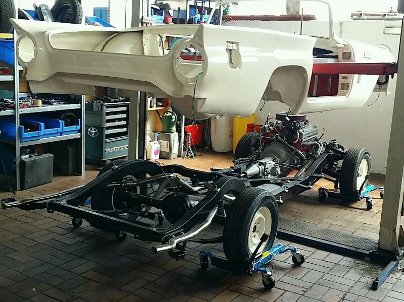

Hey Leute,
es ist vollbracht, der Thundy ist wieder zusammen. 8-)
Die Vierkantrohre zur Karosserieversteifung haben den Belastungen standgehalten und gleichzeitig auch als Aufnahme für die Hebebühne gedient.
Bei Bedenken eines Verzugs ist die Variante der Montage mit eingebauten Hardtop und Türen vorzuziehen.
Verspannungen wären direkt sichtbar!
An den Shims zwischen Rahmen und Karosserie konnte ich erkennen, dass sich die Maße zum Ausgangszustand nicht verändert haben.
Die Aufnahmepositionen sind genauso geshimt wie vorher.
Das Rollgestell und die vor kurzem angeschafften Rangierrollen sind für diese Arbeiten unverzichtbare Hilfen.

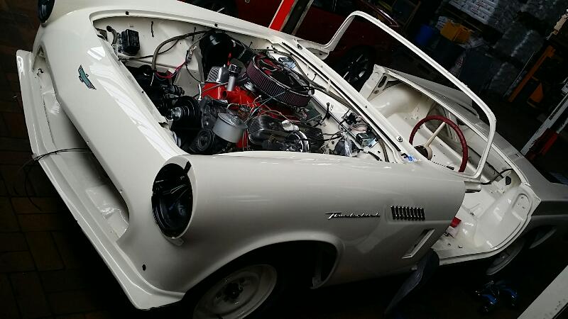

Die Verbindung zwischen Rahmen und Karosserie hat wirklich besser funktioniert als ich mir vorgestellt hatte. Die Konstruktion der Auspuffanlage ist auch gelungen. Ich hatte am Heck bedenken, dass die Rohre mit der Karosse in Kontakt kommen. Alles reibungslos abgelaufen....
Auf jeden Fall habe ich jetzt viel mehr Platz und kann mich langsam auf den Rest konzentrieren.
Ein paar Eindrücke der letzten Tage.

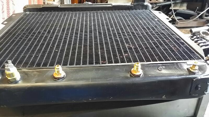

Beitrag von 5R09K »
Kühler vorbereitet zur Montage.
