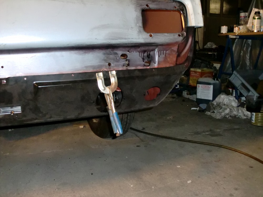

letzten Freitag waren wir wieder bis 22.00 Uhr mit meinen Spaltmaßen beschäftigt und haben nun rundherum gute Ergebnisse.
Der Kofferraum geht jetzt zum erstmal ohne festes nachdrücken zu. Jetzt kommt am Freitag ein anderer Karosseriebauer und wird mir ein paar Stellen verzinnen, damit ich perfekte Übergänge zu den Endspitzen an den Seitenwänden und vorne links am Windlauf zum Kotflügel habe. Dann muss ich zum Schluss noch die Motorhaube an den Endspitzen nacharbeiten und dann ab zum Lackieren.
Hier noch ein paar Bilder.

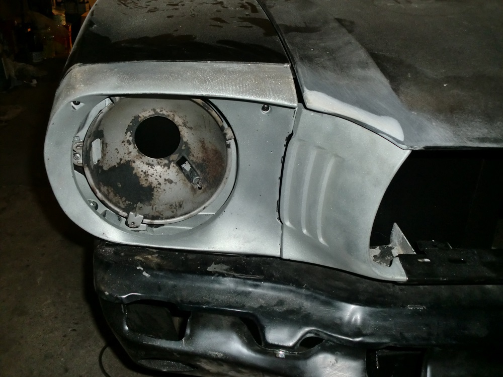

So jetzt ist er soweit für den Lackierer fertig, heute haben wir noch die Endspitzen der Motorhaube zu den Scheinwerferrahmen nachgearbeitet und etwas die Abschlussecken an den Seitenwänden nachgearbeitet. Mit den Spaltmaßen bin ich voll zufrieden. Jetzt kann mein Pony zum Lacker und dann wieder zerlegt werden, dann kann ich ich mich in der Zwischenzeit an den Motor austoben
Als ich die Bilder von Rusty gesehen habe, wie schön die Kolben sauber geworden sind,war mir klar, so ein Ultraschallreiniger muss ich auch haben!!!

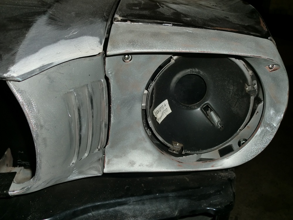

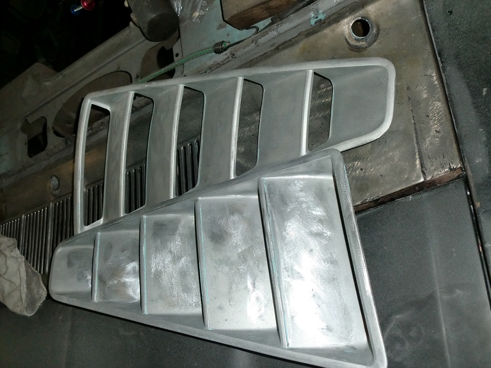

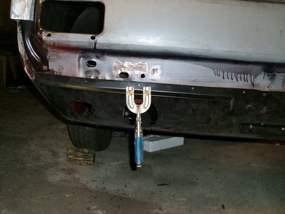

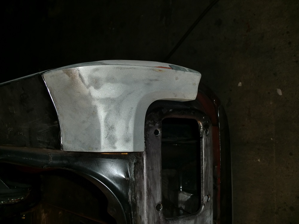

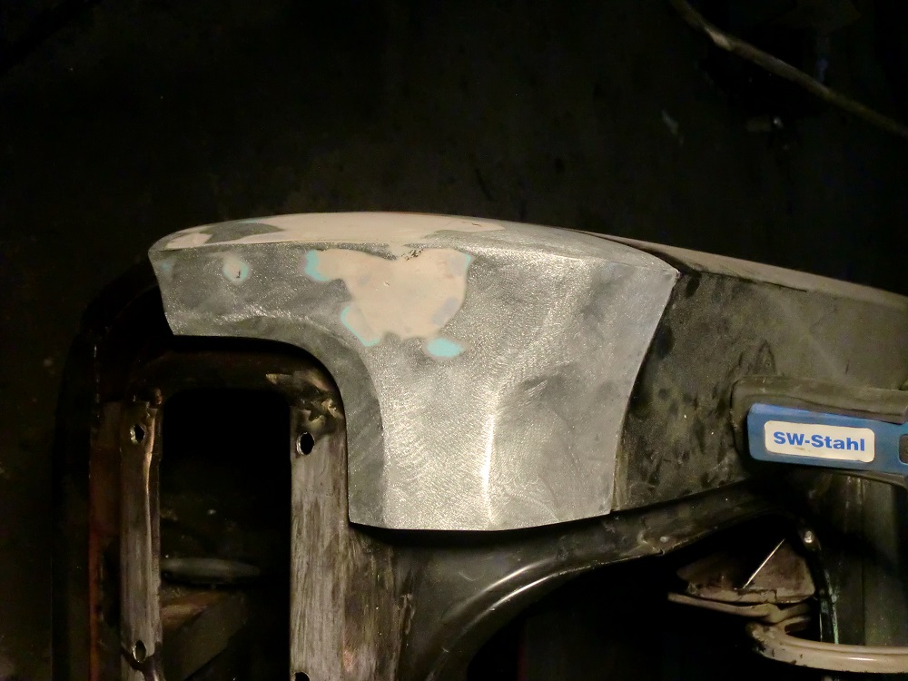

Hallo Leute,
Heute habe ich die letzten Feinarbeiten vor dem Lackieren gemacht und ein paar Anbauteile Gesandstrahlt und vom alten Lack befreit, damit die Lackierer es etwas leichter haben, bitte jetzt nicht auf die Spaltmaße achten, habe die Teile nur für den Transport angesetzt.
Im laufe der nächsten Woche kommt mein Pony aus dem Stall.
Dann mache ich erst mal die Halle sauber und kann mich dann, an den ganzen anderen Teilen wie Heizungskasten, Motor usw. austoben.

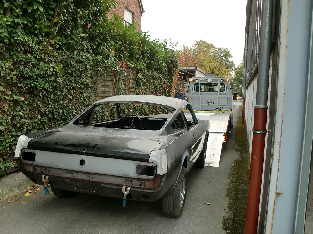

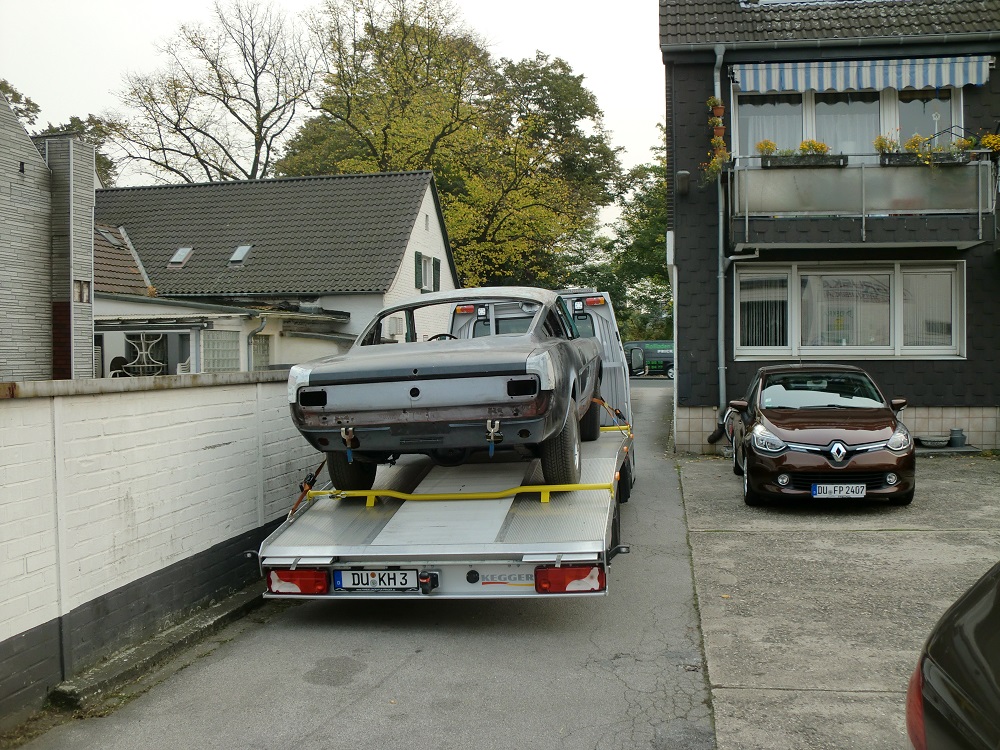

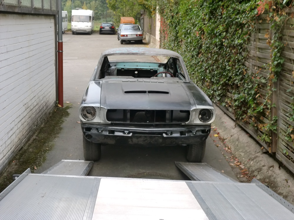

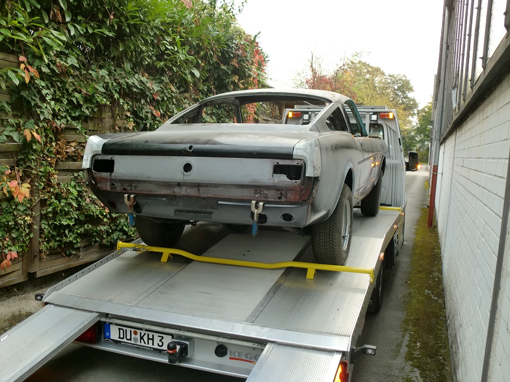

Hallo Leute,
Heute hat das Pony den Stall verlassen und ist zum Lackierer weg.
Ein paar Bilder von der Abfahrt.
Wollte ja jetzt mit dem Motor anfangen, habe mir aber eine kleine Auszeit gegönnt, melde mich mit Bildern vom Motor wieder, wenn der Daumen wieder Fit ist.
