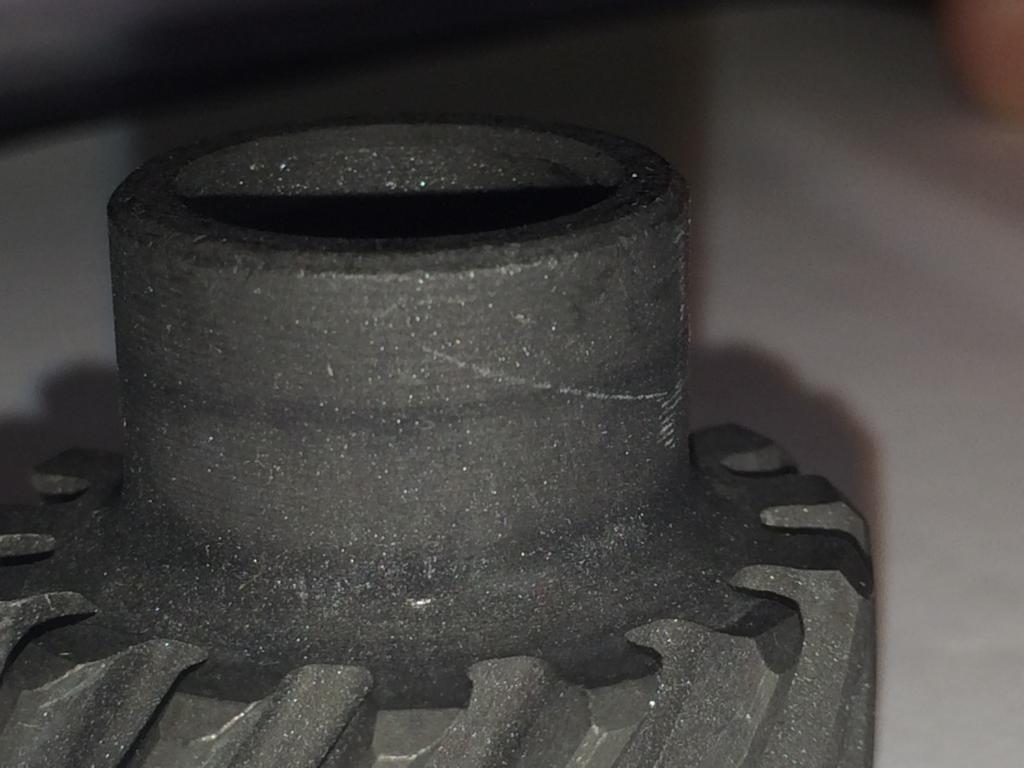

Das Verteilerritzel sieht wirklich anders aus, ein Digitalzoom mit Iphone
hat auch die leichten Rillen erkennbar gemacht...
Brunsi hat dann wohl auch recht gehabt mit der Steuerkette...., sieht nach Gusseisen aus.

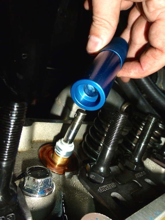

Dann habe ich heute (bis auf zwei) die Ventilschaftdichtungen gewechselt.
Studs rein, Druckluft auf den Zylinder, Werkzeug drauf, runtergedrückt, Kondomi drauf
(geht die Schaftdichtung besser über das Ventil),
mit dem Installations Werkzeug die Dichtung drauf und Ventil mit den Keilen bestückt.
Geht echt geil mit dem Werkzeug, da das unten auch einrastet und keiner
die Feder auf Spannung halten muss. Kann man easy alleine machen....

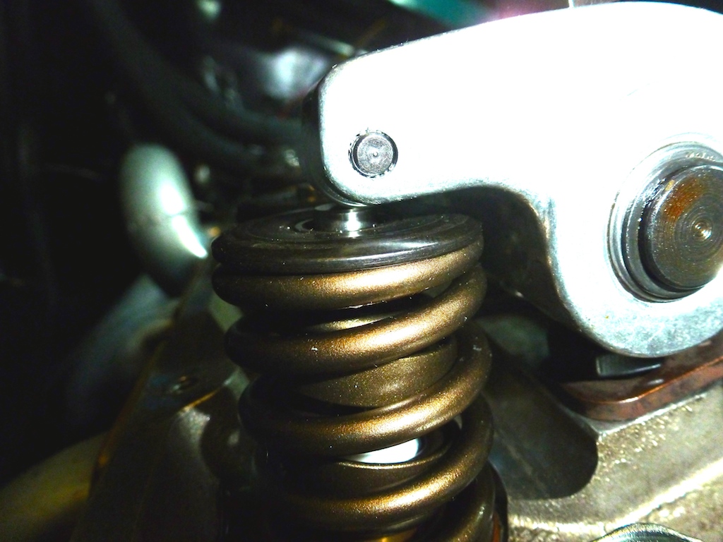

Dann habe ich probeweise mal einen Rocker Arm mit einem Pushrod verbaut.
Meine ich nur oder sitzt die Rolle vom Hebel zu weit Richtung Motor auf dem Ventilkopf?
Den Eddingtest mache ich aber noch um zu sehen, wo genau die Rolle drückt...

Die Stehbolzen 7/16" bekommen 45ft lbs bei Edelbrock das wird bei Procomp ähnlich sein, ein Tropfen Loctite schadet nicht.
Dein Kipphebel muss während des gesamten Lifts in etwa mittig +-1mm auf dem Ventil sein und sollte vom Rand des Ventils immer min. 2mm Abstand haben.
Bilder und Erklärungen siehe Google ;-) und die Hersteller.

Hi Timo,
so ich das sehe ist es weder die richtige Schraube für die Nocke noch die richtige Unterlegscheibe.
Die Schraube mag gehen, aber die Unterlegscheibe erscheint mir viel zu dünn. verwende hier bitte die org. U-Scheibe.
Ach ja, die Schraube mit Locktite Blau sichern.
Die Guide Plates sind ja die einstellbaren, damit kannst Du die Rockers schön auf den Ventilschäften zentrieren.
Es ist normal, dass der Rocker im geschlossenem Zustand richtung Motorenmitte steht...

Aber nur mal zum Verständnis. Ich kann ja kaum was gegen die Stellung ausrichten oder?
Der Rocker Arm ist ja "fest", nur durch die Höhe kann ich dann den Mid Lift gemäß Deiner Zeichnung
beeinflussen. Oder interpretiere ich das falsch?
Zur Info : Die Guide Plates musste ich von der Länge ca. 1 mm abschleifen, die passten nicht
plan auf den Kopf, die sind immer am Kopf Richtung Motorenmitte leicht angestossen....

Hi Timo,
die Position kann man durch unterschiedlich lange Pushrods beeinflussen.
Ja, schaue bitte nach der Scheibe und der Schraube. Es ist nur die Schraube und die DICKE U-Scheibe - sonst nichts.

Hallo Timo, mir kommt es auf den Bildern so vor als ob der Pushrod zu kurz ist. Mach mal die kleinen Testfedern drauf und mache den Edding Test. Dann sieht man was los ist. Wie lang sind denn die jetzigen Pushrods? Je nach Länge könnte ich Dir meinen verstellbaren Pushrod zum ermitteln der richtigen Länge senden.

die Push Rods waren in dem Kit von Comp Cams drin, welche mit den längeren
Roller Liftern (gegenübern den normalen Liftern) mit den "Standard" Rock Arms passen sollten.
Heute Abend mache ich mal den Edding Test.

PS. Ich habe gestern den Motor mal gedreht und mir das Ventil mal angeschaut wie es ganz
eingedrückt war. Da saß die Rolle definitiv weiter aussen.
Habe gestern das Timg Set und die Thrust Plate montiert, mache heute mal den Test und Bilder.
