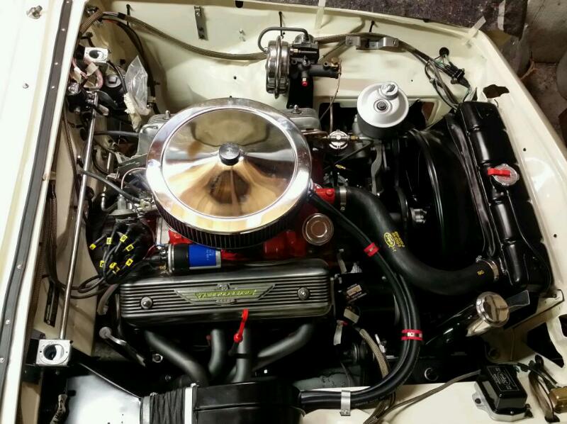

Weitere Pics der letzten Tage.
Bis demnächst...
Liebe Grüße
Sefer

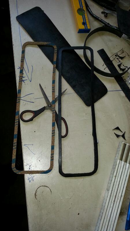

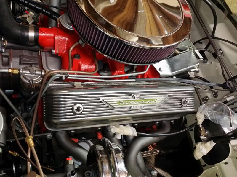

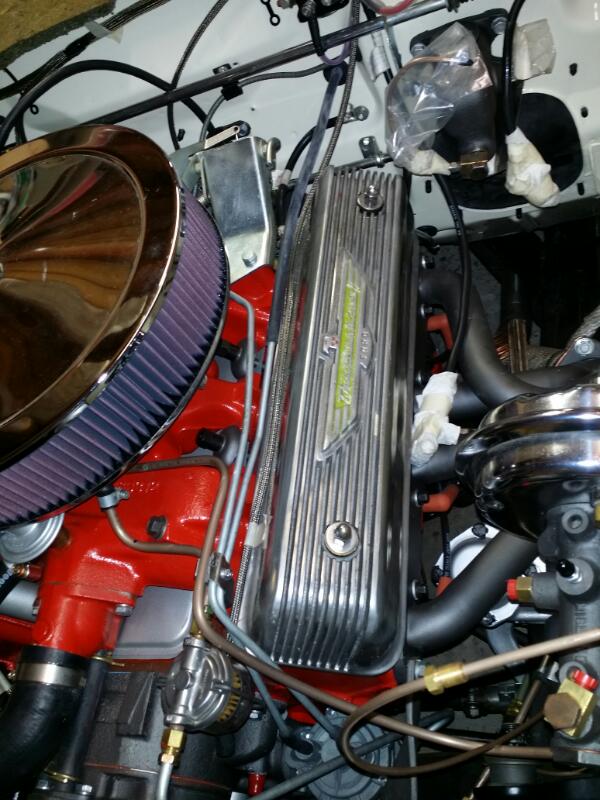

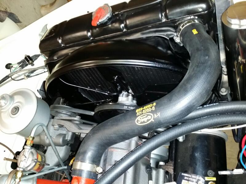

Hi Sefer,

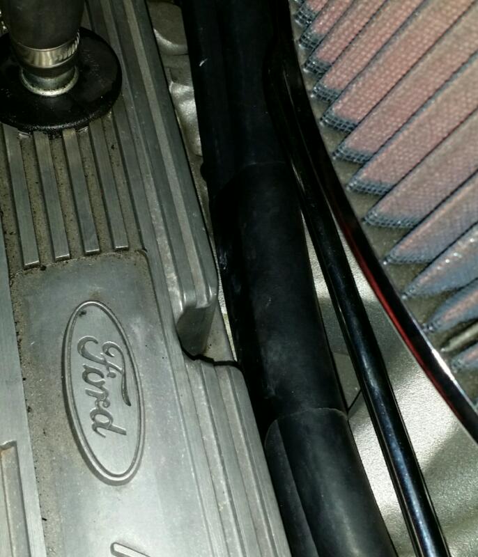

sehr schön! Eine Frage, werden die Ventildeckel nur mit 2 Schrauben befestigt? Und das wird/bleibt dicht?
- Schraubaer
- Beiträge: 12677
Re: 1957 Ford Thunderbird
Geil, nä? Die hatten eben noch Qualität!
Danke Jungs für die aufmunternden Kommentare.
@ Martin

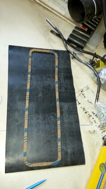

Sowohl die Ventildeckel als auch das Valley Pan werden lediglich an 2 Stehbolzen/ Schrauben befestigt.
Solange die Auflageflächen keinen Verzug aufweisen, sollten die Alugussdeckel dicht halten.
Ich hatte bei der Motorrevision Deckeldichtungen aus NBR angefertigt, da beide Valve Covers minimal uneben sind.
Das elastische Material gleicht die Unebenheiten besser aus als Kork und ist langlebiger...

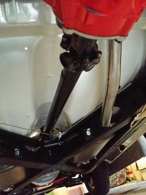

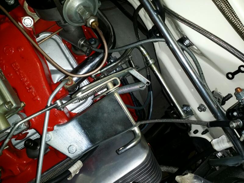

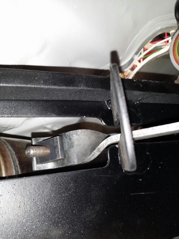

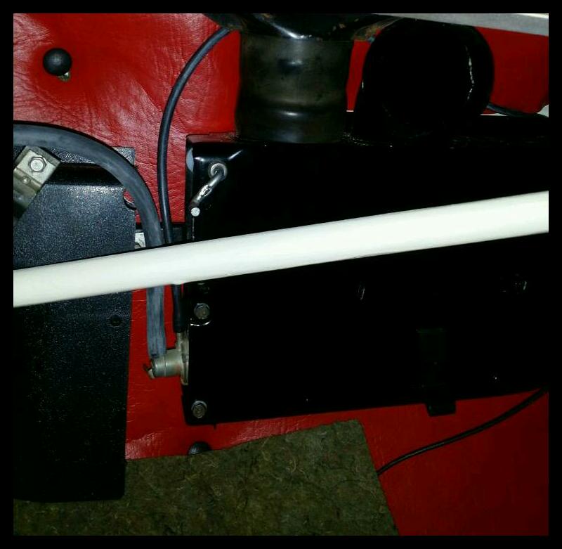

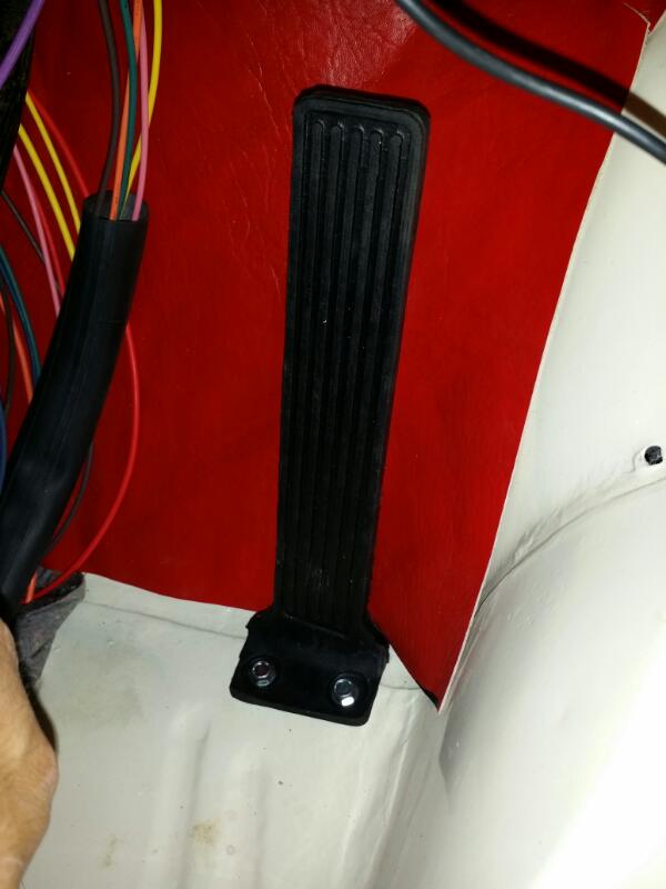

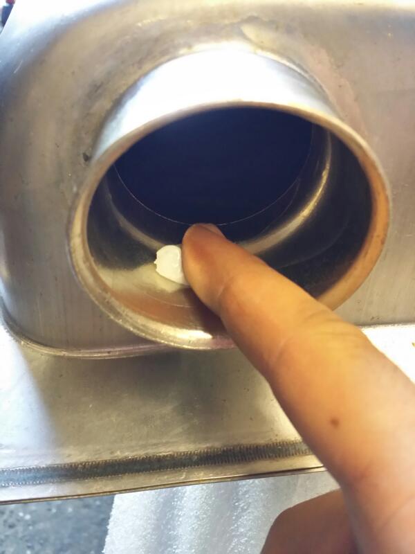

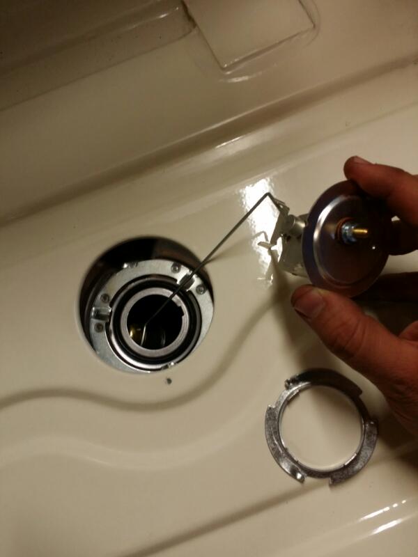

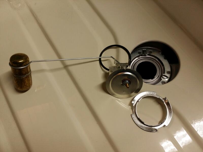

Nach einem kurzen Besuch des Hot Rod Treffens in Weilburg, ging es ein paar Stunden in die Garage.
Handbremsseil, Kardanwelle, Benzintank mit Geber und einige Kleinteile sind montiert.
Liebe Grüße
Sefer

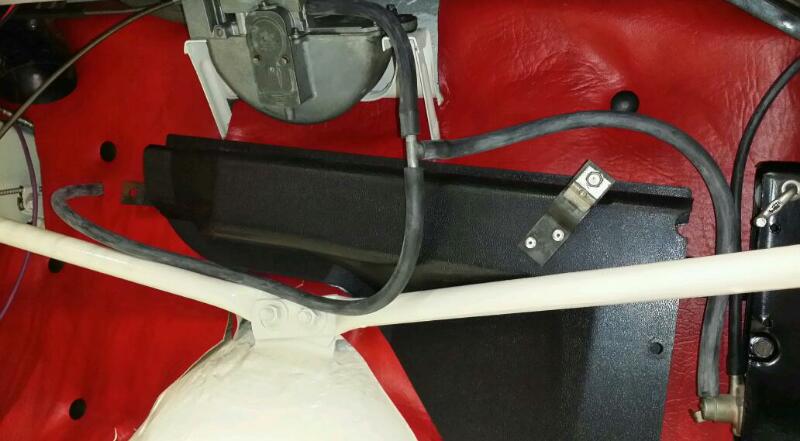

Geile Arbeit... hast meinen vollen Respekt.
Sache mit den Fahrradschlaeuchen ist ebenfalls eine gute Idee.
mfg Wolfgang
mfg Wolfgang

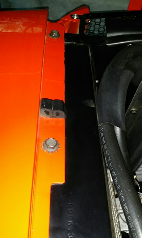

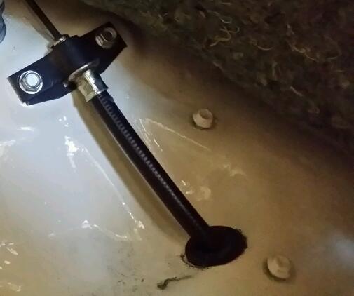

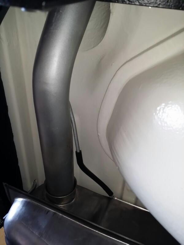

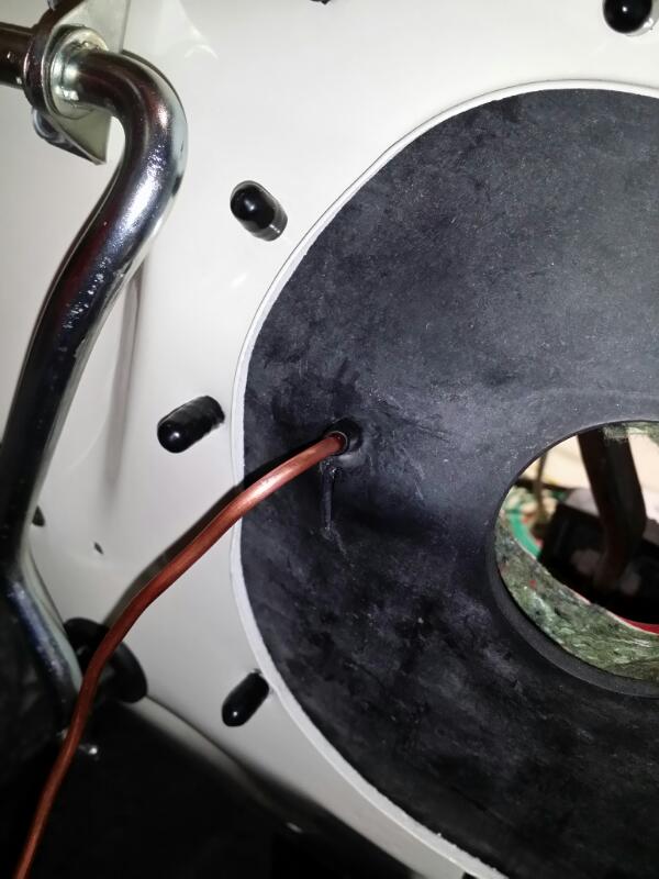

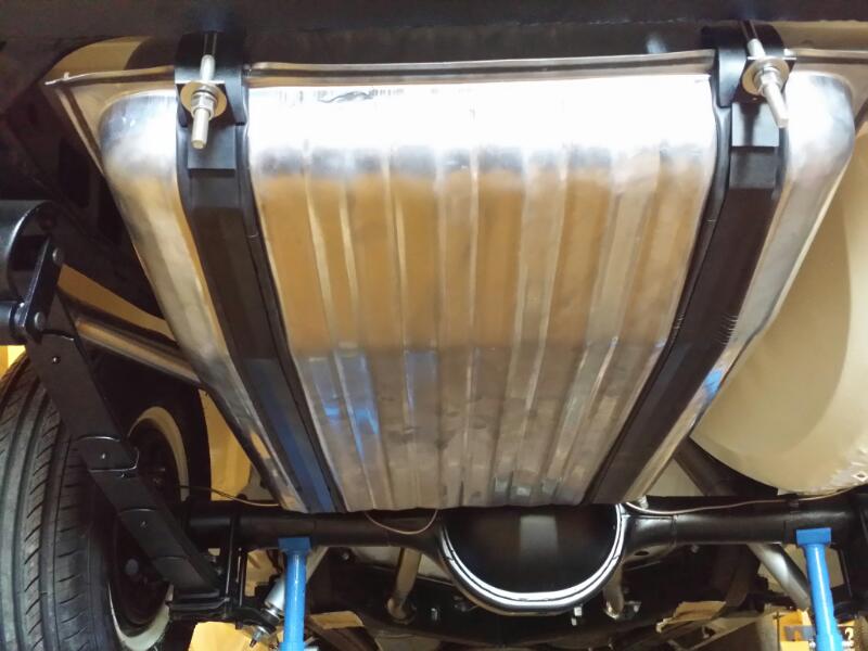

Hallo Wolfgang,
ich denke, dass dein Lob sich nicht nur in deiner Restauration widerspiegelt. Danke!
Schön, dass du dieses Detail erkannt hast.

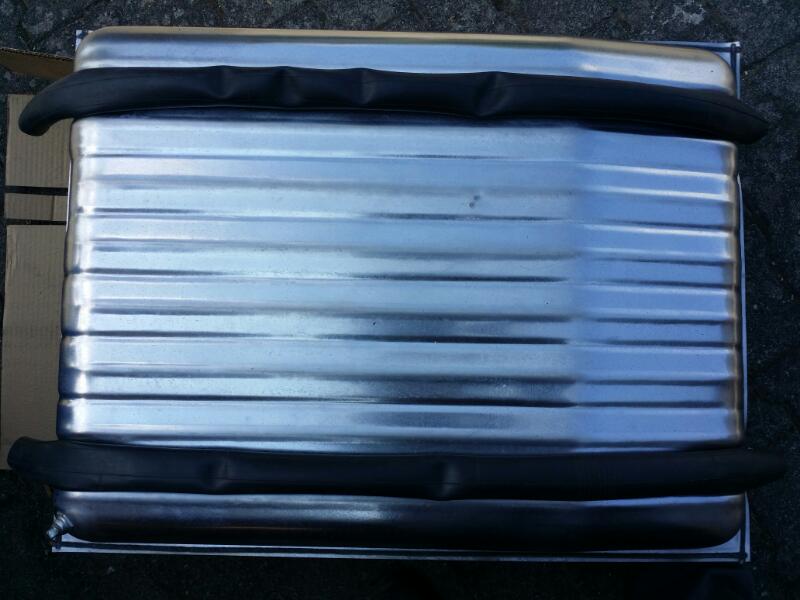

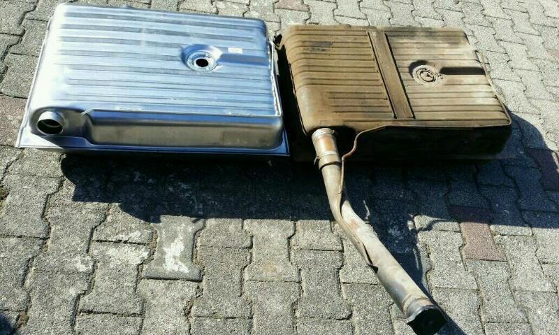

So ein Fahrradschlauch besteht aus hervorragendem Material mit sehr guten Eigenschaften.
Bei meinen Restaurationen findet das Gummi als Werkstoff verschiedene Einsatzgebiete. Überwiegend findet es Verwendung als Kabelisolierung unter den Kotflügeln, Schwingungsabsorbtion, Abtrennung bzw. Abdichtung spitzer Auflagen zur Vermeidung von Kratzern mit folgender Korrosion, Kantenschutz……..etc.
Vor allem zieht und speichert es keine Feuchtigkeit.
Die gas tank strap pads, die bei dem Tank verbaut waren, bestanden aus einer Art Moosgummi und diese Stellen zeigten eine starke Korrosion.
Also vermeide ich doch lieber diese angebotenen Dichtungen. Es gibt bestimmt zig andere teurere Hokuspokus Materialien, die für diese Zwecke verwendet werden können
Anbei weitere Beispiele
Liebe Grüße
Sefer
Liebe Grüße
Sefer
